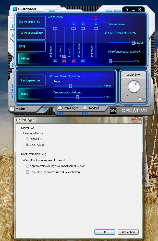

EDIT: habe nu ma dort bissel rumprobiert aber man hört mich noch immer leise in X fire nicht so laut wie mit der onboard karte hier ma ein pic wie die einstellungen im menü sind

Unten mal auf Einstellungen und da FlexiJack1 auf Mikrofon ändern. Dann den Regler rechts (grad noch Line-In, nacher Mikrofon) auf Maximum hochdrehen.
hm... scheint keine änderung zu bringen bin nich immer so leise...

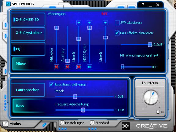

so siehts grade aus. Auf dem Bild ist noch Lini In durch gestrichen aber hab es auch schon angemacht da kam dann konnte ich gar nix sagen und ja habe auch in X fire auf Lini In umgestellt und auch X aus und an gemacht...

wenn ich das an mache ist son rauschen im hintergrund also noch schlimmer ^^
