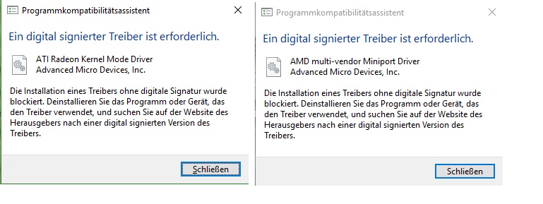

*** kleines Update ***
ich habe nun versucht alle AMD Treiber/Treiberreste mit DDU zu löschen.
Nach dem Neustart aus dem abgesicherten Modus habe ich nun wieder versucht den Crimson 17.2.1. zu installieren.
Es erschienen folgende Fehlermeldungen:

Man könnte die Überprüfung der digitalen Signatur deaktivieren, aber vielleicht hakt es ja auch noch an anderen Stellen.
Wenn ich mir das Bild anschaue, dann scheint die Treiber Signatur Probleme zu machen. Das kann man umgehen in dem man die Sig, ausstellt oder Windows passent über Auswahl Menü startet.
Die passenden Informationen zur Deaktivierung aus dem Netz entnehmen.
