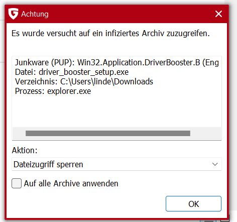

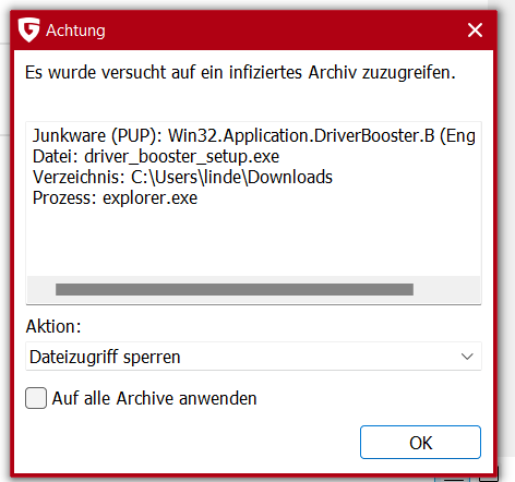

ah, GData meckert
nach dem zulassen und doppelklicken passiert auch nichts.

DriverBooster?
Da bist du vollkommen falsch...
Du bekommst folgendes Fenster:
(hab die Datei bei guru3d heruntergeladen)
Dort packt er die Dateien hin. Normalerweise dein festgelegter TEMP-Ordner.
Du kannst den Ordner auch selbst festlegen - den Button "..." anklicken und z.b. auf den Desktop packen.
Dort gibt's dann einen neuen Ordner namens "DDU v18.0.4.9"
Dort findest du dann die "Display Driver Uninstaller.exe"
Die sollte automatisch im Abgesicherten Modus neu starten - daher Anleitung beachten, die auf der CB Downloadsite steht.

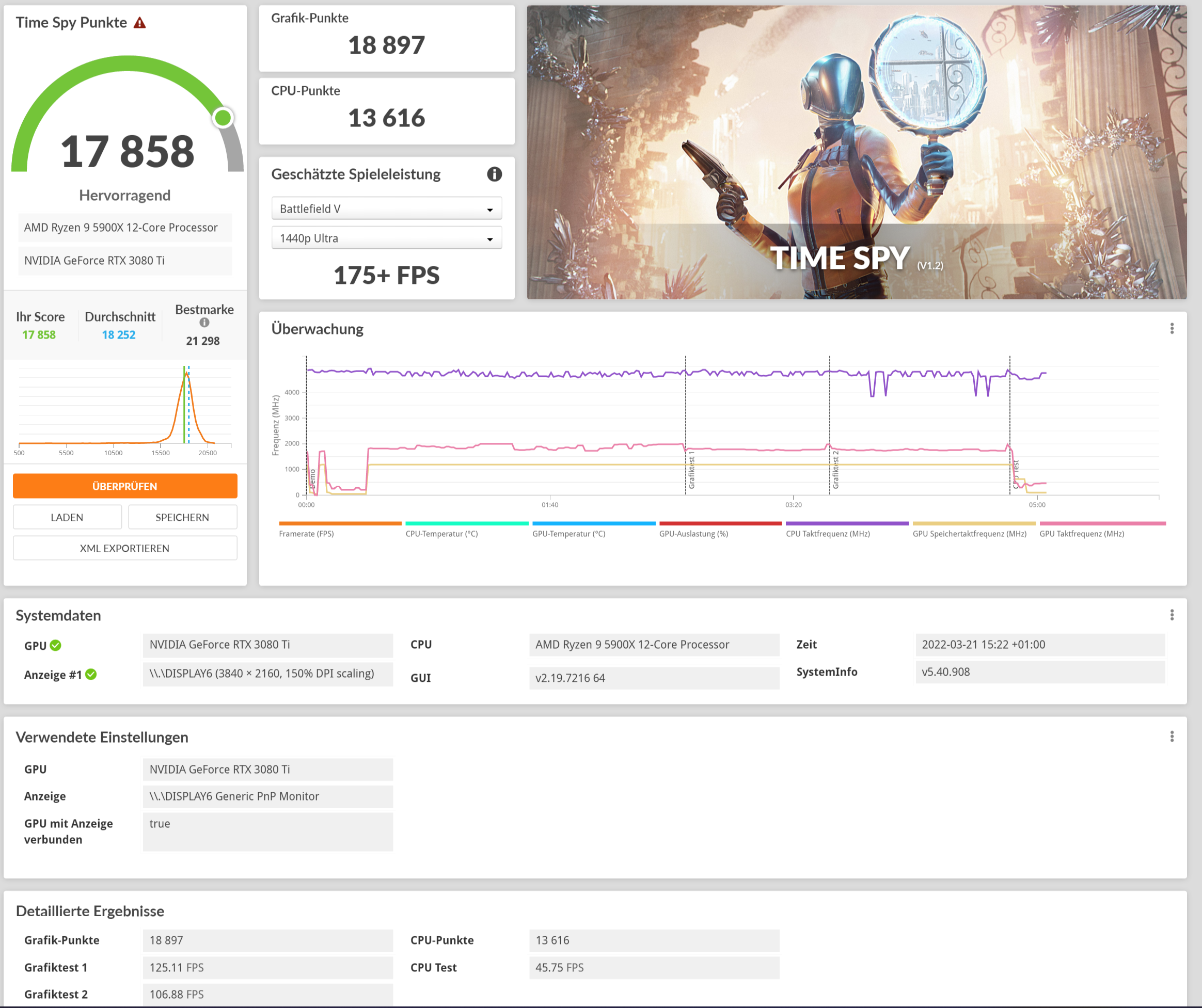

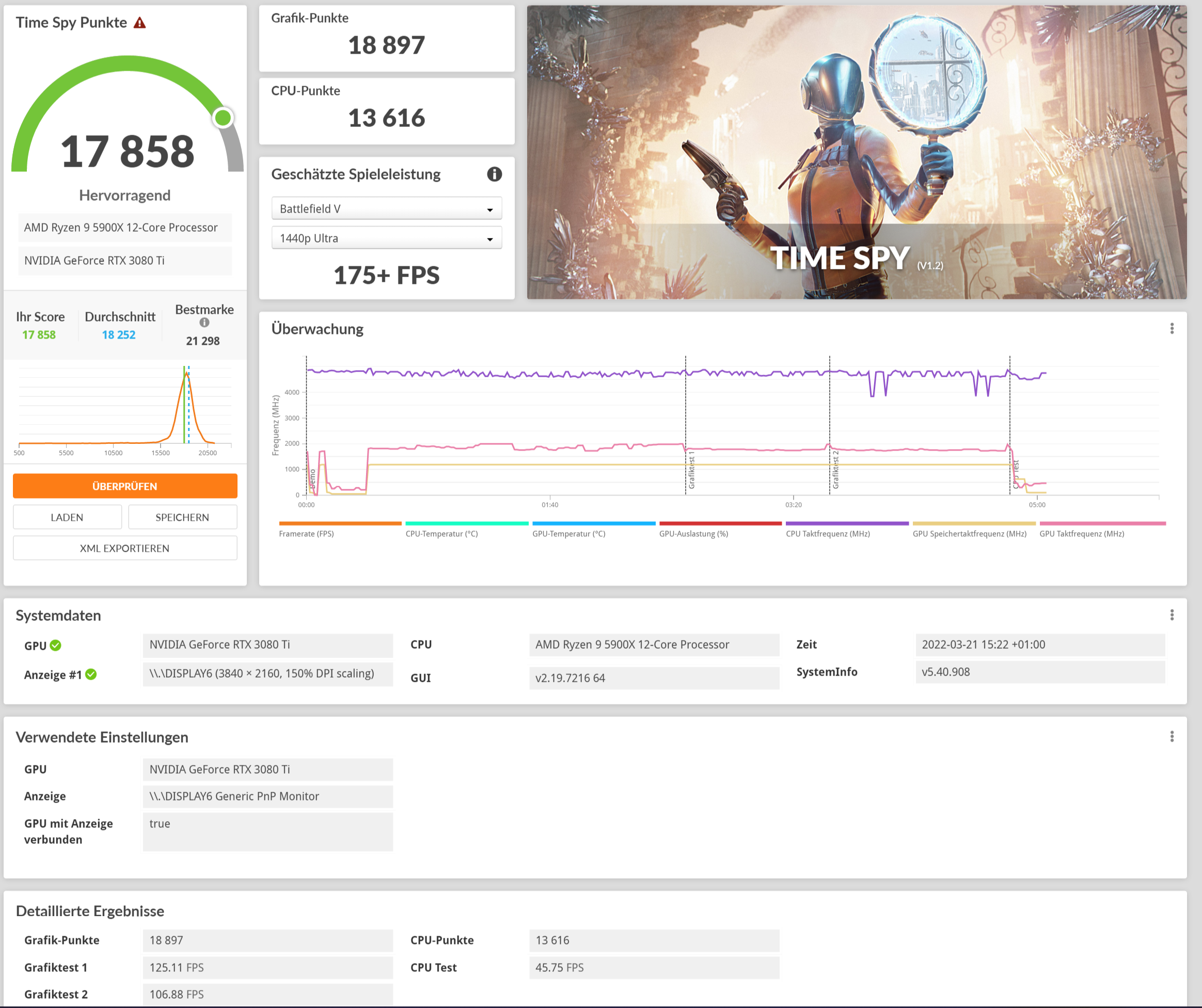

nvidia treiber sind installiert und man merkt keinen Unterschied.
Normal?

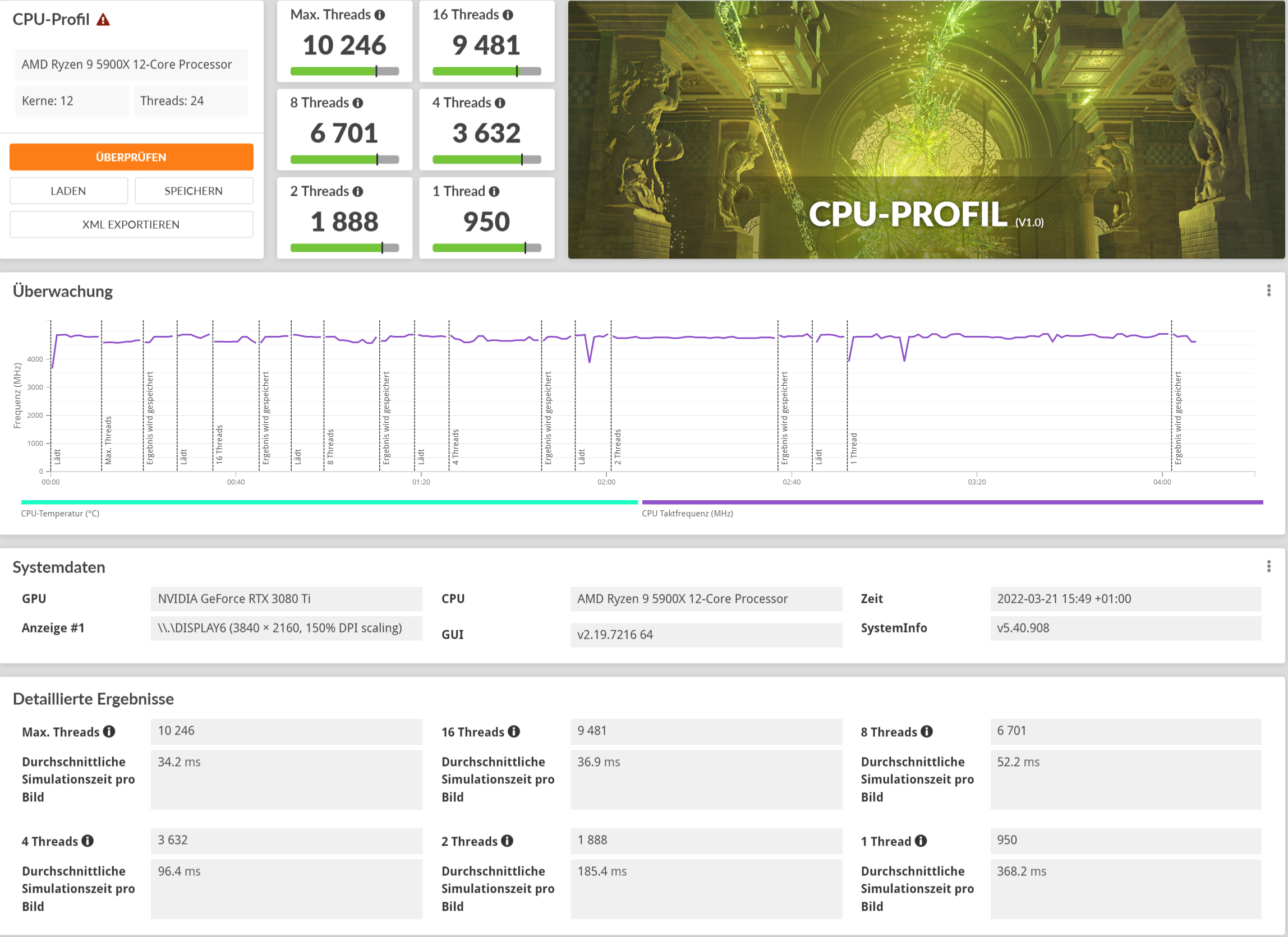

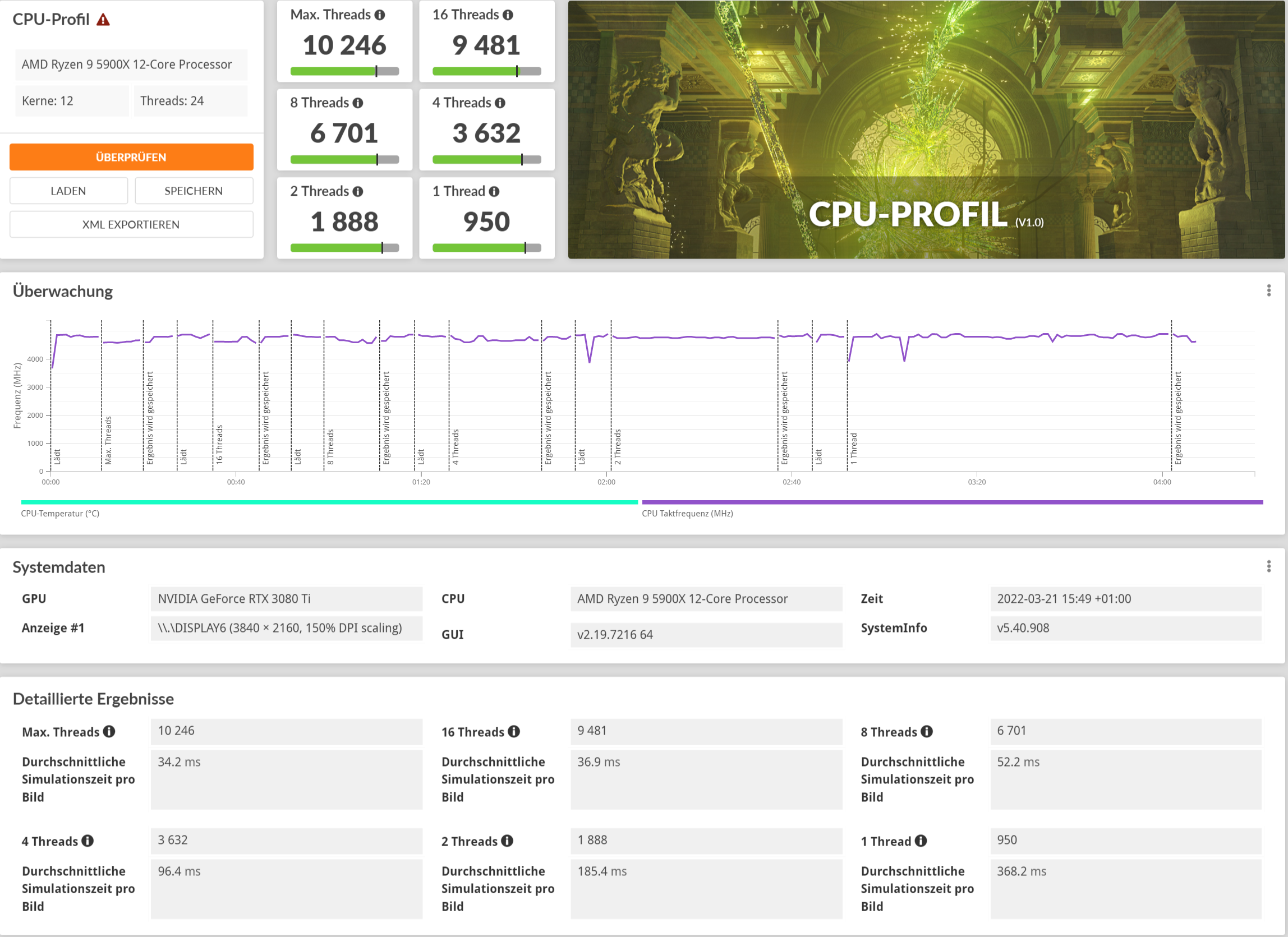

benchmarktest OK oder was verbessern ?
mit der Zusammenstellung sollte zumindest an Games alles reibungslos laufen.
