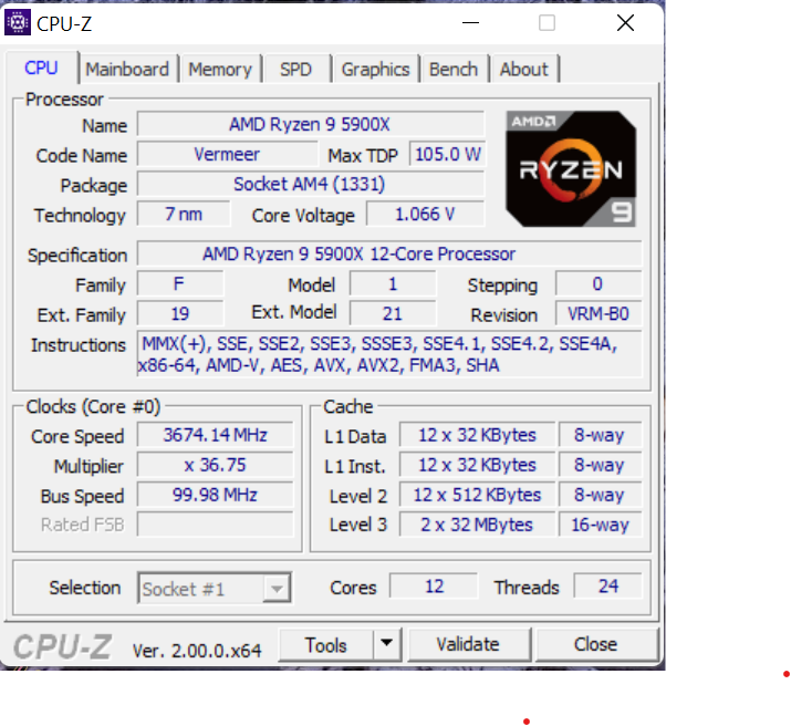

giuseppe73 schrieb:

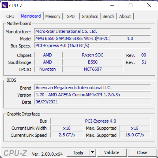

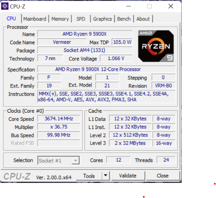

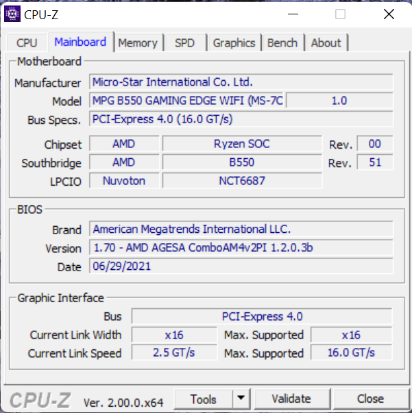

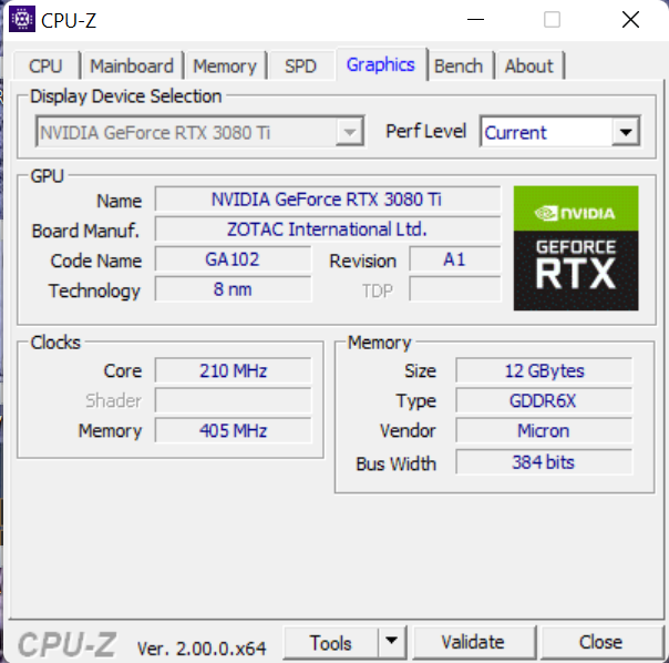

so sieht das System aus
nur wird sich her keiner ne Zip oder Rar Datei runter laden und nach gucken wollen.
Lad dir einfach mal CPU-Z und mach von den Reitern Screenshots und poste die
was muss ich anpassen, damit die Info nicht mehr kommt?

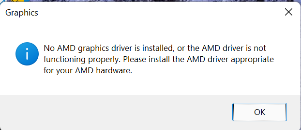

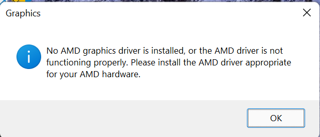

Kannst du noch ein Screenshot von der Fehlermeldung posten?
Ja es ist etwas komisch bei dir, denn du hast auch keine CPU mit Grafikeinheit verbaut
