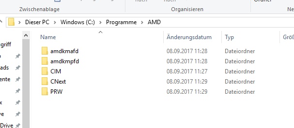

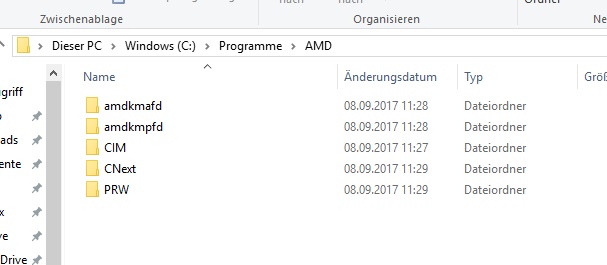

Ich habe diese .exe nicht. In keinem Unterverzeichnis vom AMD Programm Ordner. Nicht im 32 Bit, nicht im 64 Bit Ordner.

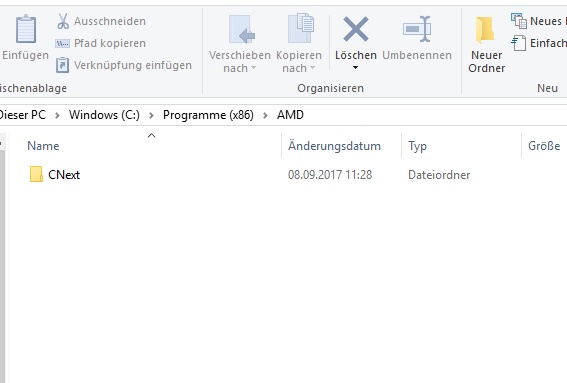

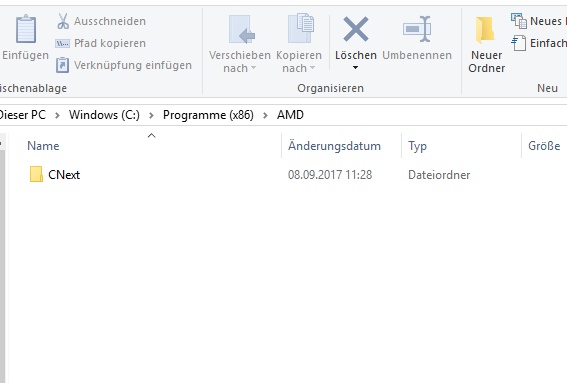

@blubbs: das ist das x64-verzeichnis. die 32-bit komponenten sind unter "programme(x86)"

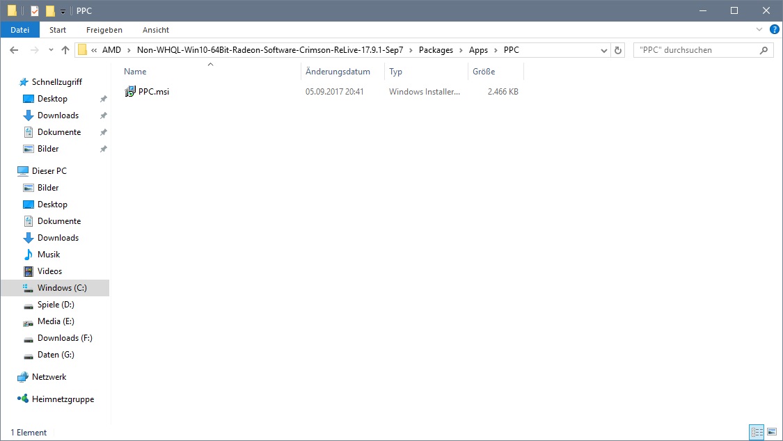

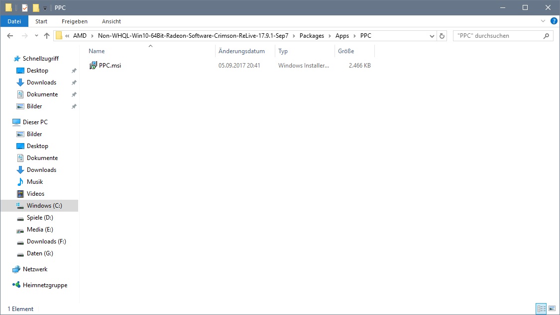

Siehe meinen Screenshot. Es ist im Treiberpaket enthalten. Wird aber wahrscheinlich nur bei Expressinstallation mitinstalliert.
