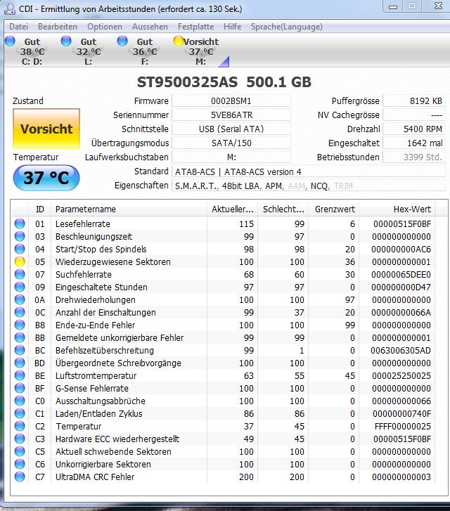

CristalDisk Info meldet Vorsicht.

Muss nix schlimmes heißen, einfach beobachten ob es weiter steigt, ein einzelner Sektor ist nicht so schilmm.

Sagen wir mal so, wenn da jeden Tag oder alle paar Tage der Wert steigt, würde ich das Ding auf jeden Fall umtauschen, wenn das über Monate so bleibt kann man sie vorerst mal behalten.
Ob das ein Garantiefall ist hängt davon ab, ab welchem Punkt der Hersteller es umtauscht, aber die meisten sind Kulant und tauschen es auch bei weniger als dem Grenzwert des Herstellers aus.

Die Anzahl steht, bei den Hex-Werten, also "1" Sektor, kann man bei den Einstellungen auch auf Dez. umstellen, dann muss man nicht umrechnen bei größeren Werten ...

Sry, das is nur die Schwelle, ab der das Programm warnt... Mein Fehler. Die wirklichen Werte siehste ja in der Tabelle bei den HEX-Werten. Paar CRC-Errors hatteste wohl auch schon.
Kannst ja mal versuchen ob du sie noch getauscht bekommst.

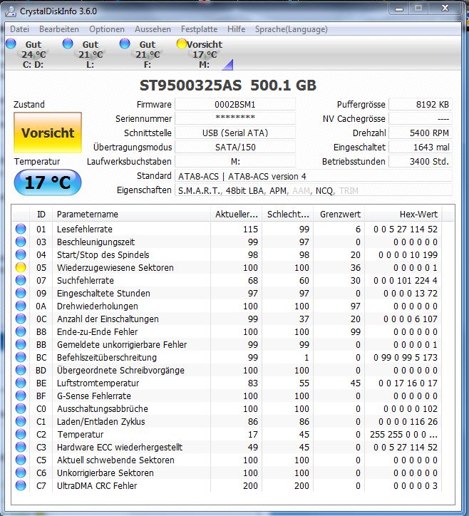

Jetzt bleibt mal auf dem Teppich, da ist ein Sektor durch einen Reservesektor ersetzt worden, die Zahl steht nämlich im Raw Value in der Spalte rechts. Unter Vorsicht stellt man nur ein, ab welchem Wert die Anzeige auch Vorsicht gehen soll. Ein Sektor ist sicher kein Grund zur Reklamation, obwohl man es natürlich immer versuchen und auch Glück haben kann. Wenn sich die Zahl nicht erhöht und auch keine schwebenden Sektoren auftreten, dann besteht kein Grund zur Panik. Ein Backup seiner wichtigen Daten sollten man sowieso haben und regelmäßig mal auf die S.M.A.R.T. Werte seiner Platte schauen.
Topflappen schrieb:hallo vorposter,
ich weiß nicht aus welchen kinderbüchern du dein wissen ziehst
ach, und wenn du nächstes mal was schreibst, wäre was konstruktives auch nicht verkehrt. meckern können ja eh alle.
Dumm nur, dass sich die Anzahl meiner Posts fast ausschließlich im Platten- und Datenrettungsbereich angesammelt hat und ich damit dazu beigetragen habe, hunderte von Terabytes an Daten zu retten. Ich zitiere nie Wikipedia und noch als Draufgabe eine persönliche abenteuerliche Deutung hintendran, sondern Fakten.
Ein reallocated Sektor kann nicht die Ursache für Unlesbarkeit von Plattendaten sein, weil der kaputte schon ausgelagert und die Daten auf den funktionsfähigen Reservesektor gestellt wurden. Nur bei pending oder offline uncorrectable Einträgen ist eine Unlesbarkeit die mögliche Folge
Eine 1TB Platte hat 2 Milliarden Sektoren und verlässt das Werk schon mit vielen hunderten werksseitig reallocated Sektoren, jede Platte hat tausende dieser Reservesektoren zur Verfügung, welche durch modernes Fehlermanagement unbemerkt Verwendung finden können.
Erst bei Überschreiten eines Threshold-Wertes meldet die Platte dem BIOS bzw. dem Betriebssystem einen SMART-Incident, womit die Platte durch die herstellerseitigige Diagnostik endgültig zu Schrott erklärt wird. Bei den Reallocated passiert das, wenn eine gewisser Anzahl der verfügbaren Reservesektoren unterschritten wird.
Ansonsten kann gelegentliches Auftreten solcher kleinen Störfälle mit Tools mitbeobachtet werden, wobei bei Änderung der kritischen Werte VORSICHT gemeldet wird, was bloß eine Empfehlung zu weiterer genauere Beobachtung darstellt und das den Beginn eines Plattendefektes bedeuten kann, aber nicht muss.
Wenn ein Sektor kaputt ist, ist die statistische Wahrscheinlichkeit, dass sich der in einem riesengroßen File befand, höher als in einem kleinen. Insgesamt hängt es vom Größenmix auf einer Platte ab.
Platten, bei denen alle Reservesektoren verbraucht wurden, können Defekte nicht mehr reparieren, daher Datenverlust, Physisch kleiner werden die dabei nicht.
Soviel zu Deinen Falschaussagen. Noch Fragen?

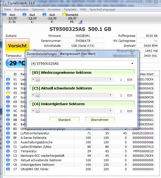

Der Kulli schrieb:CrystalDisk info startet, meldet es vorsicht bei einer 2,5 Zoll Platte.
Die Info sollte man ernst nehmen.
Zumindest eine Datensicherung sollte man auf einen anderen externen Datenträger vornehmen.
Kann ein einmaliger Ausrutscher sein.
Wenn Du per Optionen/erweiterte Optionen/Zustandseinstellungen/ den Wert für wiederzugewiesene auf 2 stellst, ist die Warnung weg - bis sie ansteigt.
Einfacher gehts mit HD Sentinel, der macht dazu auch tüdeldüü, wenns wieder passiert.
Derartige reallocate -Ereignisse liegen außerhalb des Einflussbereiches des Benutzers, pending/offline uncorrectable Sectors dagegen können durch Vibrationen, Stöße etc beim Schreiben oder Lesen hervorgerufen werden.
