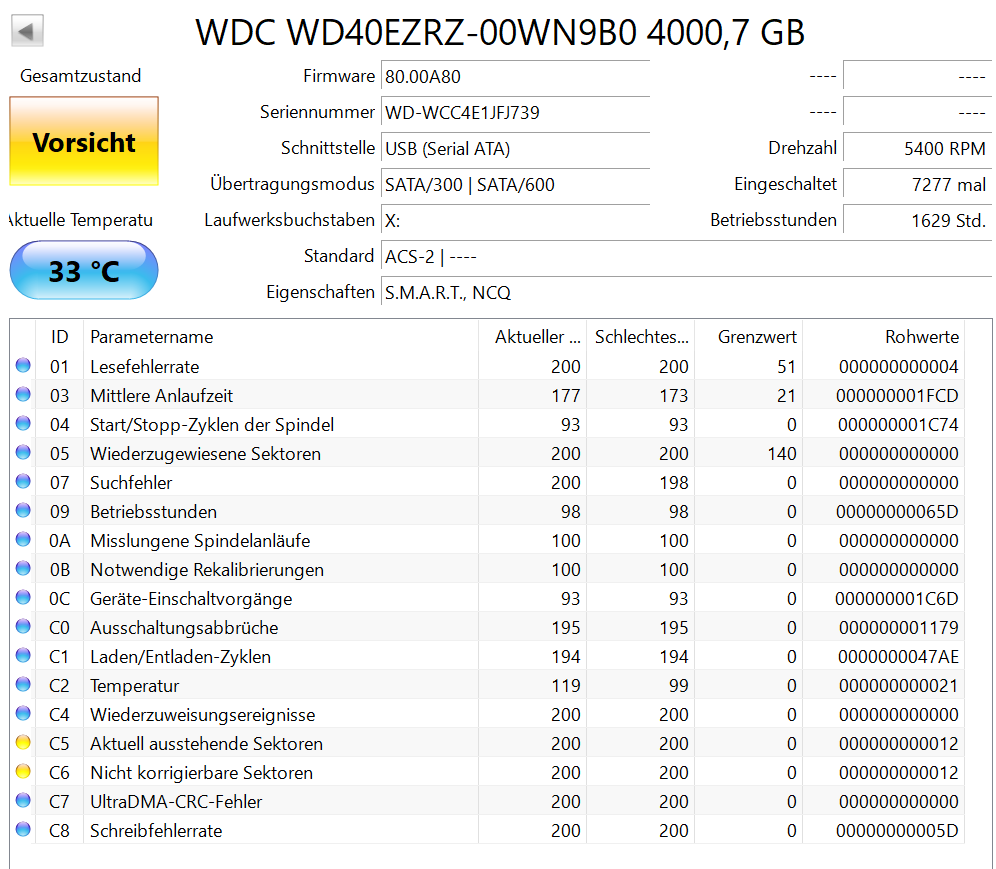

Crystal Info meldet VORSICHT - was soll man tun ?
- Ersteller Andi107

Daten sichern wäre vielleicht nicht schlecht.Andi107 schrieb:was kann man tun ?
Ehrlich gesagt ist das erfahrungsgemäss total egal. Meine haben weit mehr Betriebsstunden und auch Anläufe und sind tip Top in Ordnung. Und nicht nur ein sondern mehrere Platten..Tom-S schrieb:Ersatz besorgen, soweit es noch geht Daten sichern und in Zukunft überlegen ob fast 7300 mal einschalten
bei nur 1629 Betriebsstunden der Haltbarkeit einer HDD wirklich förderlich sind.

Das Western Digital Dashboard herunterladen und Laufwerksdiagnose machen. Das lässt sich oft noch reparieren solange die Sektoren nicht ersetzt wurden.

Ich würde auch empfehlen, probier die Repair Tools, kannst ggf. noch mal via cmd chkdsk -f -r probieren was das so sagt. Nach Möglichkeit die Daten sichern, wie schon empfohlen wurde.
Dann nach eigenem Ermessen die Platte ersetzen.

Danke für den Tipp. Das wäre dann auch meine Frage an sich, ob es Tools oder Möglichkeiten gibt, defekte Sektoren zu reparieren oder stillzulegen. Was man da machen sollte.Luftgucker schrieb:Das Western Digital Dashboard herunterladen und Laufwerksdiagnose machen. Das lässt sich oft noch reparieren solange die Sektoren nicht ersetzt wurden.

Physisch defekte Sektoren lassen sich nicht reparieren, bei logisch Defekten ist's mglw. bedingt möglich. 🤷♂️
Aber natürlich gibt's entsprechende Hilfsmittel, mit denen solche für die "Datensicherheit" als unnutzbar markierte Bereiche gekennzeichnet werden können - dazu benötigt's dann nichtmal externer Tools, sondern das leistet sogar das Betriebssystem mit dem bereits erwähnten chkdsk-Befehl.

Eine Festplatte ersetzt normalerweise eigenständig defekte Sektoren mit Reservesektoren wenn defekte Erkannt werden und Lese- und Schreibzugriffe in diesem Bereich notwendig sind. Da brauch man keine Tools für. Das geht auch mit nem Oberflächenscan oder ner ordentlichen Formatierung.
Generell sind aber die Sektoren defekt und nicht mehr reparabel. Daten da drauf sind unwiederbringlich weg. Und wenn eine Festplatte defekte Sektoren hat kann man davon ausgehen, dass das mehr werden und man die Festplatte austauschen sollte.

@Scirca : wo hast du diese lustige Erklärung zu C5/C6 denn her?
C5 sind die Sektoren die bei einem Lesevorgang nicht gelesen werden können.
C6 sind die Sektoren die bei einem Plattenselbsttest nicht gelesen werden können.
Sowohl die 4 Lesefehler als auch die 18 schwebenden Sektoren und auch die 93 Schreibfehler dürften älteres Datums sein.
Um die schwebenden Sektoren zu "behandel" (entweder ersetzten oder wieder nutzbar machen) müßten diese Sektoren überschrieben werden.

Die hat 120 schwebende Sektoren nach nur 500 Betriebsstunden: Garantieumtausch.
Wer weis, was da refurbished wurde, oder eben auch nicht!

Wenn, dann macht man das mit dem Hersteller -Tool, und das war WD Datalifeguard Diagnostics.Andi107 schrieb:Das wäre dann auch meine Frage an sich, ob es Tools oder Möglichkeiten gibt, defekte Sektoren zu reparieren oder stillzulegen.
Wenn es das nicht mehr gibt, WD Dashboard (SSDs?), oder WD Drive Utilities, oder ... (mal selbst suchen was für deine HDD angeboten wird).
