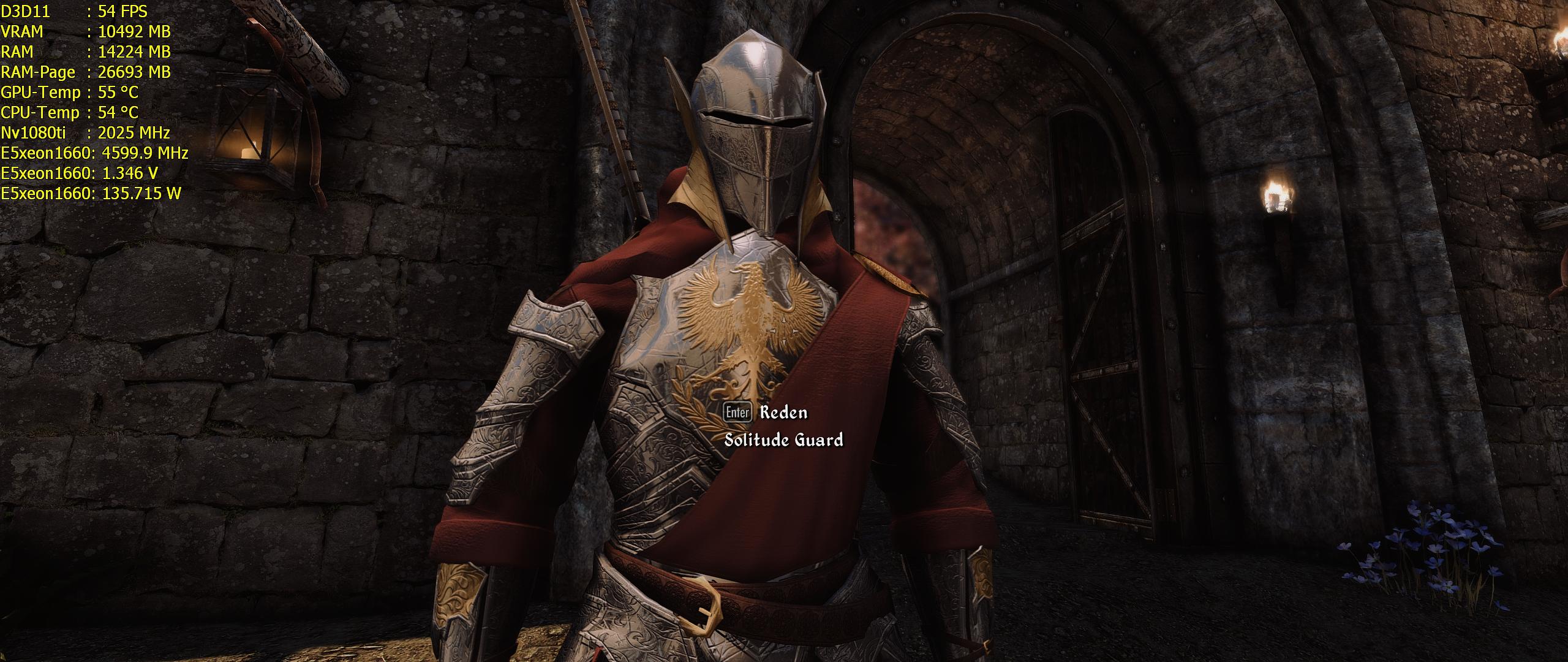

Hier mal ein Bild aus der Zeit, mit nur einer GTX1080ti in meinem PC.
Der VRAM ist hier am Anschlag.
