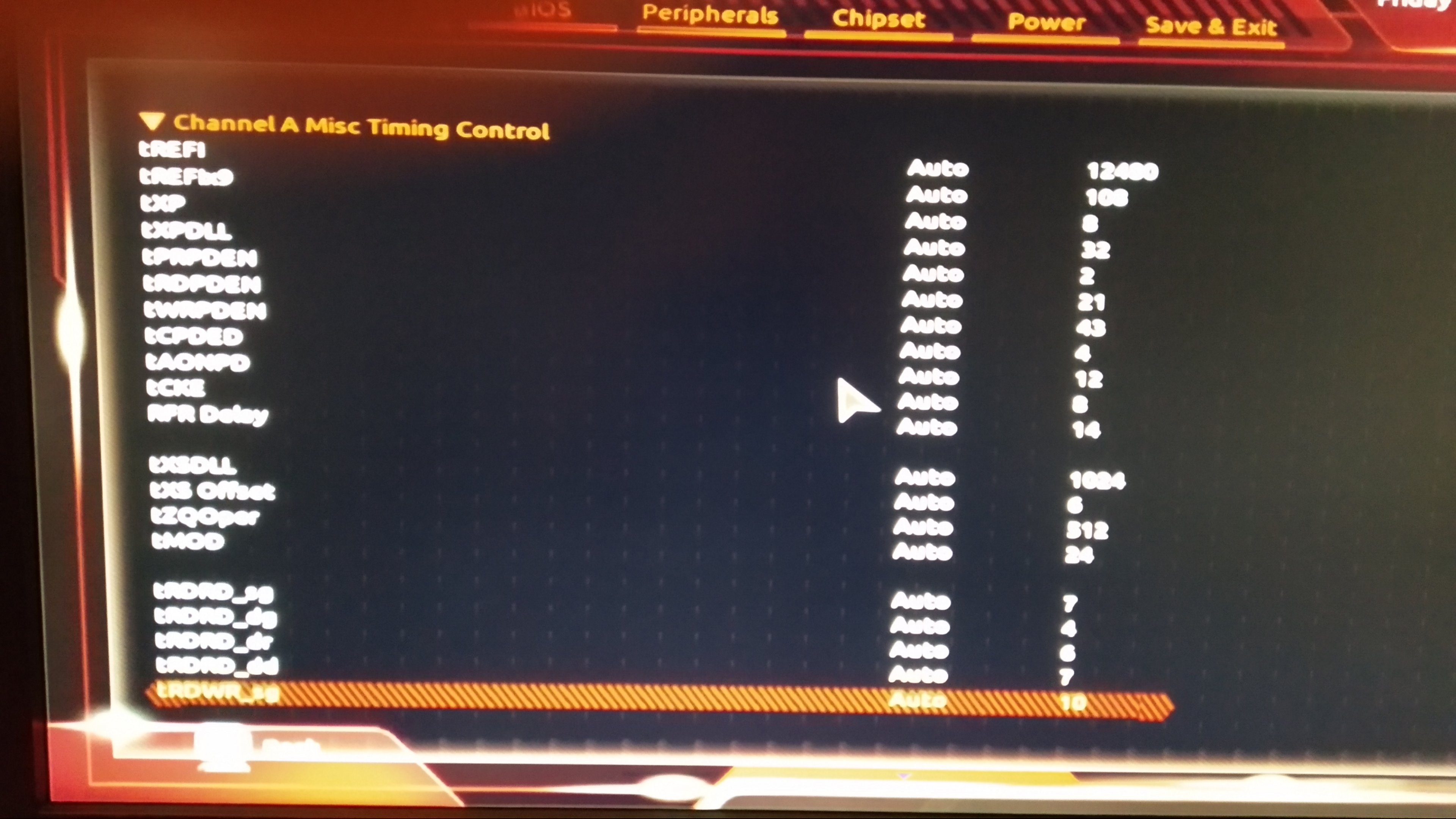

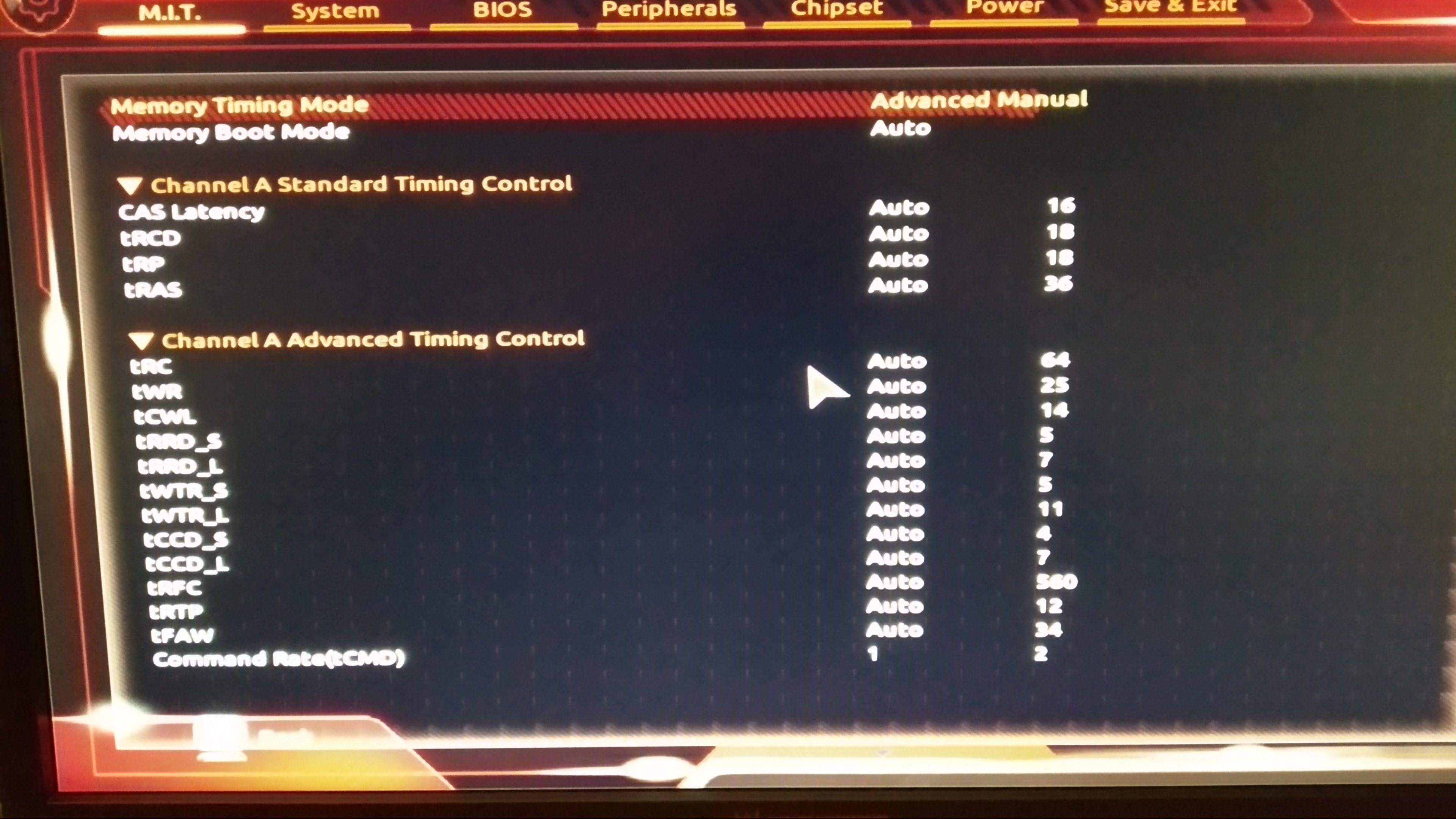

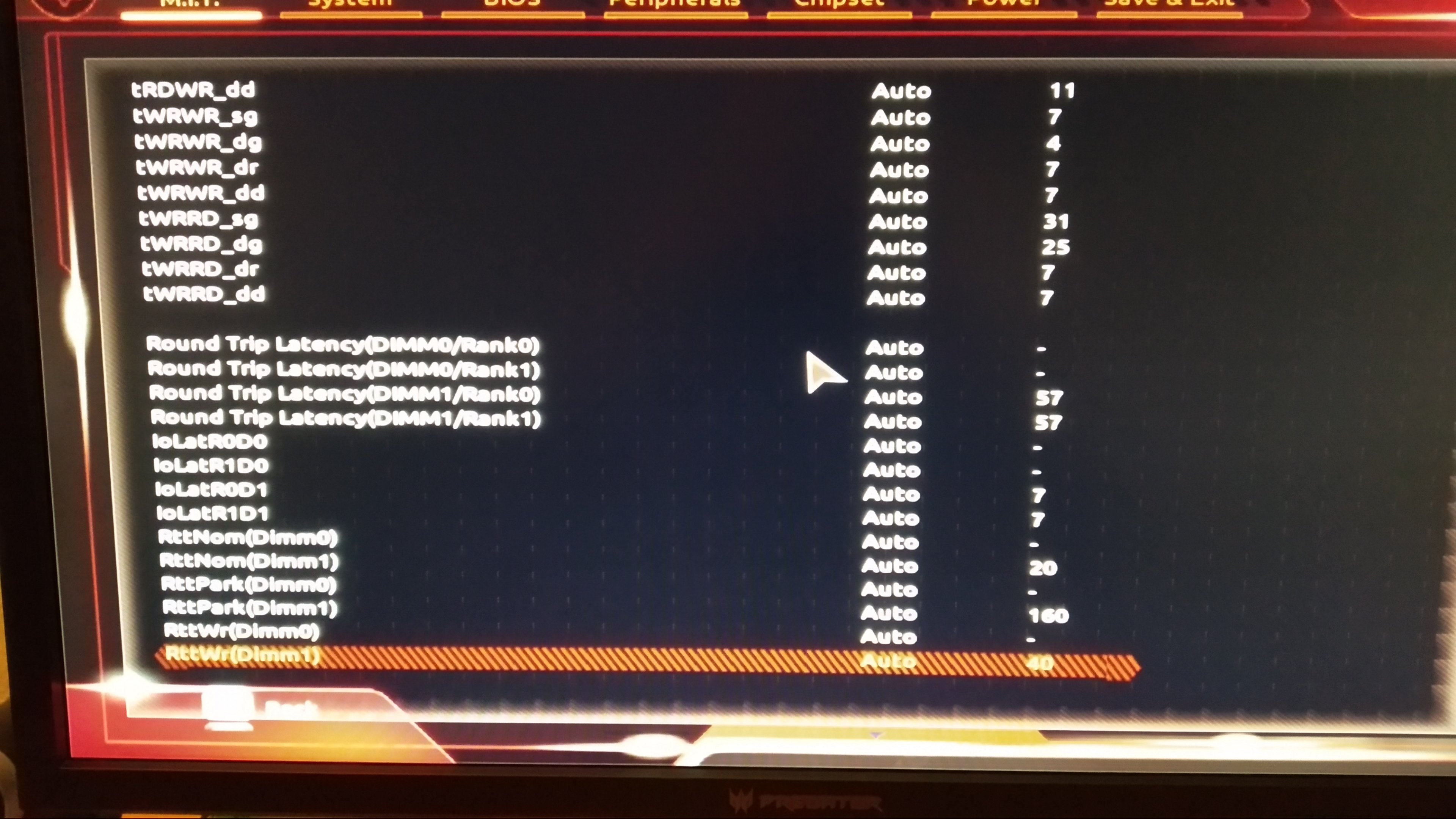

könnte mir jemand bitte von diesem Speicher Kit (Siehe Titel) seine Sub Timing Werte, welche im XMP Profil hinterlegt sind posten?
Da ich das Internet kenne^^:
Warum die Frage? Weil ich diese mit meinen Crucial Ballistix 3200 MHz CL16-18-18-36 Sub Timings vergleichen möchte.
Aus Neugier.

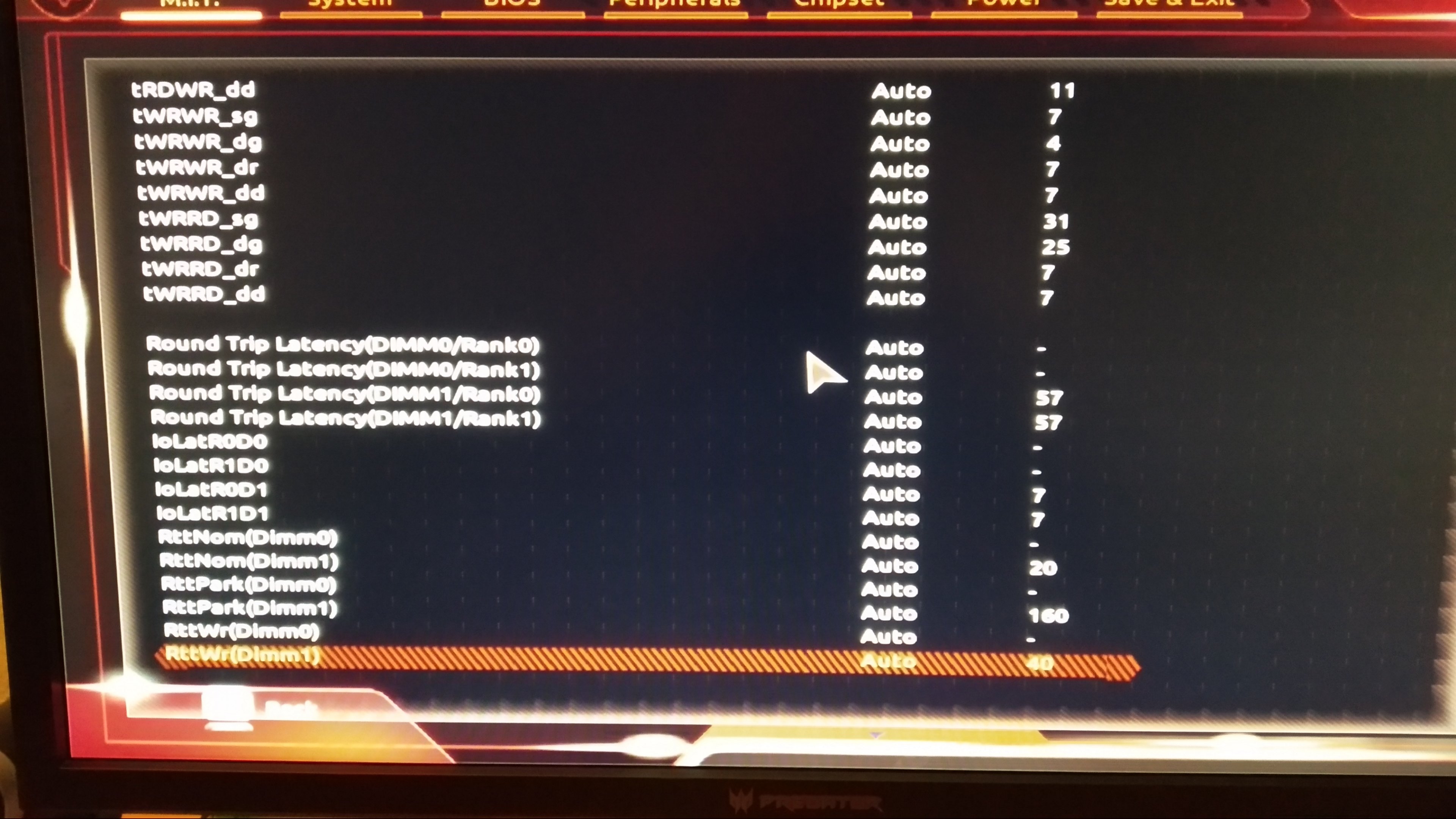

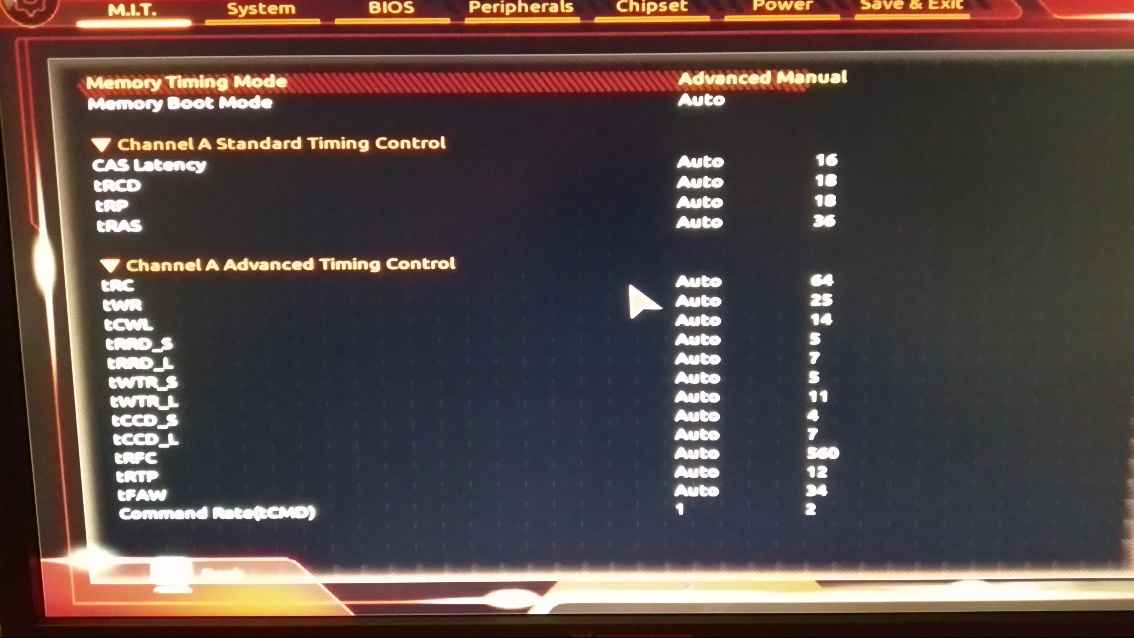

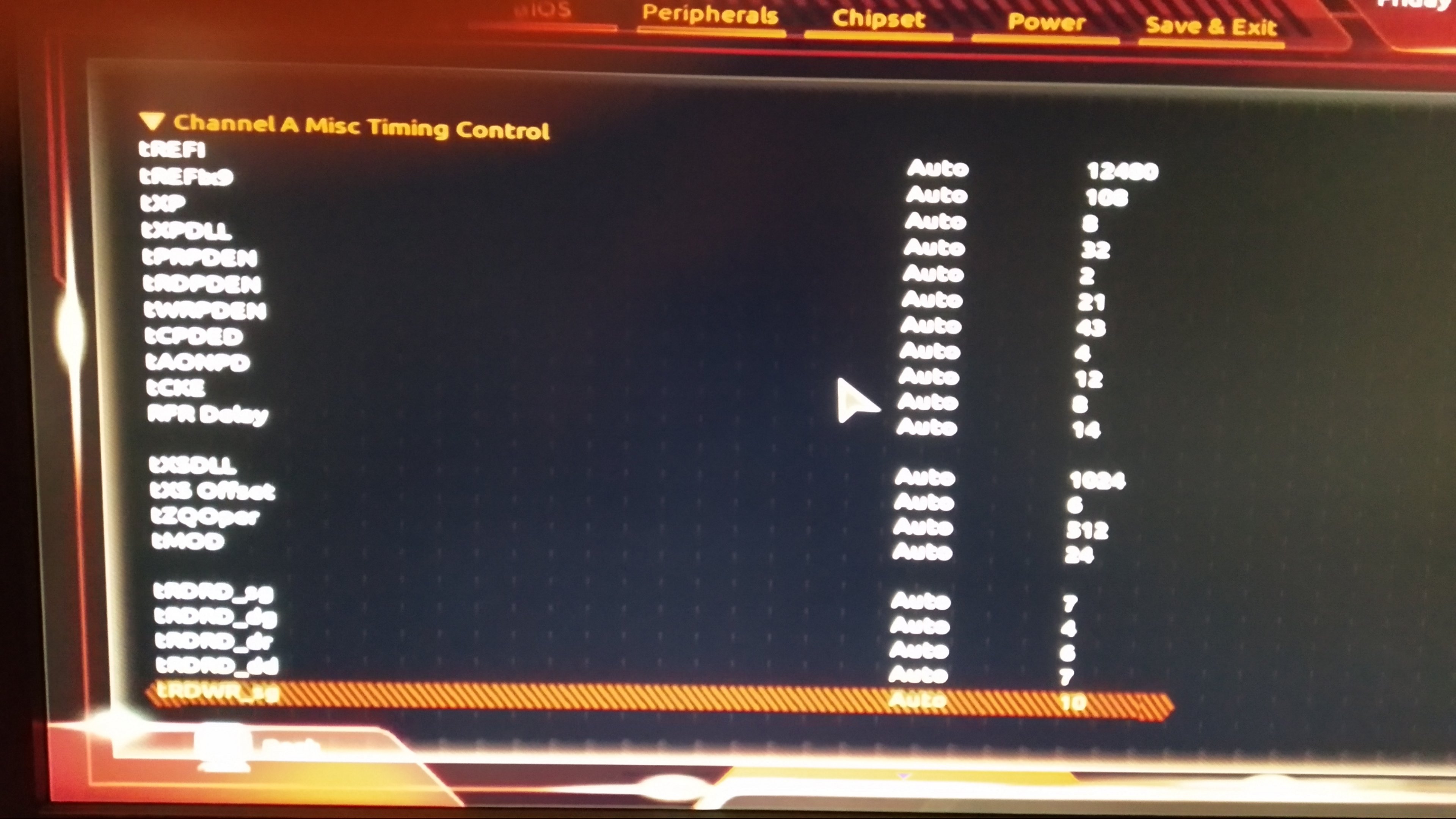

Die Bilder sind vom meinem Speicher welche leider etwas Unscharf geworden sind:

Ich taste mich nun das erste mal an RAM Overclocking ran und würde gerne zuerst interessehalber mal mein Ballistix 3200, 32GB, DR Kit auf die Werte des größeren 3600er Kits bringen.
Auf den Screenshots von @Knito sieht man leider nicht alle Subtimings, weil sein Board offentsichtlich ein paar Parameter auf "Auto" stellt.

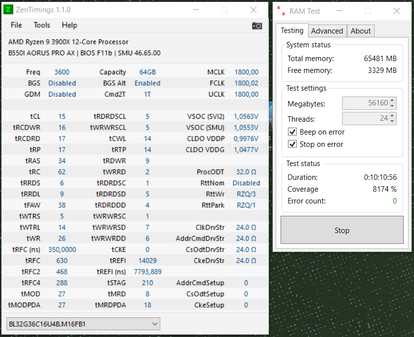

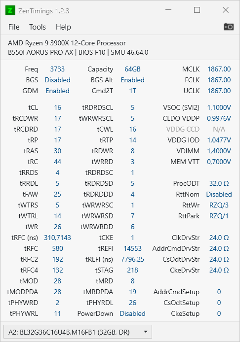

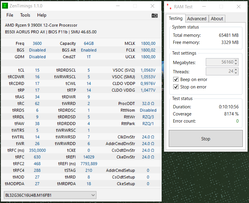

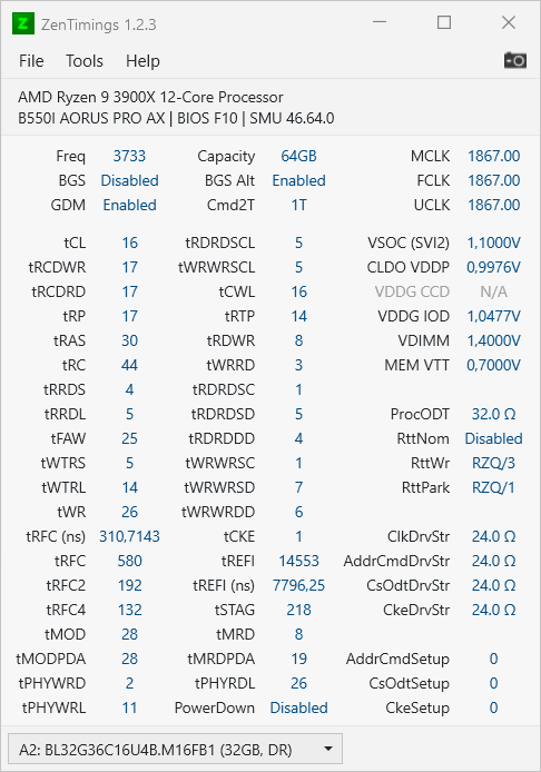

Ich hätte hier nur die Timings von einem leicht übertakteten 3600er Kit, einmal auf 15-16-17-17-34 und einmal als 3733.
Reaktionen: SysteMart

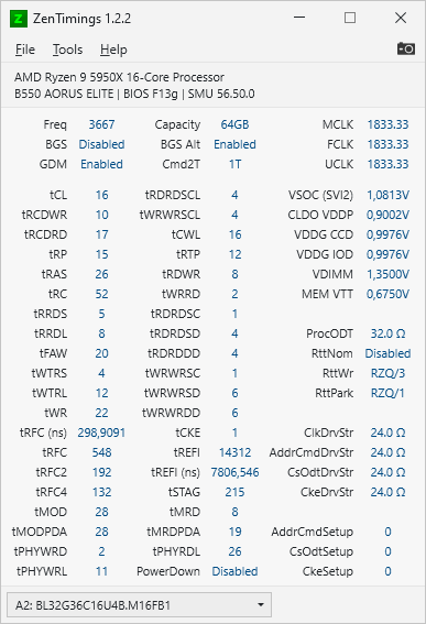

Falls es etwas mehr sein soll, hier mal ein Vergleich mit etwas optimierten Timings und 16Gbit Dies. Läuft auf 1,38V, weil das Board etwas mehr Spannung gibt.
