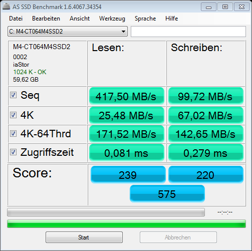

Ich habe heute eine Crucial SSD m4 64 gekauft, das Firmwareupdate von der Crucialseite geladen, auf CD gebrannt und laut Anleitung das Firmwareupdate durchgeführt . Im Bios war AHCI eingestellt .
Hat ohne Probleme geklappt .
