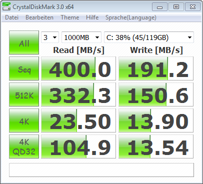

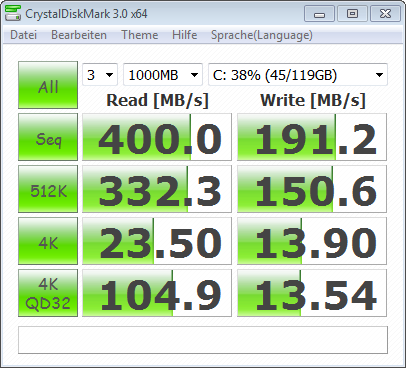

Da die Intel 320 nicht leiferbar bar (Shop natürlich auf grün lagernd), wurde es die m4 128GB.

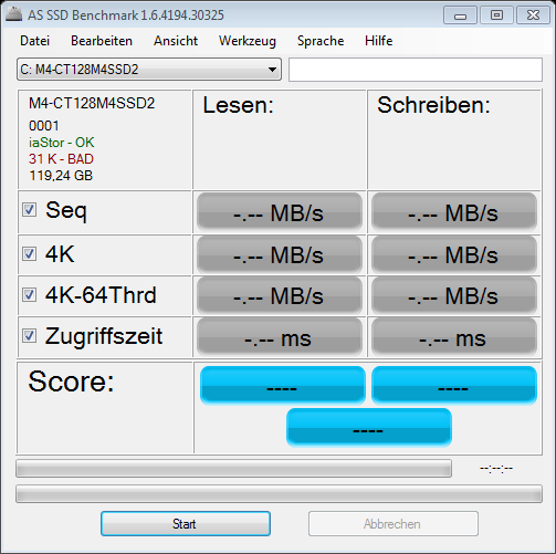

Erstes Benchmark nach W7 Installation mit CDI, zweites mit AS SSD lief leider auf einen Fehler, siehe Abbildung.
W7 wurde normal installiert, kann mir die Abweichung nicht erklären.
AS SSD Bench läuft Seq mit Fullspeed durch, erst ab 4K bricht es ein und selber der Benchmark Vorgang dauert ewig.
Wie kann ich das beheben?

Das Alignment stimmt nicht.
Wie hast Du denn Windows 7 installiert?
Da es eh noch ganz frisch ist, würde ich es einfach noch einmal installieren. Nur die SSD angeschlossen lassen, alle Partitionen löschen und Windows einfach alles selbst erstellen lassen.
Normalerweise macht Windows bei der Installation alles richtig und dann stimmt auch das Alignment.
Wie hast du denn W7 installiert? Normalerweise verwendet W7 ein korrektes Alignment, wenn du die Partitionen ganz normal während der Installation erstellst.
Wann bzw. wie hast du denn die Partitionen erstellt?

Wie gesagt, wenn du die Partitionen im Windows 7 Setup erstellt hast, sollte dies nicht passieren. Womöglich war sie bereits partitioniert?
Nein, die war frisch aus dem Karton.
Partition nur über die Installationsroutine erstellt.
Allerdings hatte ich vor der W7 Installation versucht XP zu installieren, welches daran scheiterte, dass XP die Installationsdateien auf die vorhandene HDD auslagern wollte. Eine Installation pur auf SSD wollte XP (SP3 mit integriertem AHCI Treiber) nicht.
Ich hatte dann die Partition mit GParted gelöscht, vielleicht liegt es daran?
Naja, dann kann ich wenigstens das verschlafene FW Update auf 0002 durchziehen ;)
Partition während der Win 7 Installation löschen und dann nochmal neu aufsetzen ...
