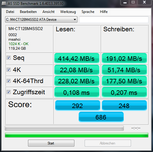

ich habe eben nochmal gebencht und die 4k-64 Schreibwerte sind jetzt etwa 100MB/s niedriger oO
Angegeben sind 175MB/s Schreibrate, da liegt er noch etwas drüber, er sollte man prüfen ob der Write Cache von Windows an ist: Start Menu -> Right-Click Computer -> Manage -> Device Manager -> Disk drives -> Right-Click STEC PATA -> Properties -> Policies Tab -> Uncheck Enable write caching -> OK

"Schreibcache auf dem Gerät aktivieren" ist tatsächlich aktiviert. Sollte ich das deaktivieren? Ich meine es scheint die Platte doch schneller zu machen, so wie ich das verstanden habe, oder?
Das sag ich doch dieg anze Zeit!
Soviel schneller ist es nicht (bei SSDs bringt das allgemein nicht viel, bei HDDs ist das anders), aber das mußt Du selbst wissen. Das Risiko mit dem Schreibcache ist bei plötzlichem Stromausfall oder BSOD, wo dann da noch Daten drinne stehen können und die Daten auf der SSD selbst dann nicht aktuell sind. Ich würde ich ihn deaktivieren.

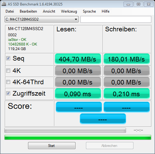

Ich lasse den Schreibcache auch aktiviert und hatte auch so gebencht.
Aber ich hatte eben zum Test den Schreibcache deaktiviert, Neustart und gebencht.
Tja, ich erreiche mit 180 MB/Sek. auch ohne Schreibcache mehr die angegebenen 175 MB/s. :)
