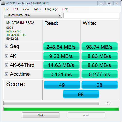

Wenn ich Eure ganzen "ASS Bnechmarks" sehe werde ich "neidisch". Was habe ich evtl. falsch gemacht?
ACER Aspire 5738dg mit M4 64GB
System: Win7 SP1 64bit, Neuinstallation (3 Partitionen), WEI Platte 7,7, Alignment mit diskpart 1024kb etc. (angeblich SATA 300)
M4-Cxxxxxxxx
0001
iaStor - OK
103424 K - OK
Trotzdem nur diese Ergebnisse:
Seq. 248.64 MB/s 98.74 MB/s
4K 9.23 MB/s 8.83 MB/s
4K-64Thrd 14.63 MB/s 8.80 MB/s
Acc.time 0.131 ms 0.277 ms
Score 49 28
98
Hat jemand eine Idee? DANKE!
Was ist das für ein Controller? Ist das ein Laptop? Trim ist aktiviert und wird auch von allen Komponenten unterstützt?
mach ma nen screenshot von sslife + ass ssd
TONNY, Deine 4k_64 Werte sind praktisch nicht besser als die 4k Werte, da wird kein NCQ unterstützt. Wenn >dies hier< Dein Notebook ist, dann sollte der Chipsatz der Intel PM45 sein und das auch können. Schau mal in BIOS, was da für Optionen bzgl. Stroage sind.

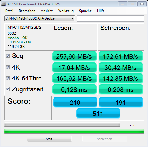

habe jetzt eine Crucial M4 mit 128GB und meine ASS Werte sind nicht ganz so hoch wie die anderen die hier gepostet wurden. Siehe Bild im Anhang.
Schreibcache ist unter Windows 7 noch aktiviert falls das eine Rolle spielt.
Liegt es an dem Marvell SATA 3 Chip auf dem Board? (Modell siehe Signatur).
Treiber habe ich den von der Gigabyte Homepage installiert, welcher aber relativ alt zu sein scheint:
Marvell Console Driver (SATA3) Version:1.0.0.1027 Datum:2009.11.10
JesusRulez, wie sind die 4k_64 Werte? Der Marvell ist nicht der performanteste, wobei das mit jedem Treiberupdate besser geworden ist. Andererseits hast Du noch die SB 7x0, die auch nicht die optimale Performance bietet. Außerdem ist es ausschlussreicher, wen ihr einen Scrrenshot anhängt (unten bei Anhänge verwalten), dann sieht man gleich, ob das Allignment stimmt und welcher Treiber verwendet wird.

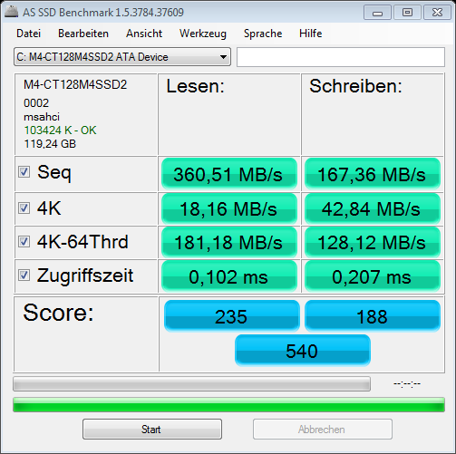

Hab noch mal Treiber geupdatet und n paar MB scheints gebracht zu haben. (Siehe Bild)
Aber mehr ist mit dem Marvell Controller(9128) wohl nicht drin.

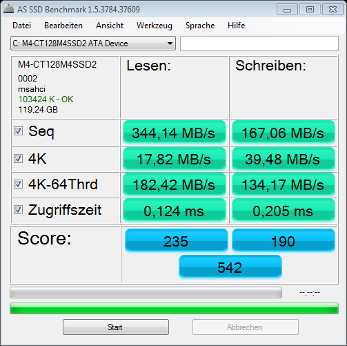

Ich habe eben die Crucial M4 in meinen Lenovo Y560 eingebaut und frisch Windows 7, Treiber und 3-4 Programme installiert. Ebenso alle Updates installiert und das sind meine Werte, die ich mit ASS Benschmark gemessen habe. Ich bin von den Werten beeindruckt zumal es nur Sata2 ist.

JesusRulez, sieht gut aus für den Marvell Controller. Eigentlich schade, das selbst wenn die SSD und der Host Controller aus dem gleichen Hause sind, die Werte des 9128 nicht besser ausfallen :D
alibaba76, sieht gut aus, bei Notebooks gehen wegen der Energiespareinstellungen gerne mal ein paar MB/s verloren. Kannst ja mal Prime auf einem Core laufen lassen, dann siehst Du wieviel das ungefähr ausmacht, aber ich würde die dafür trotzdem nicht dauerhaft abschalten wollen (mehr Leistungsaufnahmen, mehr Wärme, mehr Lüftergeschäusch, weniger Akkulaufzeit).

Ja, ein Laptop - Modell Acer Aspire 5738dg 3d
at holt
Ja, es ist dieses Laptop. Keine Ahnung was für ein Chipsatz, da Windows es automatisch installiert hat, aber dürfte wohl der sein.
Was soll ich im BIOS nachschauen? Unter ACHI ist installiert worden und auch aktiviert. Der BIOS hat wenig Einstellmöglichkeiten (kommt mir so vor)

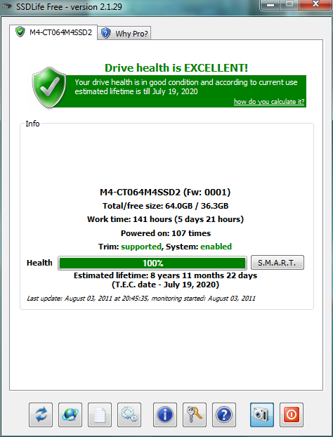

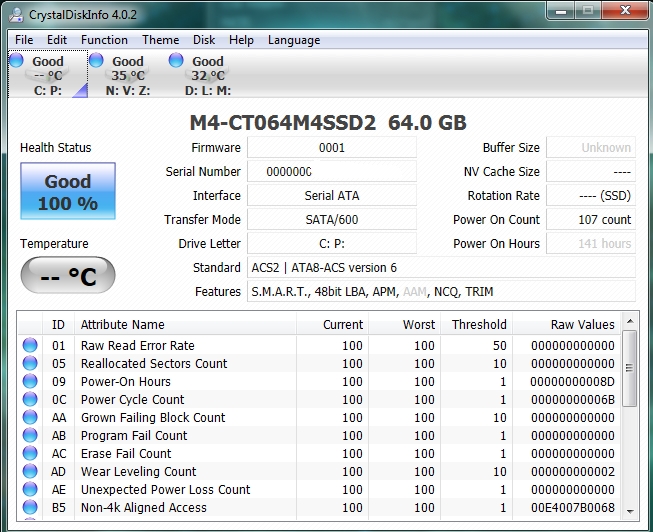

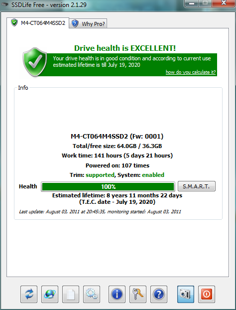

Danke schon mal, evtl.Ursache zu finden verstehen tue ich es nicht. Ich habe auch mal einen Screenshot von CrystalDiskInfo angehängt.

Sehr komisch, wenn Acre da nicht irgendwelchen Mist im BIOS gebaut hat, dann kannst Du nur noch mal den regedit öffnen und schauen ob es unter [HKEY_LOCAL_MACHINE\SYSTEM\CurrentControlSet\Services\iaStor\Parameters] des DWORD "queuePriorityEnable" gibt und welchen Werte es hat.
Wenn das nicht da ist, hiermit anlegen:
Windows Registry Editor Version 5.00
"queuePriorityEnable"=dword:00000000
Ansonsten mal den MSAHCI versuchen, ob der NCQ bei Dir verwendet. Hilft das alles nichts, dann mal nach dem letzten BIOS Ausschau halten und ggf. mal beim Acer Support anfragen.
