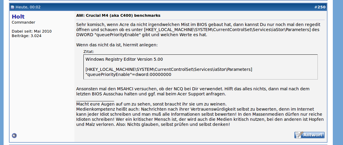

Holt schrieb:
Sehr komisch, wenn Acre da nicht irgendwelchen Mist im BIOS gebaut hat, dann kannst Du nur noch mal den regedit öffnen und schauen ob es unter [HKEY_LOCAL_MACHINE\SYSTEM\CurrentControlSet\Services\iaStor\Parameters] des DWORD "queuePriorityEnable" gibt und welchen Werte es hat.
Wenn das nicht da ist, hiermit anlegen:
Ansonsten mal den MSAHCI versuchen, ob der NCQ bei Dir verwendet. Hilft das alles nichts, dann mal nach dem letzten BIOS Ausschau halten und ggf. mal beim Acer Support anfragen.

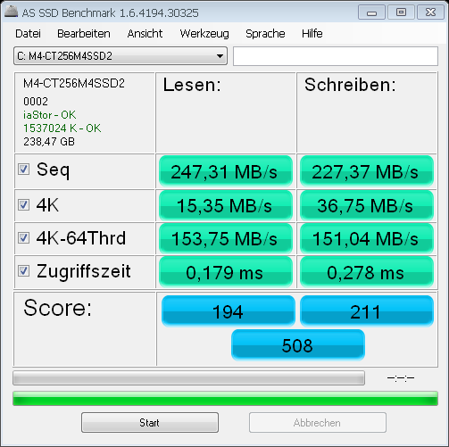

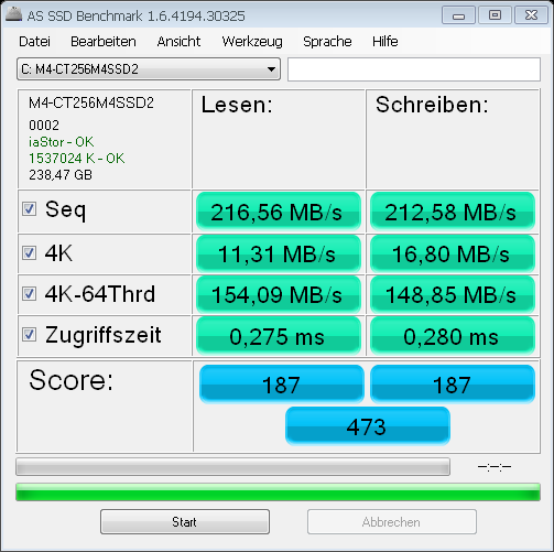

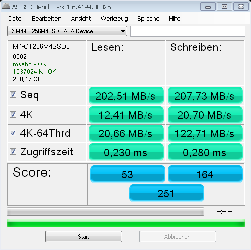

Hab jetzt mal alle Energieeinstellungen im Netzbetrieb, die mein Notebook bremsen könnten, entsprechend geändert. Es tut sich aber leider trotzdem so gut wie nix. Mit dem msahci sieht es noch düsterer aus. Limitiert das Notebook trotz der geänderten Energieeinstellungen? Was könnte ich noch ändern? Ist es empfehlenswert, den aktuellen Intel RST zu verwenden, obwohl der nicht von Toshiba veröffentlicht wurde?
Hier einmal Bench mit msahci und einmal mit Intel RST 9.5.0.1037:

Der MSAHCI hat ja bei 4k_64 kaum NCQ genutzt, was für ein Notebook hast Du noch gleich?
Lass mal während des ASS Benchmarks Prime auf einem Kern laufen, sofern Du zwei physikalische Kerne hast. Dann sollten alle Energiesparoptionen schon wegen der Auslastung nicht aktiviert werden. Ist LPM deaktiviert? Du hast zwar die FW 002 und daher sollte es keine Probleme wie Laggs und Freezes geben, aber ob es noch Einfluss auf die Performance hat, kann ich nicht sagen, im Zweifel also besser LPM abschalten.
jodd hat (un)sinnigerweise mein Zitat oben gelöscht, jetzt halt nochmal: Ist ein Toshiba Tecra A11 mit i3-330. Mit Freezes hab ich kein Problem, werd aber mal probehalber LPM deaktivieren und das mit Prime testen (sobald ich rausgefunden habe, wie das funktioniert - aber google wird mir helfen ;)
Hast Du meinen Link im Posting nicht gefunden? (Tipp, der Text ist blau!)
Ja genau, wichtig ist die "Number of torture test threads to run" auf 1 zu stellen, sonst muß ASS noch um CPU Zeit ringen.

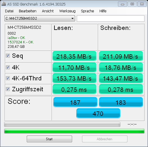

So, hab jetzt erst LPM deaktiviert und danach mit Prime "gebencht". Warum sind eigentlich die Werte besser, wenn gleichzeitig Prime läuft?

Das hängt wohl mit den Energiesparzuständen zusammen, die können ja nicht aktiviert werden, wenn ein Kern voll belastet wird. Letztlich ist der Unterschied aber nicht so hoch als das es sich wirklich lohnt alle dauerhaft zu deaktivieren, denn in der Praxis wird ein Programm ja neben viel Diskaktivität auch die CPU weit mehr auslasten als ASS das tut (beim 4k_64 lesen ist kein Unterscheid, da war es offenbar schon ohne Prime bei ASS der Fall).

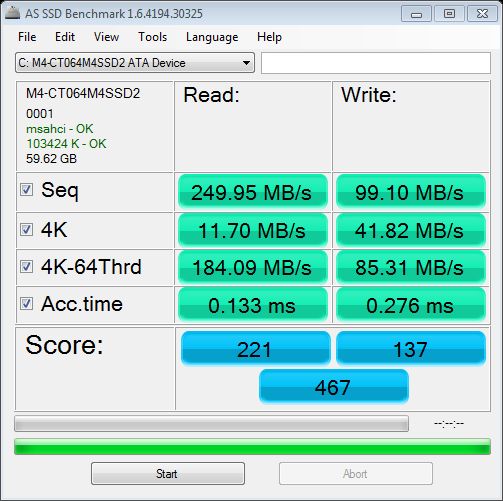

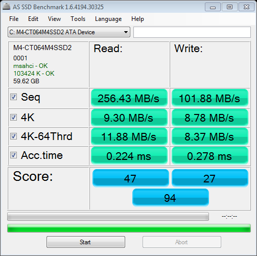

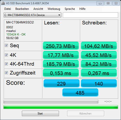

Die Ursache ist gefunden: DeepFreeze
Links die Werte vor, rechts nach der Installation von Deep Freeze LOL

Dieses DeepFreeze zur Systemwiederherstellung? Ist ja heftig!
Ja, Deep Freeze Standard.
Das merkwürdigste ist, dass v 7.0.020.3172 nach Neuinstall von Win7SP1 64-bit nun das "ntfs" Dateisystem mit permanten Fehlermeldungen korruptierte. Bei meinem vorherigem Setup gab es dieses Problem nicht.
Mit chkdsk /f und install v 7.21.020.3447 verschwand es - lol
ASS Benchmark hat sich etwas verändert, aber trotzdem kein Vergl. mit vorher (ohne DF)

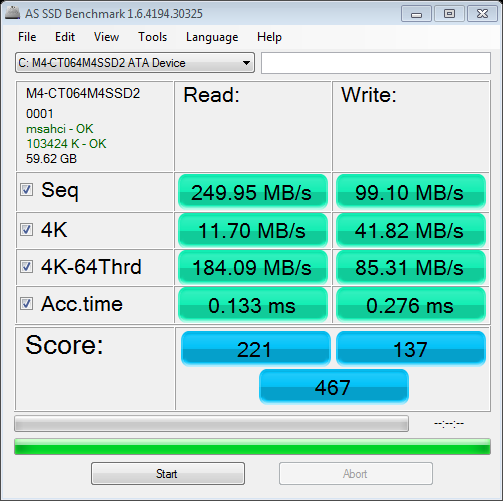

hier nun die Werte meiner neuen 64GB M4 am S-ATA II Port des AMD SB710 (msahci). Ich denke die Werte sollten passen. Der AMD Ahci Driver bietet bessere Random 4k Ergebnisse (getestet mit Vertex 2), jedoch nutze ich wegen Trim Support den Microsoft Driver. Gegen Neujahr lass ich nochmals den Benchmark laufen, um zu sehen, ob Verschlechterungen aufgetreten sind. Mit der Vertex 2 60GB (34nm) ist gerade mal nach gut einem Monat die seq. Schreibrate um gut 1/3 gesunken, obwohl ich nicht viel gemacht habe (meistens surfen)...

Leichte Schwankungen zwischen zwei Benchmarkläufen sind normal, aber der einmalige Abfall der seq. Schreibarate ist schon SandForce spezifisch und kommt bei anderen SSDs nur vor, wenn man sie quält und ihnen keine Chance auf Erholung gibt bzw TRIM nicht aktiv ist.
