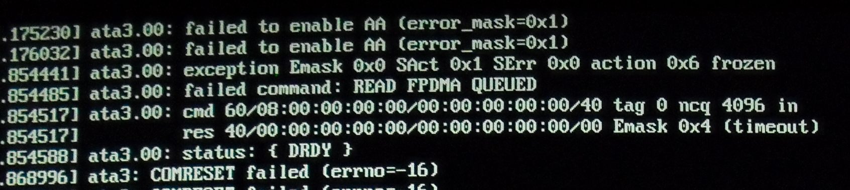

Ich habe mal ein Foto der Fehlermeldung von Linux gemacht, die treten bei unterschiedlichen Distris auf, als Kubuntu, SevenOS, PartedMagic...

Du konntest aber erst kürzlich die FW "updaten"? Mit welcher Version ist die ausgeliefert worden? Man sollte niemals auf eine ältere Version zurückflashen und schon gar nicht auf eine, die noch vor der Auslieferungsversion liegt.

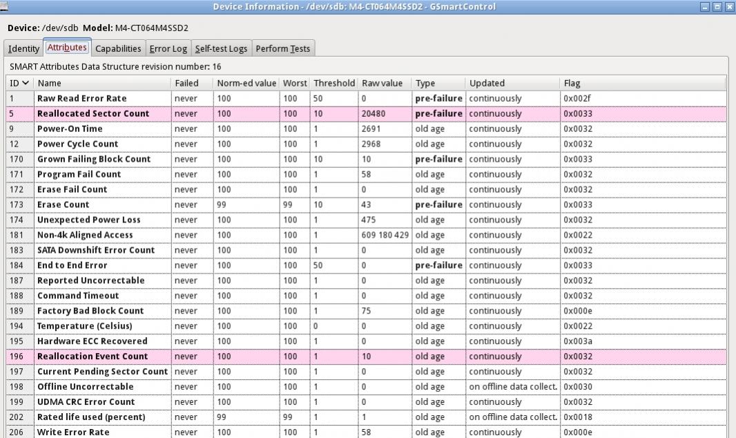

Ich habe es geschafft, die SMART-Werte auszulesen. Vielleicht kann jemand mal drüberschauen. RMA von Crucial habe ich schon.

58 Programmfehler bei nur 43 Zyklen, das könnte ein Ergebnis der 475 unerwarteten Stromausfälle sein, denn wenn dabei gerade geschrieben oder gelöscht wurde kann der Block bleibende Schäden erleiden. Die 20480 reallocated Sektoren klingen nach viel, aber es sind nur 10MB (20480*512Byte), denn es werden bei SSDs immer ganze Blöcke ausrangiert und das bei dem NAND eben jeweils 1MB. 10 Blöcke die in 2691 Stunden Betrieb kaputt gingen, sind im Verhältnis zu den 75 die ab Werk kaputt waren auch nicht sehr viel, die können auch ab Werk schon Schäden gehabt haben, etwa wenn aufgrund eines minimalen Staubkorns ein Block defekt ist und der Nachbarblock ebenfalls schlecht geraten ist und nur wenige Zyklen ausgehalten hat.
UltraDMA Fehler oder SATA Verlangsamungen sind keine registriert, es gab also keine Probleme mit dem Kabel bzw. wenn, dann war Kabel total ausgefallen.
