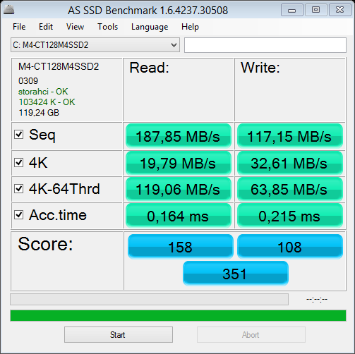

Hi Leute, habe mir bereits den sticky-thread angesehen, doch habe ich dadurch nicht ganz die Antworten auf mein Problem gefunden soweit.
Mein System:
Intel Core 2 Quad Q9550 @2.83GHz,
ASUS P5G41T-M-LX,
DDR3 8GB,
Nvidia GeForce GTX460 1GB,
Crucial M4 128GB,
Windows 8 Pro x64
ACHI ist im Bios eingestellt gewesen, habe mir gestern, wegen eines fehlenden SATA3 Anschlusses am mainboard, eine "Rocket 620 Dual Port SATA 6Gb/s PCI-Express 2.0 Host Adapter" von High Point geholt. Nun erscheint die SSD in einem separaten Bios dieser Karte (nichtmehr im mainboard bios und es erscheint ein extra Screen bei jedem Bootvorgang, was eben das Booten ins Windows an sich verlängert).
Doch wenn ich die As-SSD mit Werten von Leuten dieses Forums vergleiche, sackt es deutlich ab bei mir. Woran kann das liegen?
CrystalDiskInfo:
Übertragungsmodus: SATA/600 (heisst das, dass 6gbps aktiviert sind?)
Sorry, ich bin irgendwie Laie auf dem Gebiet...:\ hoffe jemand weiss mir zu helfen.
Wenn Fragen bestehen sollten, bzw. ich zuwenig Daten angegeben habe, einfach fragen.

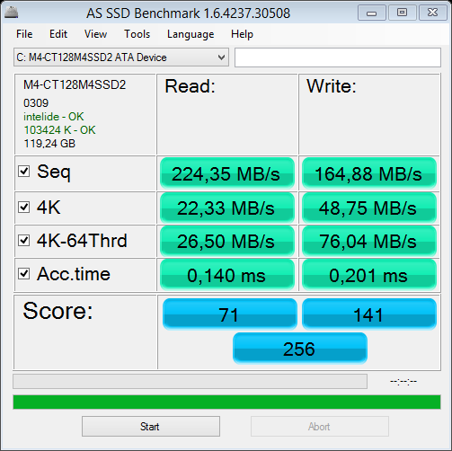

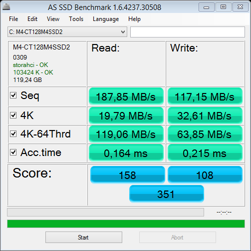

Habe die Karte entfernt und die SSD wieder an nen mainboard "nativen" SATA Port gesteckt.
Ich erreiche OHNE Karte anscheinend durchschnittlich eine höhere Schreibgeschwindigkeit, doch die Lesegeschwindigkeit geht dafür bei der Variante MIT Karte hoch.
Muss ich mich nun entscheiden zwischen Lese- und Schreibgeschwindigkeit Prioritäten? @_@
Oh Mann, irgendwie hätte ich fast schon Lust mir nen neues Board zu holen.
Aber was sagt ihr, hier die Shots - erst ohne Karte, dann mit.
Zumindest ist der Score am Ende bei der Variante MIT Karte höher, doch was sagt das nun aus?

Die Karte behalten, wofür genau. Ich bekomme eine zusätzliche Verzögerung durch das Bios-Intro Screen bei jedem Booten. Und die Schreibgeschwindigkeit nimmt ab.
Dennoch ist der Score höher als ohne Karte, wegen erhöhter Lese....
Ist die Schreibgeschwindigkeit unwichtiger als die Lesegeschwindigkeit? Ich arbeite viel mit Adobe Progr. etc.
Und vor allen Dingen: Wieso ist der Unterschied so gravierend? Ich habe Leute mit einer M4 128GB gesehen, die doppelt bis dreifach so hohe Werte hatten wie ich...:\ Selbst mit AHCI bin ich weit unter dem 500-800 Score.
@Holt
Das heisst, dass die Karte für 6gbps eigentlich (nahezu) sinnlos ist in meinem Fall?
Du gewinnst mit der Karte, wegen AHCI/NCQ, nur bei 4K-64-Thrd, also bei (massiv) parallelen Zugriffen auf die SSD und dass auch nur lesend.
In der Praxis wirst Du aber extrem selten parallele Zugriffe im zweistelligen Bereich sehen.
Wenn Du beide Varianten benutzt und vergleichst wirst Du wahrscheinlich keinen Unterschied im Alltag bemerken. Wenn dem so ist, schick die Karte wieder zurück.
Der intelide unterstützt auch TRIM, also gibt es da auf Dauer auch keine Nachteile.
Die hohen Werte der anderen kommen daher, dass die SSD mit mehr Bandbreite angebunden ist. Bei Dir wird die Bandbreite durch PCIe 1.1 mit nur einer Lane limitiert und damit auch die Punktzahl im Benchmark gedrückt.
Oder anders ausgedrückt die Karte bringt Dir eigentlich keine Vorteil.

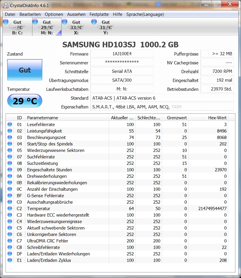

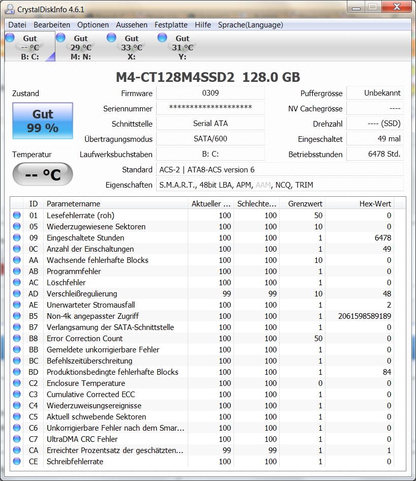

Das ist nicht richtig. CDI zeigt da nur an, was das Laufwerk für einen Anschluss hat :)
SATA 3Gb/s HDD an SATA 3Gb/s-Anschluss
hd103sj-jpg.307550
SATA 6Gb/s SSD an SATA 3Gb/s-Anschluss
m4-jpg.307551
