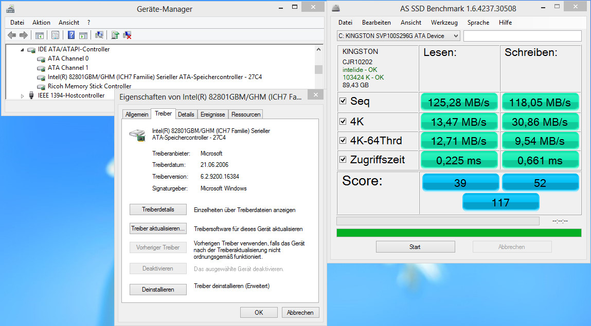

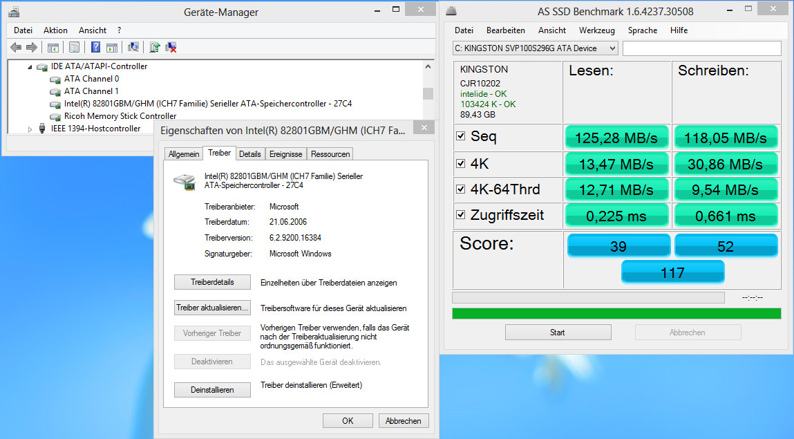

In dem Screen heisst es aber intelide, der Win7 ide Treiber heisst aber pciide. Außerdem hat der TE Win8.
Dass er Windows 8 hat hab ich tatsächlich überlesen, es bleibt aber unter Windows 8 das gleiche.
Der intelide ist Teil von Windows 7/8.
TRIM funktioniert auch weiterhin, hab es gerade nochmal überprüft.
Was man da im Gerätemanager sieht, dieser Inteltreiber, der ist nicht Teil von Win7, sondern vom Chipsatztreiber, den du installiert hast.
Der Win7 ide Treiber heisst pciide und nicht intelide, aber is ja auch egal, Hauptsache es läuft wie es soll.

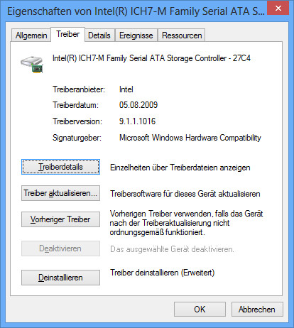

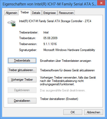

meckswell schrieb:
..., sondern vom Chipsatztreiber, den du installiert hast.
Den habe ich nicht installiert, der angezeigt Treiber kommt tatsächlich mit/von Windows.
Ein nachträglich installierter Treiber auf der gleichen Maschine sieht dann so aus wie im Anhang.
