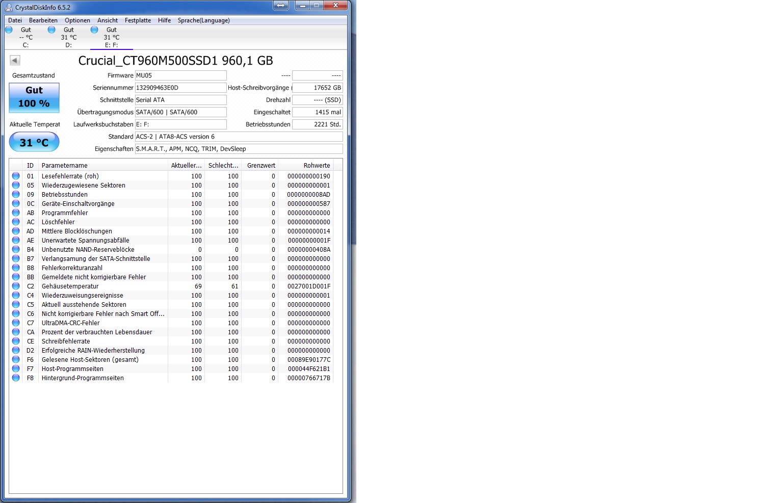

Alleine auf die Bewertung von CystalDiskInfo zu schauen reicht nicht, dafür werden dafür zu wenige Attribute berücksichtigt. Poste also bitte mal den Screen von CrystalDiskInfo, ziehe aber bitte das Fenster soweit auf, dass alle Attribute und auch die Rohwerte vollständig sichtbar sind.
@Holt.
Anbei die Grafik.

17TB ist nichts, die NANDs haben gerade mal 20 P/E Zyklen hinter sich, die sind für 3000 spezifiziert und dürfte gerne das Doppelte der spezifizierten Zyklen aushalten. Ein Block ist zwar schon ausgefallen, aber das ist unkritisch und kann mal passieren, vor allem wenn es auch schon wie her 31 unerwartete Spannungsabfälle gibt, denn wenn die im falschen Moment passieren, dann kann eine die gerade gelöscht oder beschrieben wird, auch mal kaputt gehen oder er war beim Test im Werk noch gerade gut genug. Es sind noch 16522 Reseveblöcke übrig, eine macht da gar nichts.
Eigentlich sollte bei der FW Version ja nicht mehr nötig sein, aber ich würde trotzdem mal LPM deaktivieren, vielleicht hilft es ja. Hier ein Link zu einer Anleitung wie man LPM bei Windows auch im Ausgewogenen Energiesparplan einstellbar machen kann, einfach auf Active stellen, dann bleibt der SATA Link aktiv und LPM ist deaktiviert.
