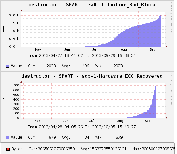

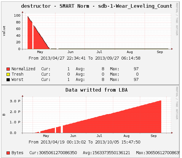

Es gibt aber auch Ausfälle, deren Wahrscheinlichkeit sich anhand der Smart Werte abschätzen lassen. Ausfall des Nands anhand hoher Anzahl an Fehlerkorrekturen, Lesefehler und Programmierfehler usw.
Das ist richtig, aber das kann Windows eben nicht. Praktisch scheint eine steigende Zahl an Fehlerkorrekturen zusammen mit steigenden NAND Ausfälle ein guter Indikator für ein baldiges Ende zu sein, wie dieser Endurance Test einer 840 Pro zeigt und man hat das auch bei vielen SSDs bei xs.org gesehen:

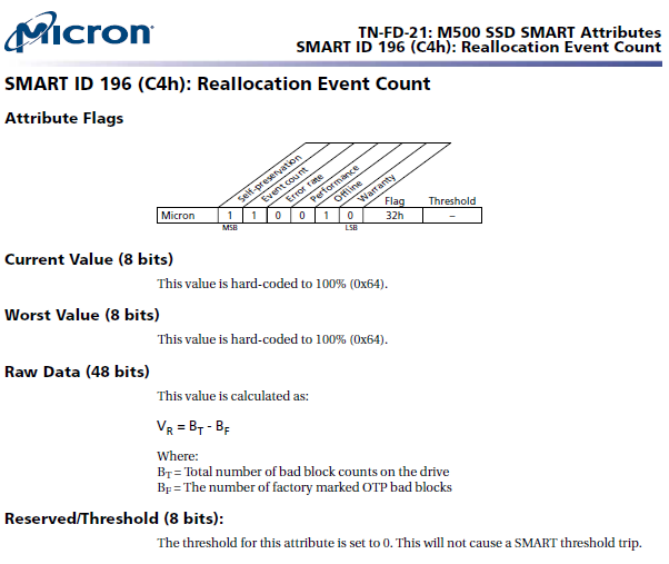

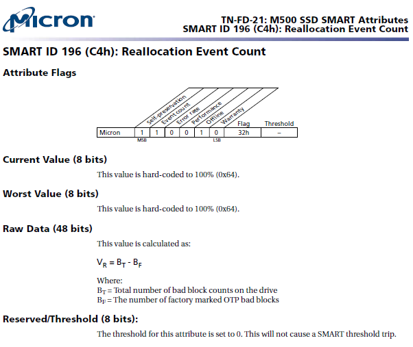

Somit ist bei einer M500 (als Bsp. gewählt) eine steigende Anzahl an Neuzuweisungen nicht kritisch, weil der Smart Treshold auf 0 gesetzt ist und kein Current Value berechnet wird?
Quelle: http://www.micron.com/-/media/docum...storage/tnfd21_m500-mu02_smart_attributes.pdf Seite 24
