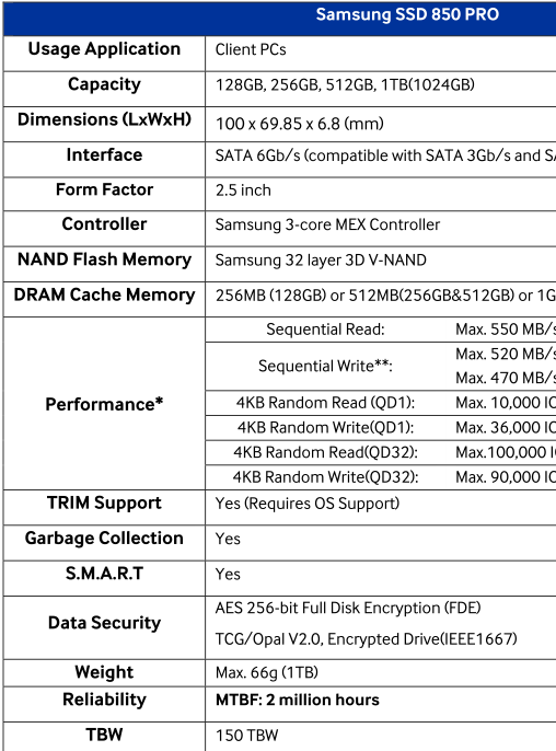

csx111 schrieb:
Kleine Korrektur: Die Samsung 850 Pro mit 512GB bietet 300 TB TBW gegenüber den 160 TB der MX200 500GB, auch wenn das praktisch kaum von Relevanz sein dürfte.
Danke, wird angepasst. Edit: Mir liegt ein Samsung-Dokument vor, das pauschal 150 TB TBW für die 850 Pro nennt. Offenbar wurde das inzwischen geändert. Ich schaue da nochmal genauer.

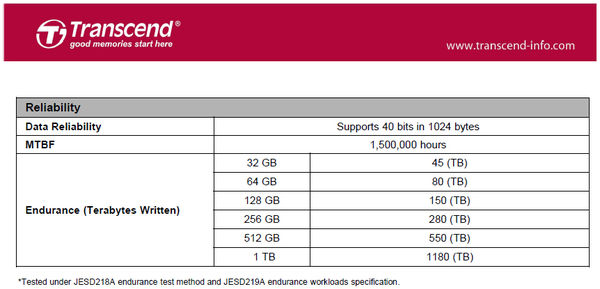

KillerGER87 schrieb:
Flasch die höchste TBW in dieser Klassse bietet diese hierTranscend SSD370 512GB ...
PPS: Bitte mal Testen Micha:D;)
In der Tat! Habe gerade das Datenblatt gefunden. Dann muss ich da noch ein wenig umformulieren :p
Die Transcend SSD370 ist schon interessant. Die Leistung sollte in etwa auf dem Niveau der BX100 liegen. Der Controller ist der gleiche (SM2246EN), nur hat Transcend eine eigene Firmware dafür. Obs mit einem Test klappt, will ich aber nicht versprechen. ;)

@Mr.Seymour Buds: Weil die BX100 auch keine hat. Und das ist nicht neu ;)
Edit: Nochmal zu den TBW der 850 Pro: Mir liegen sogar zwei PDFs von Samsung vor, die 150 TB für die gesamte Serie nennen. Aber klammheimlich hat das Samsung irgendwann einfach auf 300 TB bei den Modellen mit 512/1024 GB geändert. Jetzt darf ich das auch überall ändern :o
