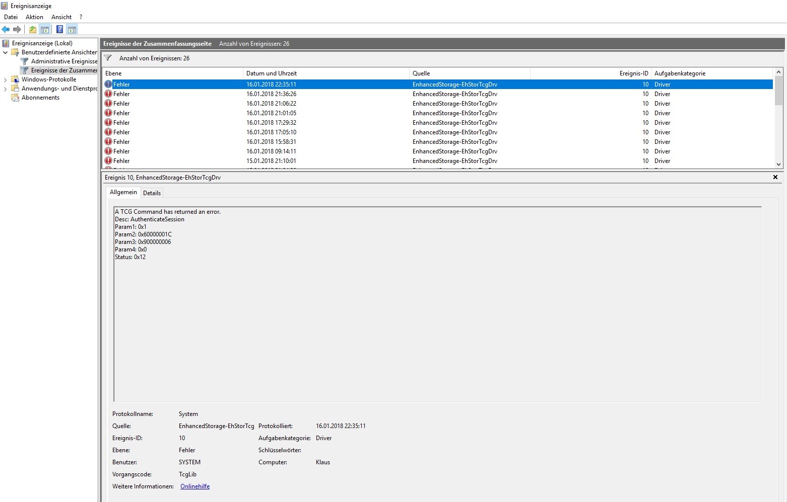

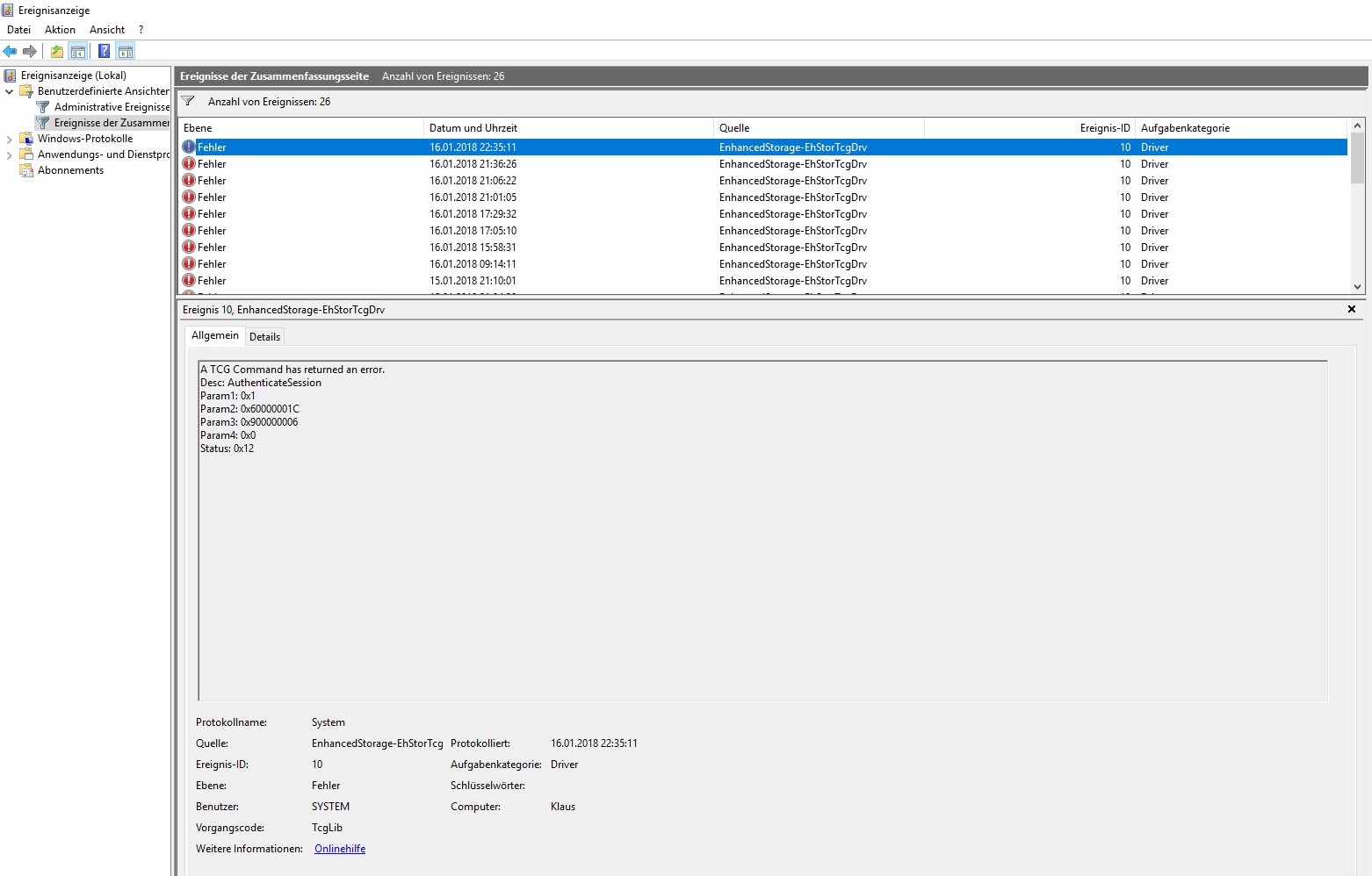

In der Windows-Ereignisanzeige taucht "Microsoft-Windows-EnhancedStorage-EhStorTcgDrv" als fehlerhaft auf - das müsste der Treiber der Crucial-SSD sein. Die aktuellste Firmware ist drauf.

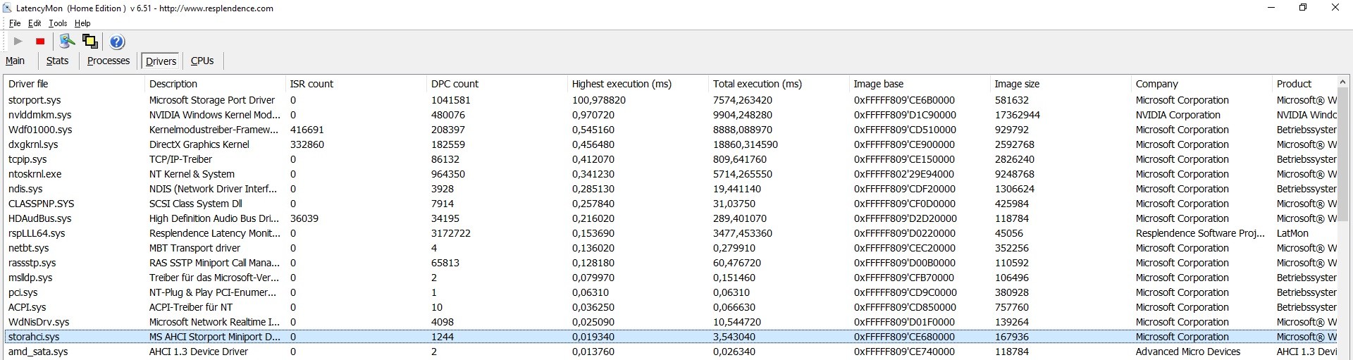

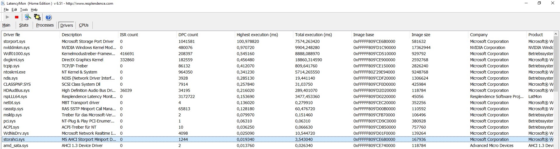

Laut AS-SSD sind alle Laufwerke über den Storahci-Treiber eingebunden (der laut LatencyMon im Prinzip nicht rummuckt).

Edit: Screenshots

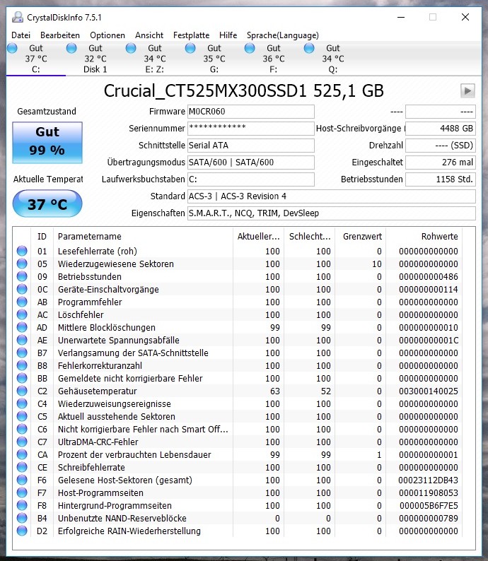

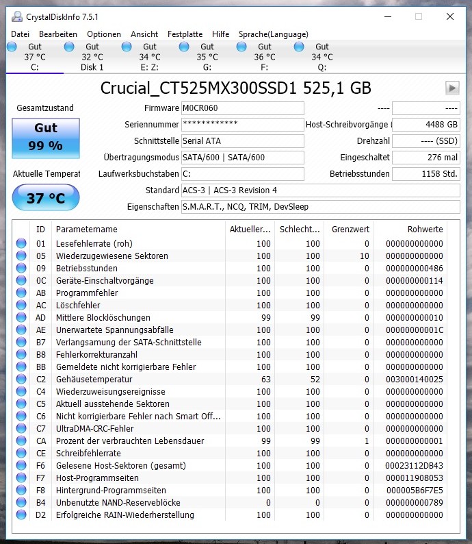

Poste doch bitte mal den Screenshot von CrystalDiskInfo für die MX300, ziehe aber bitte das Fenster soweit auf, dass alle Attribute und auch die Rohwerte vollständig sichtbar sind, also keine Scrollbalken mehr erscheinen.
Da ist der CrystalDiskInfo-Screenshot.
Nein, Bitlocker war nie aktiv. Und die SSD hab ich auch nie verschlüsselt. Sorry, hab ich nicht so artikuliert! Meine HDD sind verschlüsselt.:)
Das scheint die Lösung gewesen zu sein. Ein simpler Registryeintrag:
HKEY_LOCAL_MACHINE\SOFTWARE\Policies\Microsoft\Windows\EnhancedStorageDevices auf 1 gesetzt.
Ich danke euch beiden!!!! Die Latenz ist sofort auf einen Bruchteil einer Millisekunde gesprungen (selbst ohne Neustart).

Der höchste und einzige Ausschlag waren nach dem Registryeintrag 0,61ms und das kann ich in LatencyMon sehen.:)
Jedes Mal, wenn es einfriert (elektronisch-mechanisches Eeehhh aus den Boxen), springt die Latenz hoch (gestern noch bei 100,x ms.
Edit: Und da waren wieder die 100ms...
Ja und nein. Mal schauen was ein Neustart bewirkt.
Update: Laut Windows-Ereignisanzeige starten einige Programme (Audacity, Shotcut) fehlerhaft. Dann sorgte wahrscheinlich der Start des VSS-Dienstes für einen Interrupt. Hab ihn beendet.
Bislang ist alles ruhig. Bis dann wieder storport.sys rumlatenziert!:D
Edit 2: Und da war wieder die hohe Latenz von 100,x ms. Lustigerweise jetzt ohne dass das System kurz einfriert.
Hallo Hallo und Holt, ich habe das gemacht, was im Crucialforum empfohlen wird: Beim Windows-Installieren hab ich eine ca. 450 MB große Partition angelegt.
Nun läuft alles auf einem minimalen Setup, Handbrake und Shotcut laufen problemlos und die Latenz von storport.sys bleibt unter 1 ms.
TCG hat immer noch einen Haufen Fehlermeldungen (trotz "Sperre" in der Registry - s.o.), aber es verursacht keine spürbaren Auswirkungen.

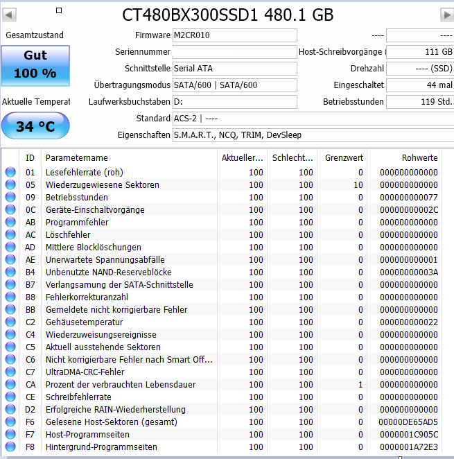

In Crystal erhalte ich folgendes:

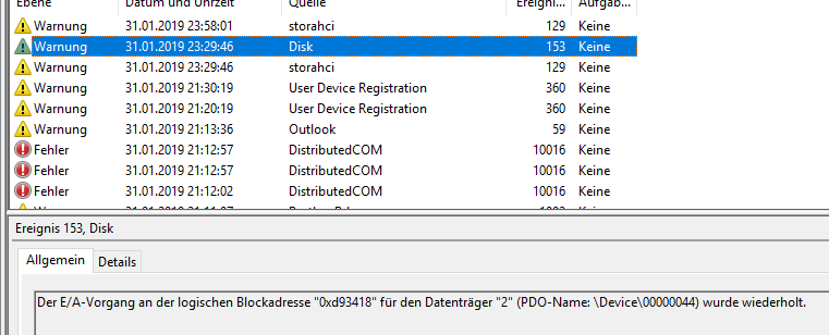

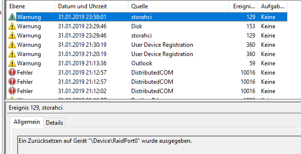

In der Windows Ereignisanzeige sehe ich folgendes:

Sicher das Datenträger 2 die MX300 ist? Welches Mainboard hast Du? Poste mal die Screenshots von CrystalDiskInfo für die anderen SSD(s) und ggf. HDDs.
