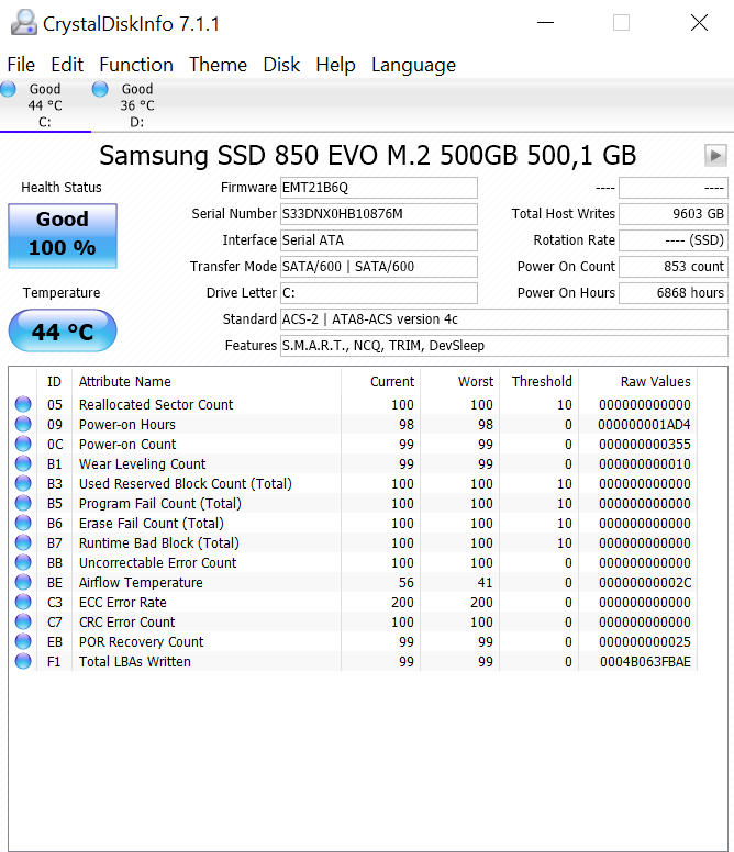

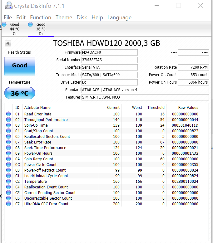

Da ich aber zumindest was machen konnte, habe ich (auf bitte von einem anderen Forum) mal SmartWerte von den Festplatten ausgelesen (siehe unten) und Ramtests gemacht:
