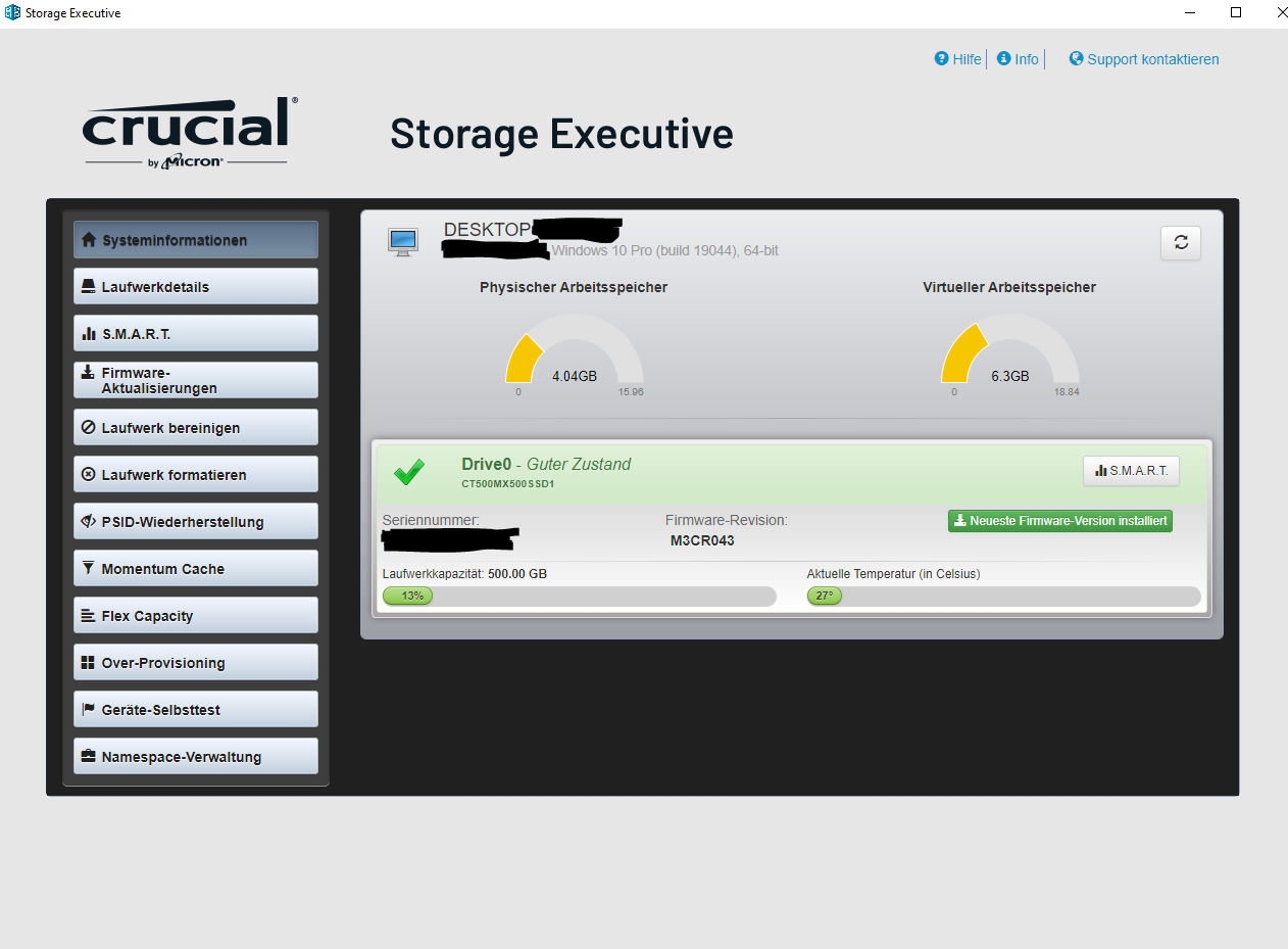

ich habe gestern die SSD und BIOS-Batterie meines PC's von einer Crucial BX500 (240 GB) zu einer Crucial MX500 (500 GB) gewechselt. Mit dem PC an sich und dem Betriebssystem gibt es keine Probleme, mit dem Crucial Storage Executive Tool aber schon.

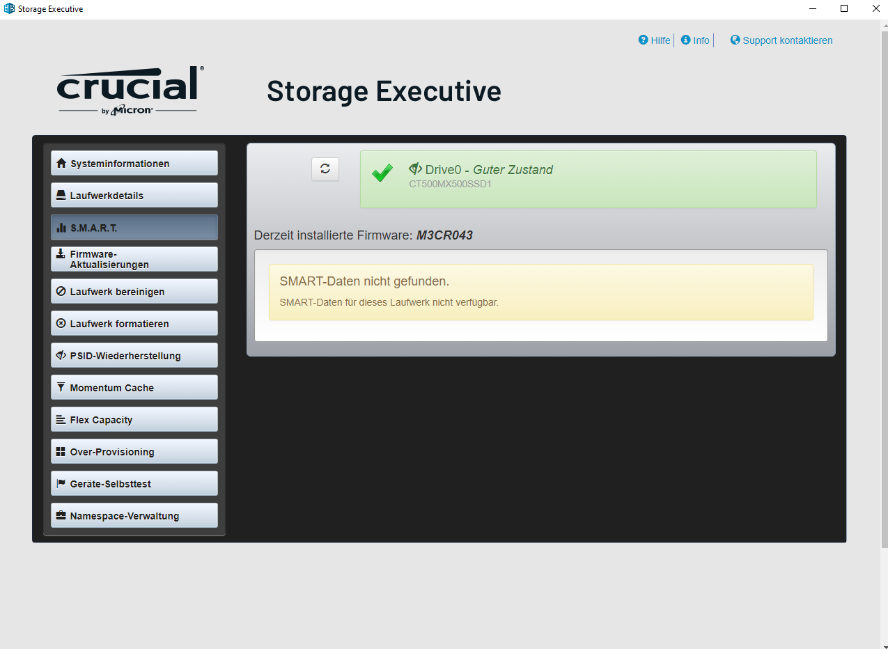

Die BX500 wurde in dem Tool immer ohne Probleme erkannt, die MX500 aber wird entweder gar nicht erkannt oder nur sporadisch. Wenn sie erkannt wurde und man aktualisiert, wird sie wieder nicht erkannt. Weiter unten habe ich Screenshots eingefügt.

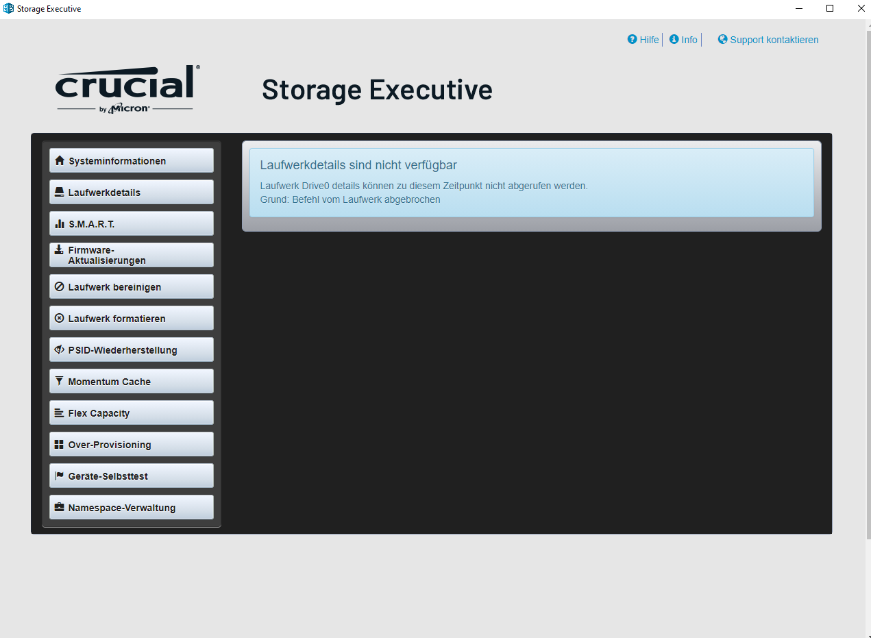

Was heißt "Befehl vom Laufwerk abgebrochen"?

  • Crucial Storage Executive: Firmwareversion // 7.07
  • ASRock H110M-HDV Mainboard: Firmwareversion // 7.60
  • Crucial MX500 (500 GB): Firmwareversion // M3CR043
Ist die Firmware die richtige für die SSD? Auf der Herstellerseite gibt es nur die M3CR033.

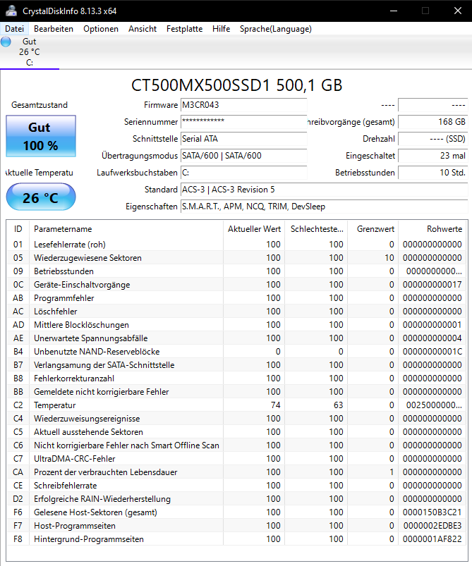

Was sagt Crystal Disk Info zu den smart werten ..
Neues Sata Datenkabel Mal getestet?
@xxMuahdibxx Habe kein Crystal Disk Info, weil ich dachte, dass immer nur die Herstellereigene Software funktioniert.
Das SATA-Kabel ist exakt das, welches auch bei der anderen dran war, es ist weder geknickt oder sonst wie offensichtlich defekt und ich glaube nicht, dass es plötzlich von dem wechsel kaputt gegangen ist.
CDI zeigt dir die S.M.A.R.T. Werte an. Hat nichts mit dem zu tun was du meinst.
Kabel trotzdem bitte tauschen um Fehler auszuschließen.
Crystal Disk Info funktioniert mit allen gängigen SSDs und HDDs
Ja aber Sata Kabel sind nicht für viele an und absteck Vorgänge ausgelegt.
Und CDI gibt's hier im Download Bereich...und smart würde entwickelt das es Hersteller übergreifend ist.

CDI ist nur zum Auslesen der smart Werte
Das Hersteller Tool kann halt noch die Firmware updaten
Alle als Bild hier hochgeladen..
Ich habe das SATA-Kabel gegen ein neues gewechselt, immernoch selbes Problem mit CSE. Beim starten komme ich mit viel Glück auf die SMART-Werte, danach nicht mehr. Also entweder liegt es an der Festplatte oder daran, dass das Tool nicht mit der Festplattenversion oder Firmware harmoniert. (denke ich mal)
Mehr kann ich leider nicht rausholen, Fenster lässt sich nur nach unten vergrößern.
Wenn das Fenster dann auch passend groß ist und kein schiebe Balken erscheint wäre es besser
Die 7er Versionen funktionieren bei meiner MX500 auch nicht, keine Ahnung wann Crucial das endlich mal fixt.

@xxMuahdibxx Kann das Fenster nicht nach rechts vergrößern.
