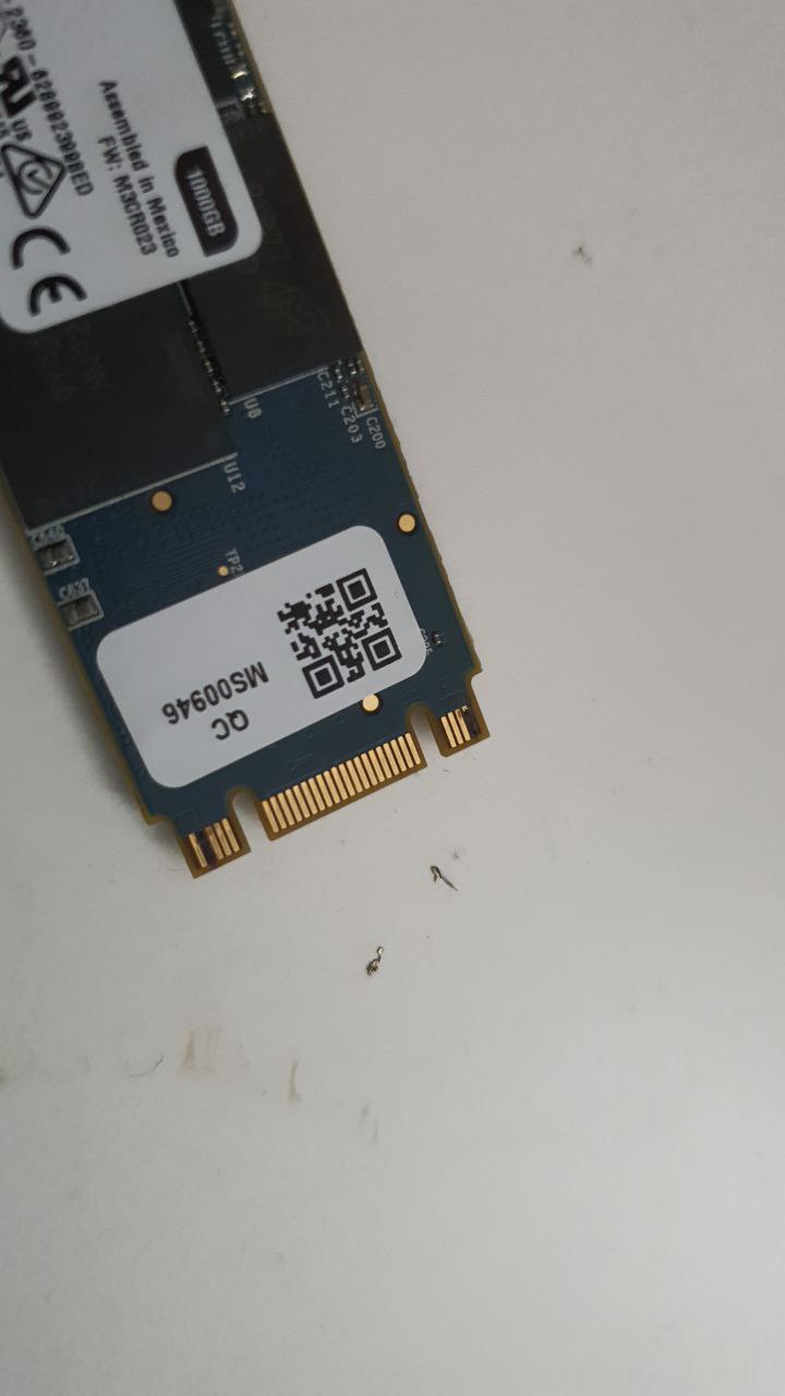

kurz gesagt: Crucial MX500 2TB vom anderen Rechner einbauen wollen und dann unwissentlich 2 Leiterbahnen beschädigt und
PC angemacht. Resultat Controller ist abgeraucht und die SSD mit allen Daten eventuell futsch.
Einfach eine kurze Frage, wie stehen die Chancen, dass die Daten gerettet werden können und jemand einen groben Überblick
wie teuer der ganze Spaß sein könnte? Die Steambibliothek ist nicht weiter Schlimm , jedoch weiß ich nicht mehr was im Rest auf der Festplatte war.

Möglich wäre eventuell ein Umlöten der Speicherchips auf eine zweite SSD. Kosten: die SSD und geschätzte 120€. Fraglich, ob die Chips nicht auch einen weg haben
Wenn du nicht mehr weißt was drauf war, kann es nix wichtiges gewesen sein. Außerdem hast du ja sicher ein Backup.
Wie soll das denn passiert sein bitte?
Da sehe ich nur 2 Möglichkeiten die in Frage kommen. Einmal defekte Bauteile tauschen oder die Speicherchips auf ein anderes PCB löten. Bei beiden würde ich für eine Datenrettung meine Hand nicht ins Feuer legen. Zumal es schwierig werden dürfte eine unbestückte Platine zu bekommen.
Vom Foto her sieht das nach Totalschaden aus. Ist aber auch nur eine Mutmaßung, sicher kann das dir noch ein Fachmann sagen, der sich mit Datenrettung auskennt.

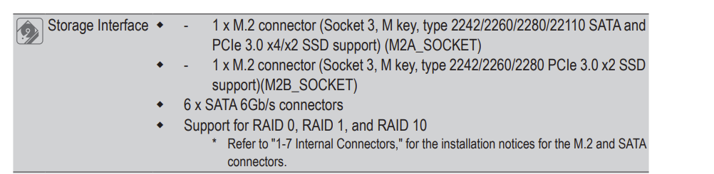

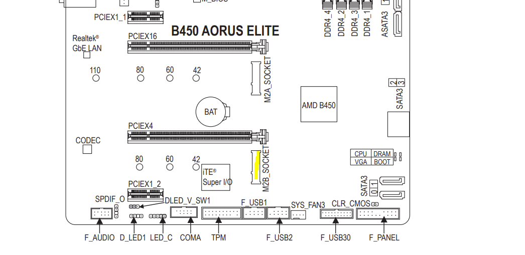

Könnte es nicht eher sein, dass du die in einen PCIe-Slot gesteckt hast? Obwohl da auch nix passieren sollten. Aber sieht schon komisch aus.
Hab den auf dem B450 Auros Elite im Slot M2B angesteckt, evtl liegt da der Fehler :>

Das abgerauchte da wird ein Spannungsregler sein. Jedenfalls bezeichnet der im Video das Ding so.

Welcher Wohlfartsverein soll das machen? Den Schaden mal etwas genauer angeschaut?

Was da gebrutzelt hat. Ist definitiv die Spannungsversorgung. Der Controller sitzt unter dem Aufkleber.
Mit der MX500 Beschriftung. Dieser zeigt zumindest kein Zeichen von thermischem Stress.
Das heißt wenn die Spannungsversorgung fachgerecht ersetzt wird. Sollte die SSD mit sehr hoher Wahrscheinlichkeit, wieder funktionieren.
Ich würd das glatt für 100€ machen (ohne Versand). Doch leider mangelt es mir an ca. 5000€ für eine gute Rework Station, einer Heißluft Station und einer passenden Lötdampfabsaugung. Ist höchstens 1 Stunde Arbeit.

BGA löten ist keine schwarze Magie und wenn du wirklich nur ablöten und auflöten willst als Dienstleistung kann es sein, dass du es für 120€ bekommst.
Anstatt den haufen zulöten würde ich erstmal den Spannungswandler ablöten und mir anschauen in welchem Zustand das PCB ist. Falls das nichts abbekommen hat entweder neuen Chip auflöten oder Spannung extern einspeisen.
