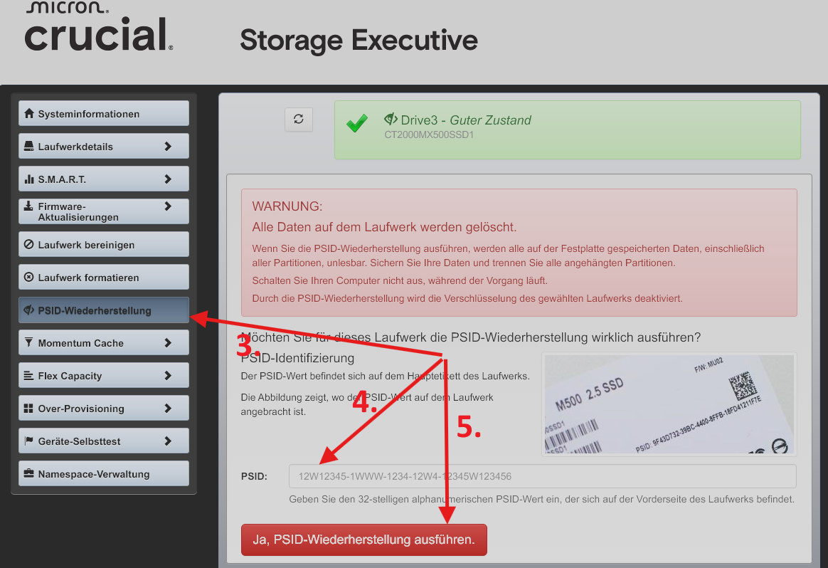

Falls es jemanden interessiert, nach Selbstversuchen kann ich Folgendes berichten:
Nach einem PSID Revert mit der Crucial Software ist auch ein Secure Erase z.B. über das Mainboard möglich. Das funktioniert, solange die SSD offenbar nicht verlüsselt wird. Laut Handbuch zur Crucial Software passiert das aber automatisch bei "[...] Laufwerken, die in Systemen mit Windows 8 oder höher initialisiert werden [...]".

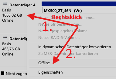

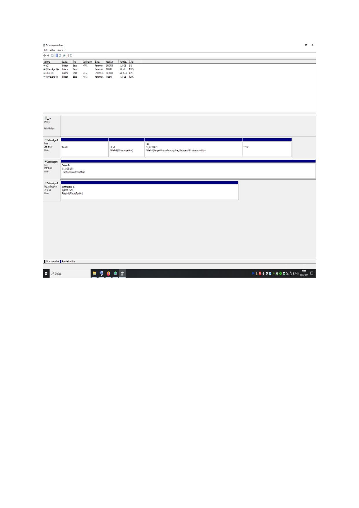

Ich gehe davon aus, dass "Drive0" - Deine Crucial SSD ist. Die sollte dann in der Datenträgerverwaltung ganz oben als "Datenträger 0" stehen (genauso in CrystalDisk Info ganz links oben usw.). Dir wird sogar ein unmissverständlicher Hint gegeben: "Laufwerk hat gemountete Partitionen".
Nun, um PSID-Revert machen zu können gehst Du folgendermaßen vor:
Ganz oben in der Datenträgerverwaltung steht komischerweise mein DVD Laufwerk. Wie bekomme ich meine SSD Festplatte ganz nach oben in der Datenträgerverwaltung?
Die Option "Offline" ist bei mir nicht auswählbar (ausgegraut). Was nun?
warum willst die da haben? Ist doch eigentlich egal, ob das nun 0, oder 1 oder 2 ist
Wenn es dich stört, musst halt die Kabel auf dem Mainboard umstecken, halt die die SSD aun den SATA Port der mit 0 bzw 1 beschriftet ist
Was klar ist, wenn da dein Betriebssystem drauf ist, von dem du gerade bootest. Wenn du die da offline nehmen könntest wäre das so wie, wenn du bei nem Baum den Ast absägen willst, auf dem du gerade sitzt.

Wie führe ich ein PSID Revert durch?
steht sogar in deinem geposten Text:
James1978 schrieb:
Die PSID-Wiederherstellung ist verfügbar, wenn das Laufwerk alle nachfolgenden Bedingungen erfüllt:
  • Laufwerk ist kein Boot-Laufwerk.
Solang du von der SSD bootest, die du löschen willst, geht da nichts.

Ansonsten für das Programm vom Crucial musst die SSD halt in ein anderen PC einbauen und über den anderen PC das Crucial Programm starten und darüber sicher löschen.
