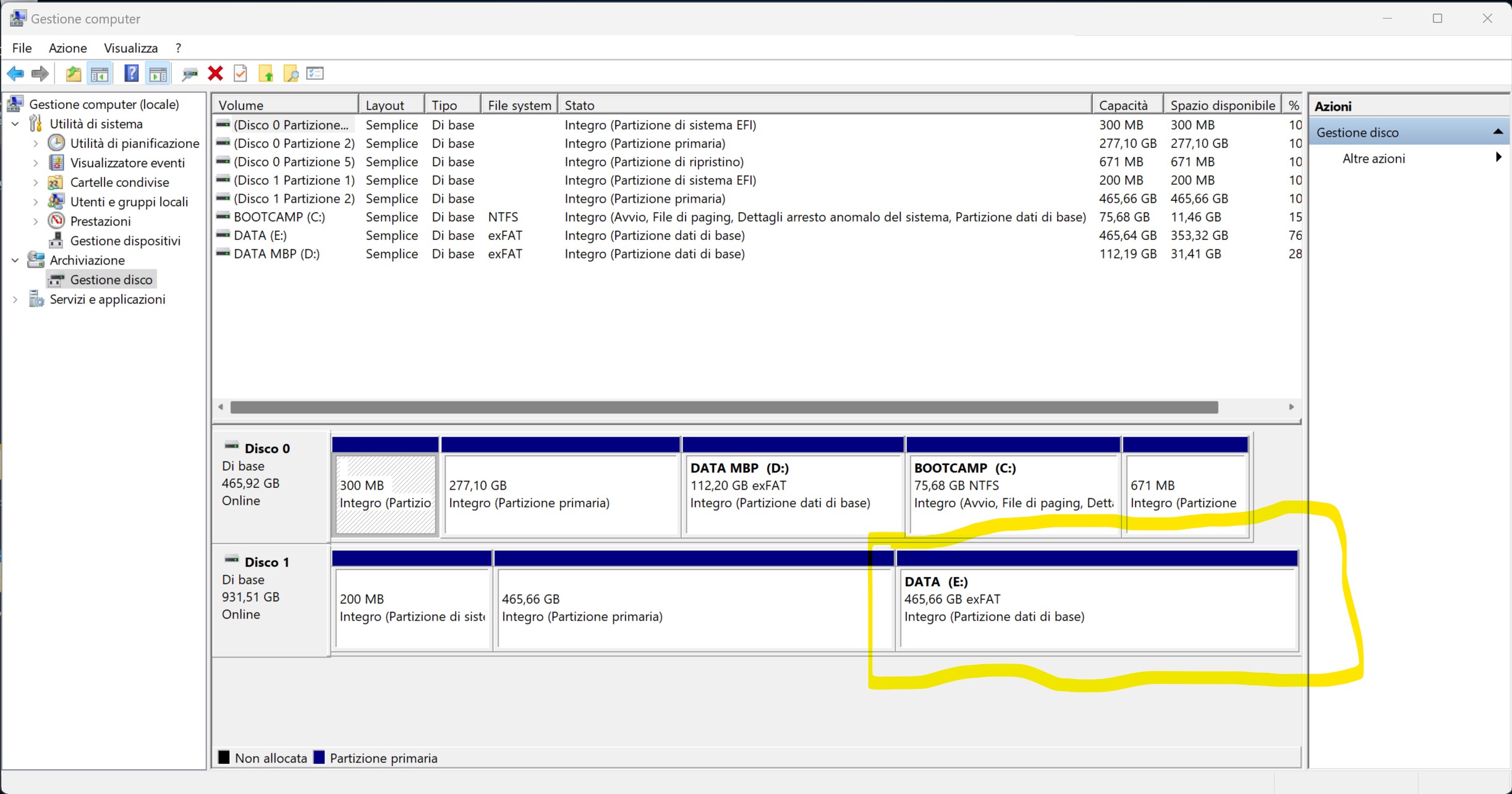

Unter Windows 11 (Bootcamp) hab ich die problemlos mit Diskpart gecleant und dann wieder unter macOS eingerichtet mit einem großen Teil APFS und einer Partition (richtige Partition, nicht Container) mit exFat formatiert.

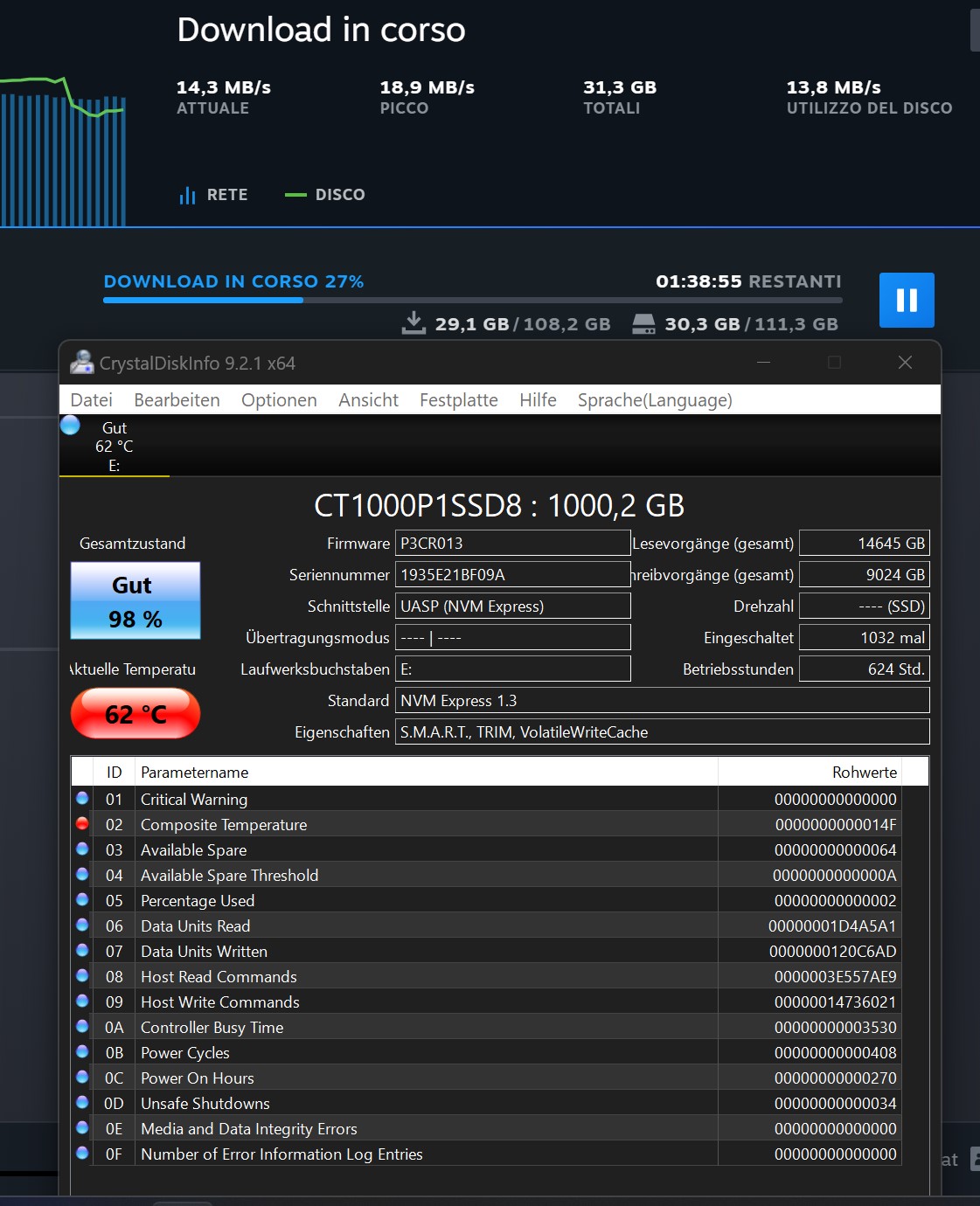

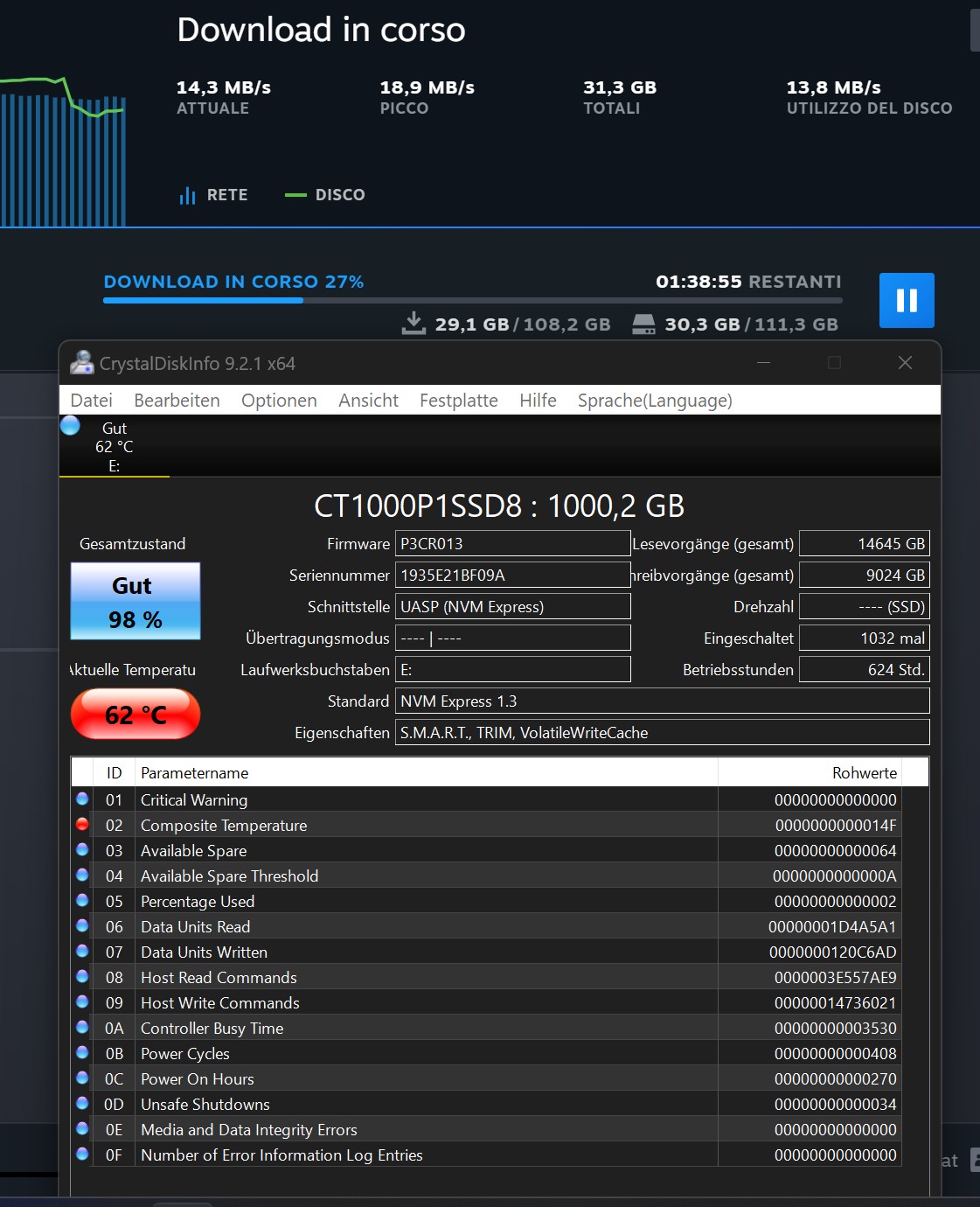

Gestern hab ich dann unter Windows paar ältere spiele per Steam Downloaden wollen und hab als Pfad die Crucial angegeben und der Download war relativ langsam mit 10mb/s (ebenso die Laufwerksauslastung). Die SSD wurde ziemlich heiß, den kleinen Kühler konnte man fast nicht berühren. Ein Wärmeleitpad war dabei und funktioniert auch, die Kühlrippen waren heiß.
Laut CrystalDisk wurde sie 67°C heiß und war schon rot markiert, ansonsten waren alle Werte gut und auch der Zustand wurde mit gut beschrieben.
Laut Google liegt die Betriebstemperatur von 0°C bis 70°C, default in CDI sind 60°C eingetragen.

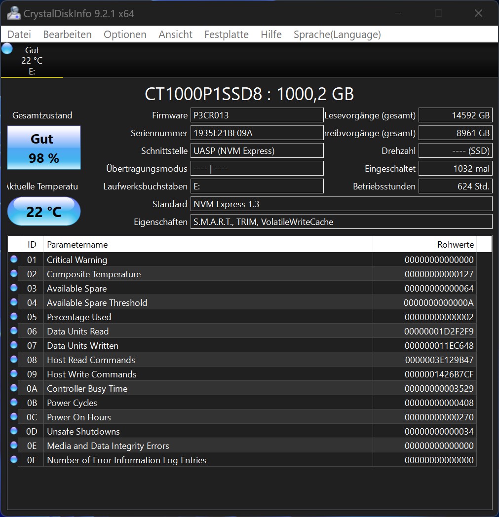

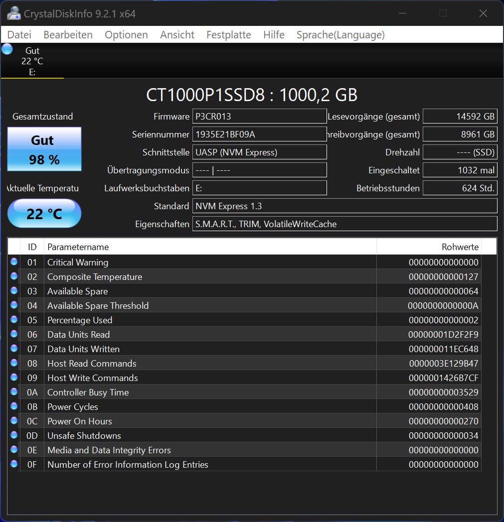

Im Idle werkelt die SSD bei um die 30°C.

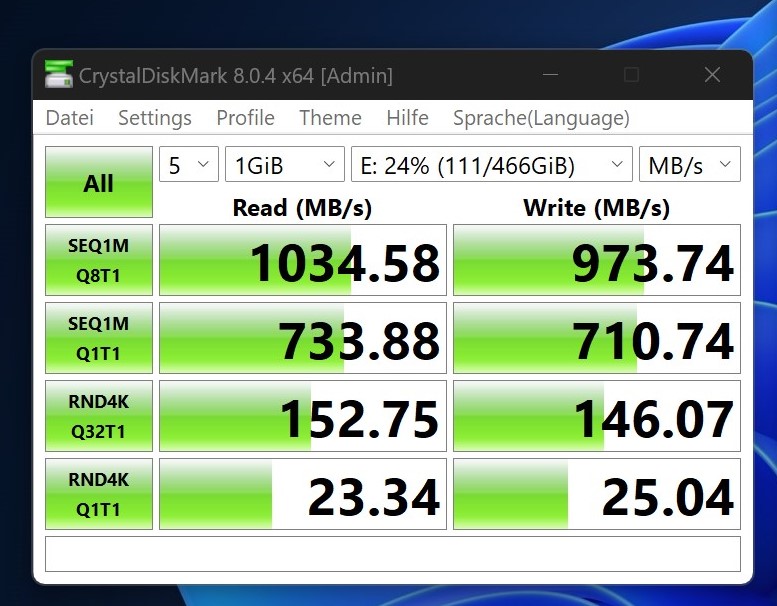

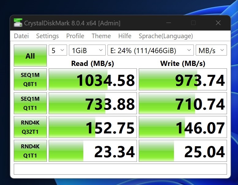

Mit CrystalDiscMark bekomme ich teilweise Speed bis 1GB/s

Meine Sandisk SSD Pro 2TB ist von der Bauweise kleiner, komplett vergossen aus Plastik und ist schnell und wird nicht heiß, nicht mal bei einem kompletten TimeMachine Backup wo tlw. viele kleine Dateien kopiert werden aber das Backup mehrere hundert GB groß ist.
Die Temperatur nach CrystalDiskMark war bei 40°C, die 62°C bei Steam nach ca. 8min.
Mein Internet ist 200Mbit schnell und lade immer mit mindestens 20mb/s herunter, habs auch gegengeprüft für ein kleines Spiel direkt auf der internen SSD.
Ich denke die 10-14mb/s kommen durch die Laufwerksauslastung, denke das die drosselt wie ihr auch vermutet.

Nicht wundern warum die Datenträgerverwaltung auf italienisch ist, hab Windows 11 auf italienisch installiert.
Partitionsstil ist übrigens GUID, (nicht MBR und nicht Apple).
fiatpanda schrieb:
Recht heiß für die geringe Rate, ja.
Im Moment würde ich trotzdem noch auf das Gehäuse tippen. Mir fällt jetzt nicht ein warum die SSD beim Wechsel von einem Ort zum Anderen sonst schlagartig heißer werden sollte.
Sonderlich viel zur Kühlung wird dieses Blech wohl nicht beitragen. Da würde ich eher ein Gehäuse aus Vollmetall nehmen. Deutlich größere Oberfläche und mehr Metall als Puffer, da dies ja auch erst mit aufgeheizt werden muß.
Und was bedeutet jetzt "...konnte man fast nicht berühren....die Kühlrippen waren heiß"? Das Temperaturempfinden wird immer viel zu hoch eingeschätzt. Die typische Schmerzschwelle mit Zwang loszulassen liegt zwischen 47-50°C, darüber gibt es schon Brandblasen. Wenn die SSD 67°C hatte und das Kühlblech unter 50°C auch mal das Wärmeleitpad und den Anpressdruck kontrollieren oder wechseln. 20°C Unterschied bei solch einem "Kühler" ohne Lüfter scheinen mir viel zu hoch.

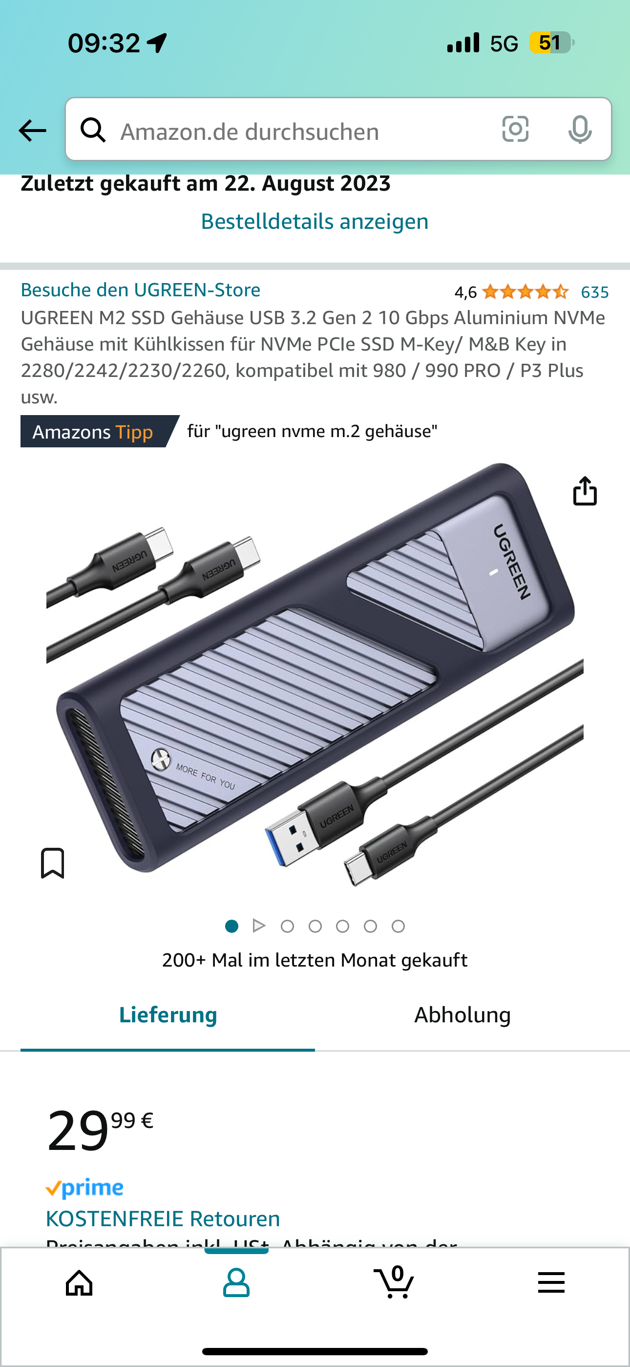

Ich Probier mal den anderen
motorazrv3 schrieb:
@fiatpanda
Ich nutze im Momemt dieses Gehäuse und kann da soweit nichts negatives feststellen. Temperaturen sind auch bei längerem kopieren in Ordnung in Verbindung mit einer verbauten 970 Evo Plus.
Es wird auch immer wieder regelmäßig bei mydealz empfohlen und ist dort als Deal zu finden.
Allerdings habe ich es noch nicht an einem 10 GBit USB-Anschluß betrieben, immer nur 5 GBit.
ich bestell mir mal diesen hier und schicke den jetzigen zurück zu Amazon
Mal schauen was passiert
Irgendwo muss ich anfangen
