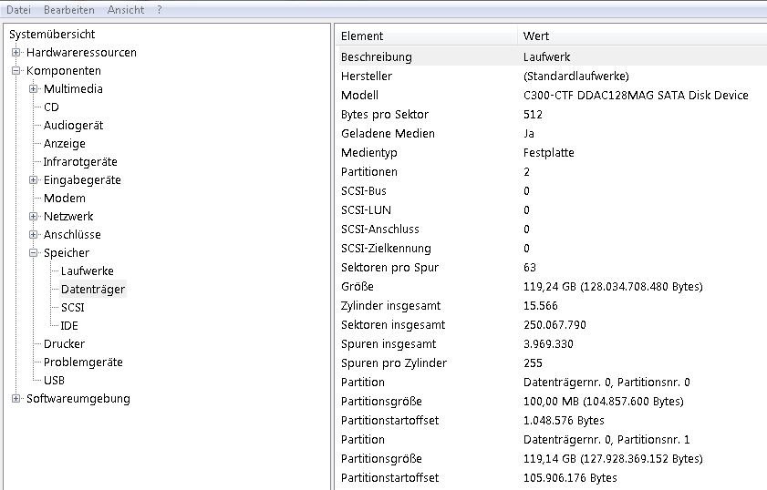

was habt ihr unter "PartitionStartOffset" stehen?
Zu finden unter:
Start->Ausführen->msinfo32->Komponenten->Speicher->Datenträger->Partitionstartoffset
Hier werden bei einer Win7 Standard Installation 2 Partitionen angelegt.
1x mit 100MB, dann der Rest.
Daher sind auch 2 Part. auf dem Bild zu sehen.
Vielleicht kann jemand sagen das Alignment ist OK oder falsch.
Zu sehen am Wert bei Partitionstartoffset.
THX,
LG

Wo ist das Bild?
Hab ne Corsair F60 und bei mir steht genau das gleiche ... und nun? ^^

Bild bereits eingefügt.
Grund der Frage ist folgender.
Habe mit Acronis TI 2011 ein Backup zurück gespielt. Läuft auch alles super und TI 2011 hat
auch vollen SSD Support.
Trotzdem bin ich mir ein wenig unsicher bzgl. Alignment und daher meine Frage was bei euch steht.
LG
bewusst
ist bei meiner C300 genauso
Du kannst u. a. mit dem AS SSD-Benchmark prüfen ob das Alignment ok ist.
