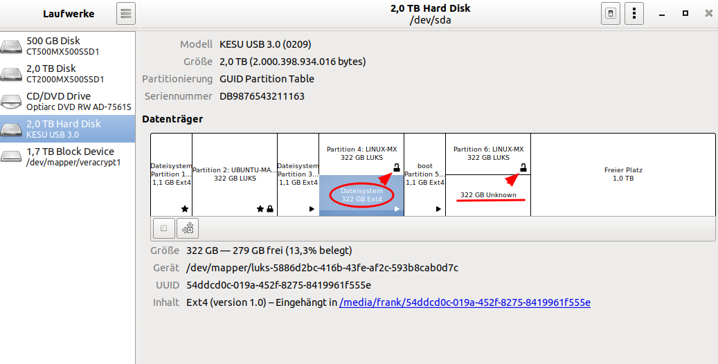

Also, ich habe jetzt von dem anderen BS aus gebootet, und versucht, diese MX-Linux-Partition mit Passwort einzubinden. Es erscheint dann auch das Schloss dazu als "geöffnet". Jedoch lässt sich die Partition mit einem Dateiexplorer nicht aufrufen. Es erscheint kein Eintrag zur Linux-MX-Partition.
Evtl. wurde bei der Installation von Mint irgendein kleiner Datensatz auf diese MX-Part. draufgeschrieben, sodaß nun die Daten wegen der Verschlüsselung komplett verloren sind. Ich bin jedenfalls nun ratlos. Gut, es waren keine wirklich wichtigen Daten drauf, aber ich muß MX wieder komplett neu aufspielen und einrichten, was einen oder 2 Tage dauern wird, bis ich es wieder so habe, wie ich es will.

Der Inhalt der Linux-MX-Partition ist tatsächlich zerstört:
Ich habe nun meine Linux-Distris alle mit CloneZilla per bitweisem Kopieren (1:1) auf eine externe Festplatte gebackuped. Bitte von der doppelten Benennung "LINUX-MX" nicht täuschen lassen. Nur auf der Part. 6 befindet sich der Backup von MX, während auf der Part. 4 Linux-Mint ist.
Wie man sehen kann, ist nach Eingabe des Entschlüsselungspassworts bei Partition #6 (Linux-MX) der Inhalt immer noch nicht lesbar, während er von der Kopie der Linux-Mint Partition (#4) aufrufbar ist.
Ich habe dann auch mit Double-Commander auf die Daten der entschlüsselten Partition 4 (Linux-Mint) Zugriff, während Partition 6 (Linux-MX) weiterhin unsichtbar bleibt.
