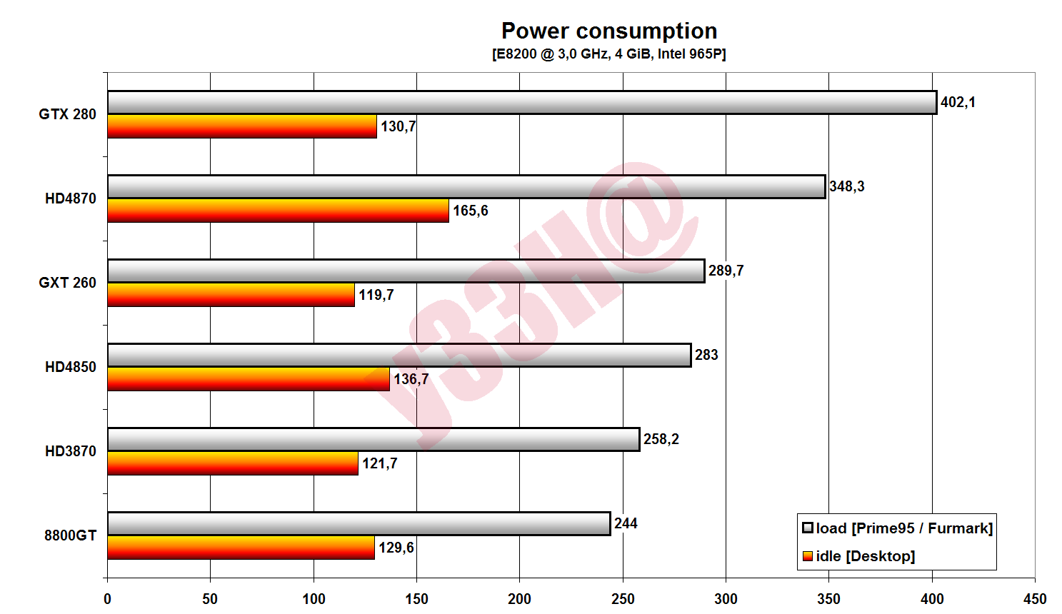

Hast du schon mit Furmark getestet ob die Kühlung der GPU ausreicht und gleichzeitig ob dein NT(welches?)der Belastung stand hält?
https://www.computerbase.de/forum/attachments/power-png.102612/
Prime + Furmark
Danke für die schnellen Antworten!
Ich habe mein altes Enermax 350W Netzteil verbaut, was aber "eigentlich" kein Problem sein dürfte. Es stürzt ja nur Crysis ab (wegen Speicherüberfüllung), der Computer an sich läuft ja stabil weiter.
