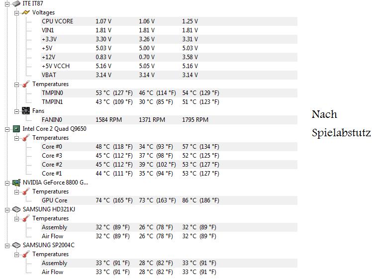

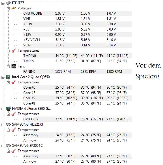

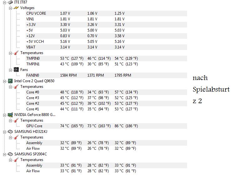

So ich habe jetzt einmal mit dem Tool die Temperaturen nach dem PC Aufstarten gemessen.
Darf ich das hier so als Bild posten?
Edit: die 3 Spalten stehen für Value / Mini / Max
Dann habe ich Crysis gestarten und zu spielen begonnen.
Auflösung: 1920x1080
Antialising: kein
Einstellungen: alle auf hoch
Nach zirka 25Minuten kam der Spielabsturtz mit der Meldung Crysis funktioniert nicht mehr.
Bis anhin lief das Spiel flüssig.
Danach habe ich sogleich einen Screenshot von den Temperaturen gemacht.
Hier das Bild:
Hab dann das Tool gleich nochmals hochgefahren und nochmals einen Screenshot gemacht, da ich nicht wusste, ob man das musste, um die Temperaturen zu aktualisieren.
@Silence Sky: ich weiss nicht genau was für ein Netzteil ich habe. Gibt es eine Möglichkeit es herauszufinden, ohne den PC aufzumachen?
Edit: Ja, der neuste Grafikkarten Treiber ist installiert
mfg!
@ jean1390
Also den Namen des NT`s müßtest du auf der Rückseite deines Rechners ersehen können normalerweise.
Eines kann ich dir mal Sicher Sagen, die Temperaturen deiner CPU sind schon im IDLE viel zu Hoch! Da ist die Wahrscheinlichkeit wirklich hoch, daß die Abstürze davon kommen, daß die CPU einfach unter Last zu Heiß wird.
Deine Quad-CPU müßte im IDLE viel Kühler sein. Soviel ist Sicher.
Lade dir mal GPU-Z und CPU-Z, dann aktiviere die, Spiel Crysis 10 Minuten, dann drückst du "STRG + ESC" und schaust schnell die Temperaturen bei den beiden Programmen, so kannst du sicher Sagen, wie hoch die Temperaturen beim Spielen sind.
Danach sieht man klarer.
So long...

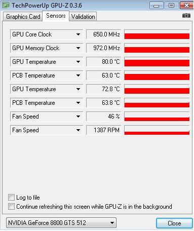

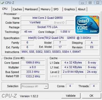

Hallo Luxmanl525
Danke für deine Hilfe.
Bei GPU-Z sehe ich die Temperaturen.
Aber bei CPU-Z konnte ich keine Daten über die Temperaturen finden.
Kannst du mir sagen, wo diese Infos zu finden sind?
lg!
was CPU-Z angeht, das ist mein Fehler, ich habe das was Falsch interpretiert. CPU-Z kann tatsächlich die Temps nicht auslesen.
Nimm Core-Temp. Damit kannst du die CPU-Temps Optimal auslesen. Da kannst du auch den Höchsten Wert anzeigen lassen. Core-Temp kannst du hier von CB downloaden.
Schau mal an der Rückseite nach deinem NT.
Wie sieht es denn sonstig mit Spielen aus? Stürzt dein Rechner denn nur mit diesen beiden Spielen ab?
Hast du denn mal "Prime 95" laufen lassen? Da kriegst du auch die Temperaturen angezeigt. Das wäre wohl am besten sogar, laß Prime mal eine Stunde laufen und schau dir dann die Temps an.
Die Temperaturen deiner GPU sind okay, daran wird es wohl nicht Liegen. Sollte mit der GPU was im Argen liegen, kann es vielleicht noch am Treiber liegen. Aber noch was, Crysis mit deiner Graka mit 1900er Auflösung, das ist ein wenig Heftig. Das müßte ja das reinste Mäusekino sein. Mit deiner Karte solltest du eine 1600er Auflösung bevorzugen. Mit der 1900er kann da tatsächlich das RAM etwas eng werden.
Ich empfehle dir mal Crysis mit einer 1600er Auflösung zu Spielen, schau mal, ob es dann auch abstürzt. Mach einfach mal, was ich bisher so empfohlen habe, danach wird die Sache sehr viel klarer sein denke ich.

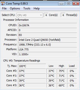

2. Core Temp:
Hier der Screenshot nach dem Aufstarten des PC's
Dann habe ich Crysis mit der Auflösung 1600x1200 gespielt.
Antialising wie immer nichts und Einstellungen hoch.
Ist wieder nach zirka 25 min abgestürzt.
Hier die Temperaturen während des spielens und genau 1 Sekunde nach dem
Absturz. (die roten Zahlen sind 54 und 56)

5. Prime 95
Soweit ich begriffe habe strapaziert Prime95 ja einfach die Hardware.
Habe auch dort keine Funktion gefunden, bei der man die Temp. des CPU ablesen kann.
Habe deshalb nebenbei Core Temp laufen lassen.
Habe bei Prime 95 den Small FFTs Test gestartet und bin dann weg vom PC.
Bin dann oben an meinen Laptop gegangen und habe ein wenig nach Prime 95 Anleitung gegoogelt, da ich das Programm nicht kannte. Habe dann hier auf database ein User gefunden, der geschrieben hat, sobald die Temperatur über 65 gehe, müsse man Prime 95 sofort beenden, da es ab dann schädlich ist. Ich bin dann (zirka 30 Minuten nach dem Start von Prime 95 sofort runter zu meinem PC und habe bei Core Temp gesehen 80°C beim 1. Kern.
Habe dann Prime sofort abgebrochen.
War natürlich ein ziemlicher Schock, da ich den CPU erst vor einer Woche gekauft habe.
Denkt ihr das war sehr schädlich für ihn?
Und würdet ihr nun nach diesen Tests sagen, dass die Spielabstürzte bei Risen und Crysis an meinem CPU liegt?
also deine CPU hat ganz sicher keinen Schaden. Bevor das Passiert, wird er gedrosselt.
Wie waren die anderen Temperaturen der 3 anderen Kerne?
Übrigens, es gibt keinen Grund, Prime mit 65 Grad abzubrechen, das hängt eben davon ab, mit wieviel Belastungsgrad deine CPU angegeben ist.
Aber wenn du 80 Grad angezeigt bekommen hast, kannst du sicher sein, daß die Kühlung bei deinem Rechner arg zu Wünschen läßt. Da mußt du was machen.
Was für einen CPU-Kühler hast du denn und wie sieht es mit der Gehäuse-Kühlung aus?
So long....
Die Temperaturen waren 79 / 76 / 76 / 74
