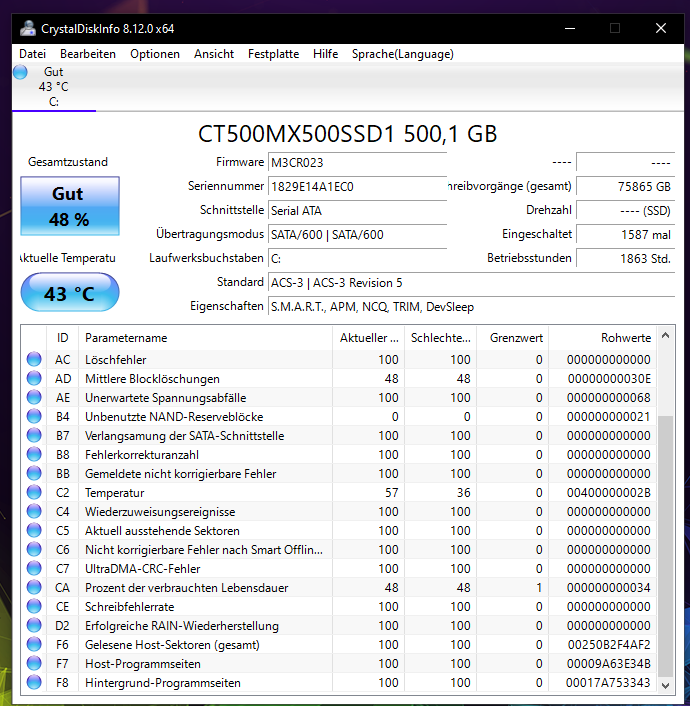

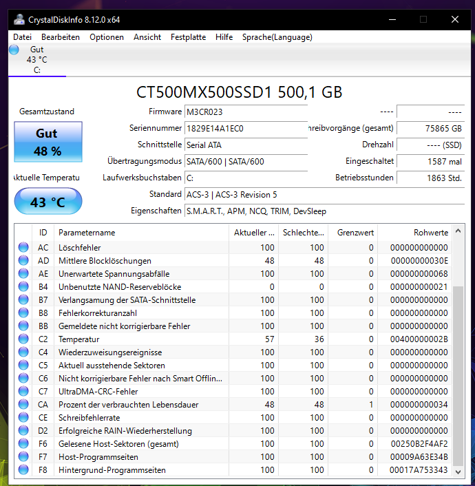

Ich krame mein altes Thema nochmal aus-
Die SSD war vorher in einem PC den ein Kollege gebraucht gekauft hatte.
Ich hatte die so bekommen..
Daher weis ich nicht was der Vorbesitzer damit getrieben hat.
Meines Wissens nach nur zocken
Hier nun ein Screenshot der ziemlich genau 3 Monate nach dem ersten hier im Thema erstanden ist ( tagesaktuell heute )
Was mich wundert.
In den Werten bei Lebensdauer taucht beim ersten 32 und aktuell 34 auf.
100-34 sind bei mir keine 48%..
2 mehr als damals und von 50 auf 48 würde passen.
Aber das ist seltsam mit den 50
3 Monate 2 Prozent verloren
Wenn ich alle 3 Monate 2% verlieren würde die SSD rein rechnerisch noch 6 Jahre halten.
Ich denke ich mache mir unnötig Sorgen^^

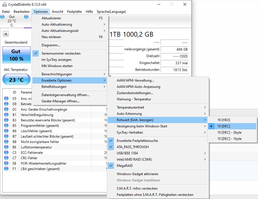

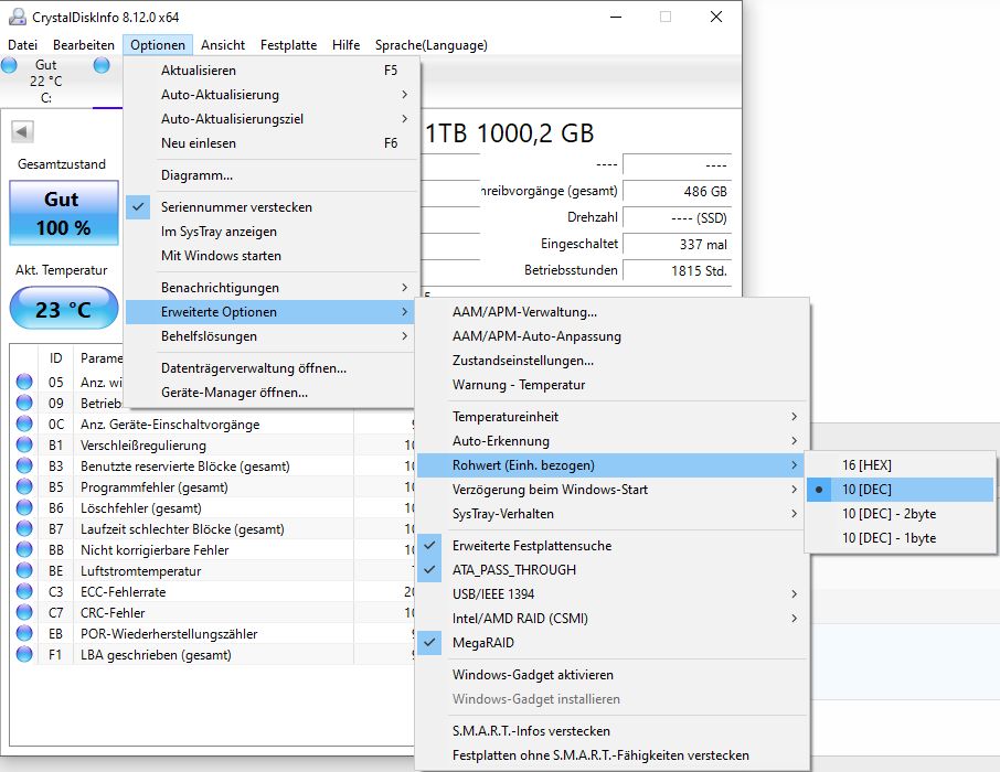

Der Rohwert 34 ist Hexadezimal. Du kannst die Einheiten auf Dezimal umstellen und dann beträgt der Rohwert 52 Dezimal.
Die Rohwerte stimmen dann mit den oben angegebenen überein, die in Dezimal umgerechnet sind.

Ein P/E-Zyklus sind genau 0,5 TBW bei einer 500GB großen SSD. Jede Zelle ist dann einmal beschrieben worden. Das passiert bereits, wenn man die SSD vollständig formatiert. Wenn man eine SSD formatiert, sollte man deshalb nur Schnellformatierung machen, weil dann nur das Inhaltsverzeichnis gelöscht wird. Der NAND wird dabei geschont.
Deine SSD hat bei 75 TBW, die jetzt anliegen 150 P/E-Zyklen verbraucht. Die 500GB wurden also 150 mal vollständig beschrieben. Damit sind 10% von 1500 P/E-Zyklen verbraucht.
Jain... Stichwort 'write amplification', z.B. durch SLC-Caching verursacht, aber auch durch Ausführen von TRIM-Befehlen usw.
Aber bei Crucial wird auch die Anzahl der mittleren Blocklöschungen direkt angezeigt. Im Screenshot weiter oben sind das 30E in Hex -> 782 mittlere Blocklöschungen. Nach Spezifikation des NAND ist die SSD etwas über die Hälfte ihrer Lebensspanne hinweg.
Demnach hast du dich hier geirrt:
deo schrieb:
Die SSD Macht mindestens noch mal das mit, was sie bisher erlebt hat. Crucial gibt für die 500GB MX500 nur 180 TBW an. Der NAND verträgt aber mehr, ca. 750 TBW bei 1500 P/E Zyklen bei der 500GB SSD. https://www.computerbase.de/forum/t...er-crucial-mx500-500-gb.1930291/post-23846280
Die 750TB wären nur ohne write amplification theoretisch möglich. Praktisch sind die 180TBW von Crucial wohl schon unter Berücksichtigung der durchschnittlichen write amplification definiert worden.
