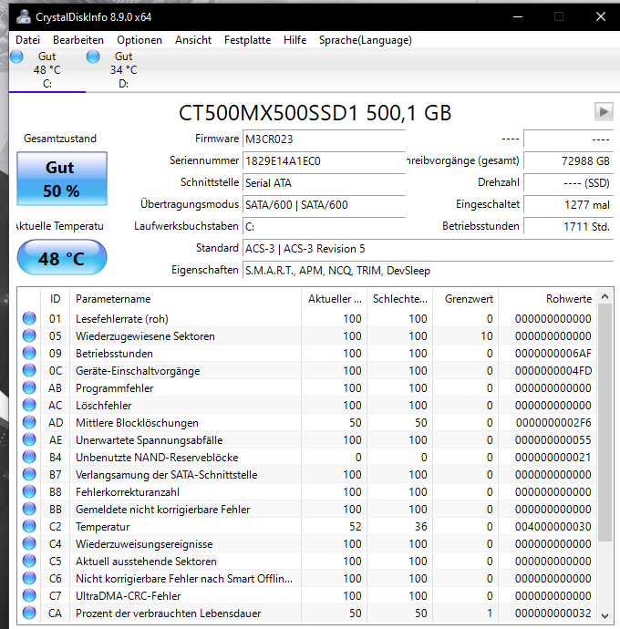

Wenn es eine SSD ist heißt das nur, dass die vom Hersteller angegebenen P/E-Zyklen zur Hälfte aufgebraucht sind. Normalerweise halten die NANDs aber wesentlich mehr Zyklen aus, d.h. die SSD hält bei gleichen Betriebsbedingungen wie bisher nochmal mindestens genauso lange, wie du sie schon hast, wahrscheinlich aber erheblich länger.
Kommt auch darauf an mit welchem Wert "50%" verknüpft ist.eddietwo schrieb:gerade gesehen dass die Systemplatte nur nch 50 Prozent gut anzeigt,
Könnte bei einer SSD z.B. die Verschleißregulierung sein.
Ist diese ("der Wert") bei 50%, steht ober groß auch 50%.

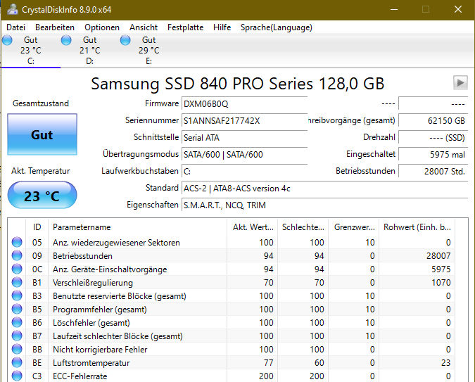

Und meine Samsung 840 pro ist eine HDD (#8 )?

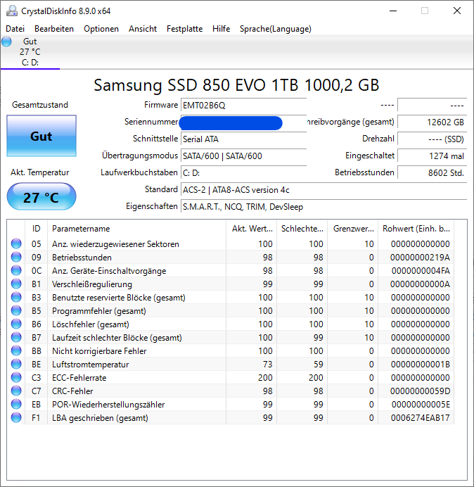

Mist, meine 850 EVO ist auch eine HDD.

Muss ich mir eigentlich Sorgen wegen der CRC-Fehler machen?

Deine SSD840 Pro hat einen Gesamtzustand von 70% laut Verschleißregulierung. Der Wert wurde von Crystal Disk Info bei 8.7.0 bis 8.8.9 für den Gesamtzustand bei Samsungs SATA-SSDs genommen.

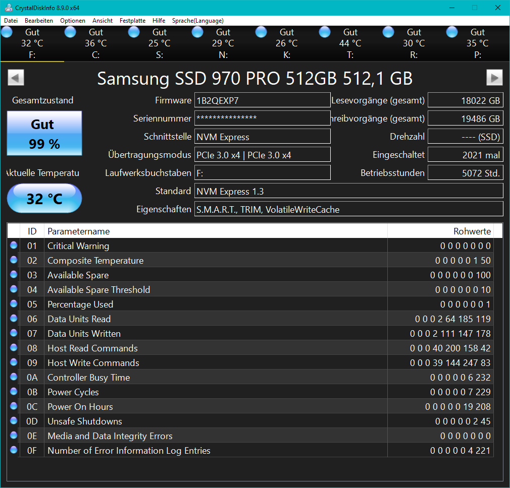

Changelog hin oder her - bei meiner 970er werden weiterhin %% angezeigt. (wohl weil PCIe davon nicht betroffen ist). Kennst Du eigentlich den Grund, warum ausgerechnet Samsung SATA-SSDs betroffen sind?
was machst du mit der SSD das die bei den paar Stunden schon 72TB geschrieben hat?eddietwo schrieb:Anbei ein Screenshot.
Die 50% stammen daher das die Hälfte der Schreibzyklen das NAND aufgebraucht sind.

Würde ich mal beobchten ob diese aktuell noch steigen.Bodennebel schrieb:Muss ich mir eigentlich Sorgen wegen der CRC-Fehler machen?
Dann Kabel und Anschlüsse mal überpüfen.
Immerhin bereits 1437 CRC-Fehler.

@Nickel: Danke für dein Feedback. Dann beobachte ich das mal. Ich habe allerdings die Befürchtung, dass die SATA-Ports auf meinem Mainboard (Asus P8H67-M PRO) schlapp machen. Letztens war plötzlich die System-SSD weg und auch nach Test an mehreren Ports und verschiedenen SATA-Kabeln war sie nicht zum Laufen zu bewegen. Letztendlich habe ich meine zweite SSD abgeklemmt und die System-SSD an den zweiten SATA6G-Port gehängt. Scheint der einzige zu sein, der noch funktioniert.
