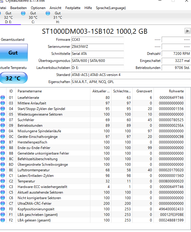

Ich habe das CrystalDiskInfo jetzt auf dem Rechner, leider zeigt es beim Gesamtzustand der internen Platten nur die Note GUT in blauem Feld an ohne eine Prozentzahl. Werden die Prozentzahlen nur bei den SSD Platten angezeigt ?
Muß mich mit den einzelnen Werten erst vertraut machen um zu verstehen wie man sie genau interpretiert, jedoch erscheinen mir zwei Werte ziemlich hoch was mich an der Gesamtnote zweifeln läßt.
Ich habe das Programm auf einen alten Medion Rechner von Aldi geladen. Die interne Platte hat zwar auf blauem Hintergrund die Note Gut, jedoch bei Misslungene Spindelanläufe steht "aktueller Wert 100, schlechtester Wert 100, Grenzwert 99. Trotzdem blau markiert. Die genau gleichen Werte gibt es auch bei "Ende zu Ende Fehler".
Weiß nicht ob es einen Zusammenhang gibt, aber die interne Festplatte scheint öfter in den Ruhezustand zu gehen. Wenn ich auf das Laufwerk D = interne Festplatte mit Größe 871 GB zugreife, höre ich manchmal wie sie erst hochfahren muss, aber immer einwandfrei funktioniert.
Kann man mit diesem Programm auch die prozentuale Einschätzung von CrystalDiskInfo irgendwo sehen ?
Mach einfach Screenshots und pack sie hier rein. Da wird dir bestimmt jemand helfen.

0 Lesefehler, 0 Wiederzugewiesene Sektoren, 0 Suchfehler, 0 mißlungene Spindelanläufe, 0 Ende zu Ende Fehler, 0 Befehlszeitüberschreitungen, 0 Schreibfehler, 0 ausstehende Sektoren, 0 nicht korrigierbare Sektoren, 0 UDMA-CRC Fehler.
Der Zustand der Platte ist Optimal.
Die Spalte "Aktueller Wert" zeigt einen Zustandswert, ähnlich Prozenten nur mit je nach Hersteller und Modellreihe mit dem optimalen Wert 100 oder 200 oder 253, ausgenommen Temperaturwerte.
Die Spalte Rohwert zeigt die Anzahl der Fehler/Ereignisse in hexadezimaler Form, für Seagateplatten gilt aber bei ID 01 und ID 07 ein geteilt auszuwertender Rohwert, erste 4 Stellen Fehler, letzte 8 Stellen Ereignisse.
Reaktionen: Kawasaki66 und King_Rollo
Vielen Dank für die Einschätzung, ich habe die Werte wohl falsch interpretiert.

Kawasaki66 schrieb:
Woran siehst Du, dass es sich um eine Seagate bei meiner Platte handelt ?
An der Modellbezeichnung ST1000dm003. Aber wenn du dich mit sowas nicht auskennst dann lass es lieber, die Platte wird auch ohne neue Firmware weiterhin gut funktionieren.
