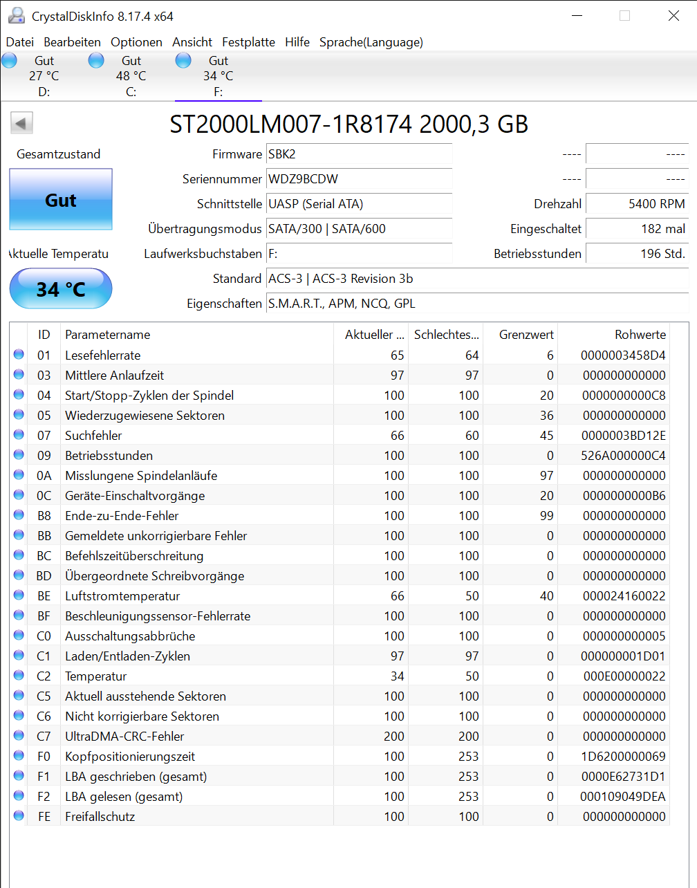

Habe irgendwo gelesen, dass man an den Rohwerten der Lesefehlerrate erkennen kann ob sich so langsam ein Problem der Platte anbahnt. Alle bisher getesteten Platten von Toshiba und WD hatten beim Rohwert nur Nullen. Ausnahme ist jetzt diese ca. 6-7 Jahre alte externe Seagate Platte. Da steht beim Rohwert = 3458D4. Bahnt sich hier etwas an ? Oder muss man Seagate bei der Lesefehlerrate anders interpretieren ?
Eigentlich schrieb ich das schon im Post #14 dieses threads, aber das vollständige Lesen von Beiträgen ist wohl schon zuviel verlangt.

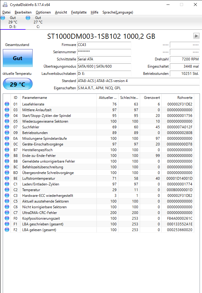

Hallo und sorry, ich muß mal einen älteren Beitrag aufwärmen weil mir hier was aufgefallen ist.
Der Smart Wert C3 = Hardware-ECC wiederhergestellt war ja nur bei aktueller Wert 4 und schlechtester Wert 1
was für mich sehr niedrig aussieht. Trotzdem hat Inzersdorfer die Platte als optimal bewertet.
Seit heute liegt der Wert bei aktuell 3 zu schlechtester Wert 1 und wird von CDI immer noch als gut bewertet. Bei den Rohwerten sind die ersten 5 Zahlen immer noch eine Null.
Weiß jemand was genau dieser Smart Wert zu bedeuten hat ? Bei keiner anderen Festplatte habe ich diesen Wert jemals gesehen.
Danke
Wenn das die Seagate HDD ist, bleibt die Aussage "i-O." solange gültig als der Rohwert gleich dem Rohwert von ID 01 (Lesefehler) ist, hier benutzt Seagate einen geteilt auszuwertenden hexadezimalen 12 Stelligen Rohwert bei dem die ersten 4 Stellen die Lesefehler, die letzten 8 Stellen die Lesevorgänge sind. Also Anzahl Lesevorgänge = Anzahl Hardware ECC wiederhegestellt ergibt: in Ordnung.
C3 zeigt die Anzahl der Hardware Fehlerkorrekturen an, da bei HDD die IMMER mitläuft ist eben bei gleicher Anzahl mit den Lesevorgängen kei Fehler vorhanden.
Reaktionen: Kawasaki66 und SPB
Die Rohwerte sind in der Tat identisch, danke für den Hinweis, sehr interessant für mich zumal es bei meiner google Suche nach meinem Gefühl sehr wenig Literatur zu diesem Smart Wert gibt.
Ich habe verstanden, dass die HDD wegen der identischen Rohwerte OK ist. Allerdings verstehe ich bis jetzt nicht warum der aktuelle und schlechteste Wert so gering sind. Habe bei meiner Recherche im Netz einige Screenshots gesehen die bei den beiden Werten bei 100 standen.
Das könnte ein Glitch der SMART Software der HDD sein.
Reaktionen: pOTmobil und Kawasaki66
Das hört sich für mich als Laien so an, als wären diese niedrigen Werte fast bedeutungslos solange die Rohwerte von 01 und C3 identisch sind. Dabei frage ich mich jedoch, was passiert wenn die Werte noch weiter sinken ? Im Sommer als ich hier zum ersten mal schrieb war der aktuelle Werte bei 4 und ist dann vor einer Woche auf 3 gesunken. Nebenbei gesagt, die Platte funktioniert einwandfrei, es gibt keinerlei Probleme. Was ist ein Glitch in der Smart Software ?
