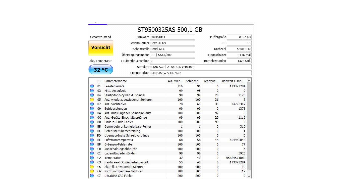

Hallo, in letzter Zeit kommt bei mir immer wieder dieser Bluescreen mit dem Text " auf dem Pc ist ein Problem aufgetreten. Er muss neu gestartet werden. Es werden einige Daten gesammelt und dann wird ein Neustart ausgeführt. " unten steht dann noch für weitere Informationen soll man " Kernel Data Inpage Error" googlen. Hab mich dann mal im Internet umgeschaut und rausgefunden, dass es irgendwas mit der Festplatte oder dem Arbeitsspeicher zu tun hat. Den Arbeitsspeicher hab ich schon gecheckt, da sind anscheinend keine Probleme. Bei der Festplatte hab ich versucht mit dem Programm CrystalDiskInfo rauszufinden was los ist. Nur ich hab absolut keine Ahnung was das Ergebnis mir jetzt sagt, bzw. wie ich das beheben kann.Die Auswertung kopier ich unten mit rein. Wäre super, wenn mir da irgendjemand helfen könnte. Vielen Dank schonmal im Voraus :)

stell mal in den optionen von HEX auf Klartextzahlen um und mach einfach nen screenshot
das da ist ja nervig zu interpretieren
handelt es sich hier um ein Notebook?
Scheint jedenfalls ne 2,5" Seagate Momentus zu sein
Health Status ist "Vorsicht" sehe ich gerade
ich würde so schnell wie möglich wichtige Daten auf ein BACKUP Medium ziehn, die Platte in die Tonne klatschen und ne neue besorgen
am besten auch überhaupt nicht mehr drauf zugreifen solang du die Daten nicht gesichert hast
Stell den Rohwert auf dezimal um, dann siehst du das deine HDD defekte Sektoren hat...
Ein Screenshot von CDI wäre besser. Und dann bitte das Fenster ganz aufziehen.
Aber so wie es aussieht, ist die HDD bald hinüber.
Suchfehler / unkorrigierbare Fehler und allen voran die G-Sense Fehlerratte sieht nicht gut aus. Die G-Sense Fehlerratte dokumentiert, wir oft die HDD Schläge im Betrieb hinnehmen musste.
Und nicht nur das...
@Anika
Stell um, Optionen>Erweiterte Optionen>Rohwert>10[DEC]
Handelt sich um ein Notebook oder?
Wahrscheinlich einfach zu oft rumgeschleppt...
Lass ne SSD reinbauen, dann ist's gut :-)
Da steht Vorsicht - also sichere die Daten und wechsele die Platte alsbald aus.
Health Status : Vorsicht
Da sieht man es auch als Laie. VORSICHT!
Du solltest Daten sichern und die HDD austauschen. Und dann vielleicht eine SSD nehmen. Die darf man ruhig Schlagen. Das nimmt sie einem nicht übel. Und ein netten Nebeneffekt hast Du auch noch. Das Notebook wird erheblich flotter.
