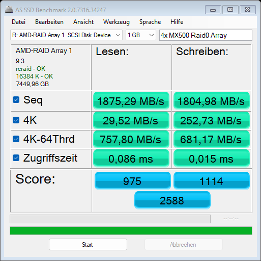

Nickel schrieb:
AS SSD zeigt aber nur den aktiven Treiber (Bild1- #13) an und das ist hier mal der "rcraid.sys".

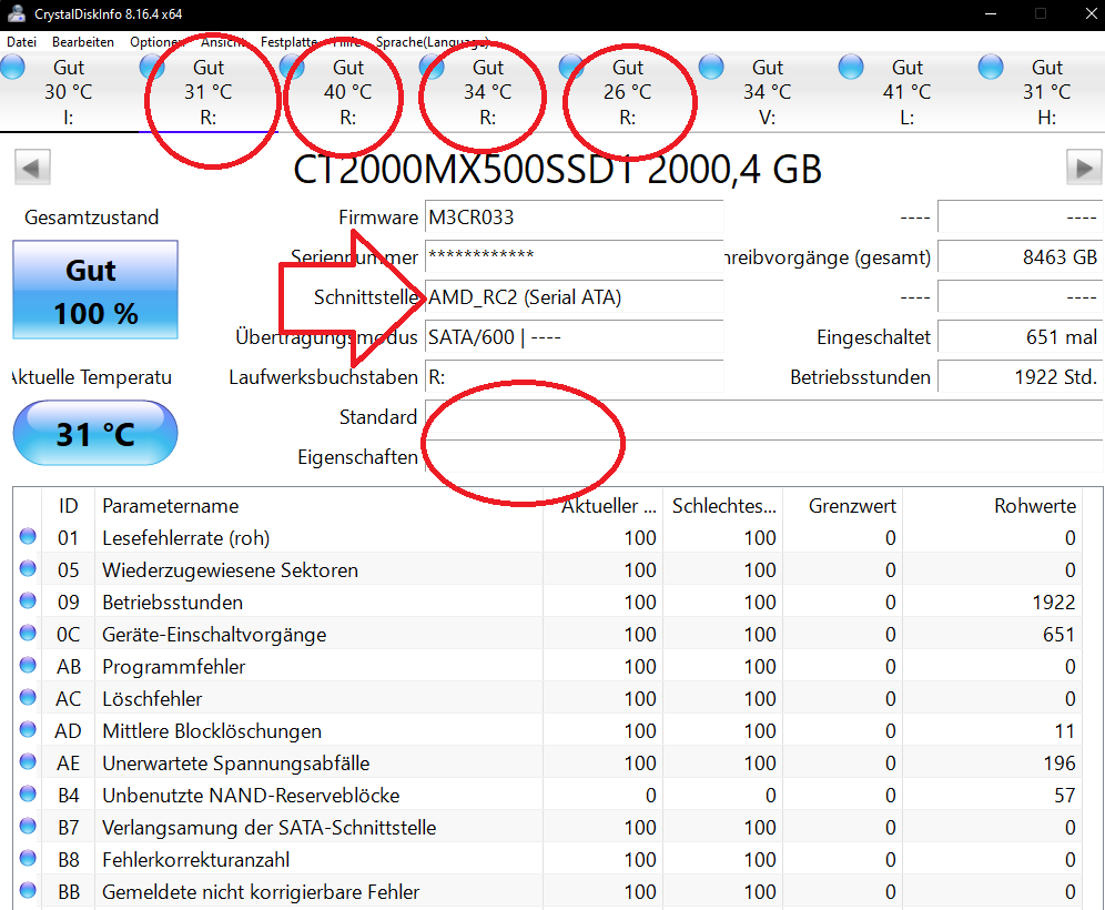

Richtig, und daraus schlussfolgern wir was? -> dass er im BIOS auf RAID umgestellt hat. Hier noch zur Verdeutlichung, wie ein fertig erstellter Raid in AS-SSD angezeigt wird (hier mein Raid aus 4xMX500):

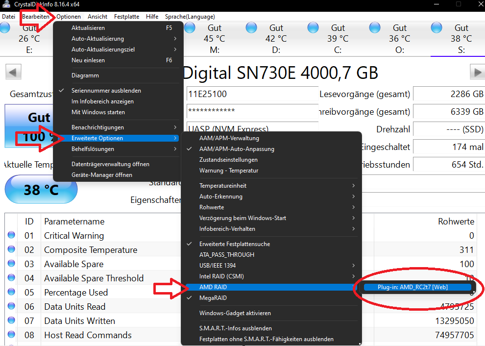

Dann beim CrystalDisk Info muss die schon erwähnte Plugin-Datei in den Programm-Ordner rein und so aktivieren:
Danach neu starten oder mit F6 "Neu einlesen" und man sieht (in meinem Fall) 4x "R"-Platten:

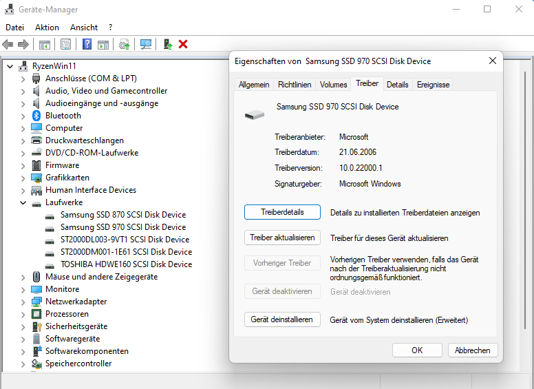

Jetzt habe ich WIn10 als zweites System auf diesem neuen PC installiert, Win10 läuft mit der gleichen Hardware und den gleichen BIOS-UEFI-Einstellungen - uns siehe da, unter Win10 ist alles völlig OK.
So sieht es bei Win10 im GM aus:
So sieht es unter Win11 aus
Es sind nicht die gleichen Treiber, allerdings beide von MS.
Wie kann ich erkennen, ob unter Win11 die Festplatten als sATA angesprochen werden ?
So sehen die Optionen unter Win11 aus
Irgendeinen Treiber wohl weggelassen, der dafür sorgte das die Geräte als SCSI da standen.
Wie sieht es denn nun in AS SSD aus bzgl. dem Treiber "rcraid"?
