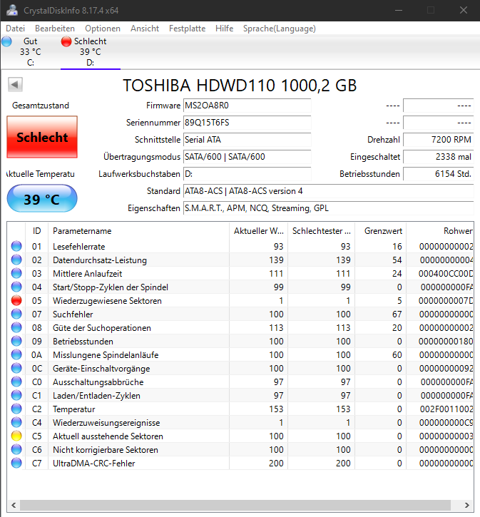

Hallo!
Mir ist schon seit ein paar Wochen aufgefallen, dass verschiedene Spiele nicht mehr so flüssig laufen wie früher. Deswegen habe ich mich auf die Suche nach der Ursache gemacht und bin heute schließlich bei CrystalDisk gelandet.
Online dazu habe ich nur Ratschläge gefunden, dass man sich eine neue Festplatte zuzulegen sollte, aber um sicher zu gehen, dachte ich mir frage ich lieber selber nochmal nach, ob ich nicht noch etwas probieren könnte.
Vielen Dank für die Antworten schonmal! :)
leider kann man nicht undbedingt erkennen welche Werte bei dir vorliegen, da mindestens ein halbes zeichen in der horizontalen, in dert relevantesten spalte fehlt. Davion ausgehend, dass du "nur" 7d_16 reallocated sectors hast (125_10), wuerde ich aber schon sagen: abkelmmen und entsorgen. Ich bin bei sowas eig. recht schmerzfrei und habe viele HDDs mit 10-20 reallocated secors noch jahre genutzt. 125 waere mir zu krass.
Wiederzugewiesene Sektoren sind Sektoren, die als defekt markiert wurden und durch Sektoren aus dem Reservepool ersetzt wurden. Dieser Reservepool ist aber begrenzt und somit irgendwann erschöpft.
Besser wird die HDD jedenfalls nicht mehr und es ist ratsam sich dann doch mal um einen neuen Datenträger zu bemühen.

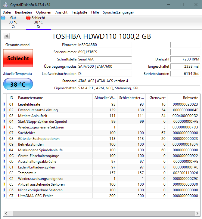

Entschuldigung, hier nochmals ein Screenshot
Vergiss die Platte, die wird sich nicht mehr erholen, egal was du macht, wird es nur schlimmer machen.
Gerade mal 6000 Std., aber so ist das manchmal bei HDDs
7D3_16 -> 2003_10
hau weg :)
