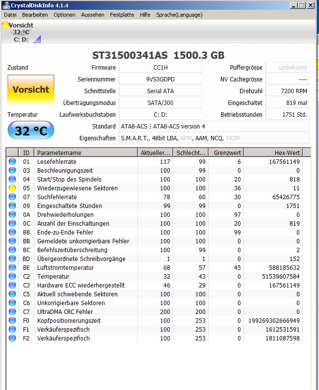

CrystalDiskInfo mit Seagate Status Vorsicht!
Gemeint ist Aktueller/Schlechtester Wert, hier 1, optimal wäre 100.
Sinkt Aktueller Wert in Richtung Grenzwert ist das schlecht.
Halbe Auswertung weil im 1. Screenshot die Raw-Werte = Anzahl der Fehler nicht zu sehen ist.
Hinter dem Grenzwert ist noch eine Spalte. Nur diese Spalte beinhaltet die aktuellen SMART Werte. In deinem zweiten Bild ist die Spalte im HEX Modus teilweise sichtbar. Unter Optionen kannst du die Spalte auf Dezimal umstellen.

habe auch die Selbe Platte 1500341AS von Seagate, selbe fehler 100/100/36
Gruß
2 wiederzugewiesene Sektoren sind harmlos. Bedenklicher sind hier 213 "C7 UDMA-CRC" Fehler, das weist auf ein lockeres oder defektes SATA-Kabel hin, 392 "BD High Fly Writes" zeigen, das der Schreibkopf Probleme mit der Positionierung hat.
Der "Fehler" 100/100/36 ist keiner, die voreingestellte Warnschwelle bei CDI für den Wert "05" ist 1, die Warnung erfolgt also bereits ab dem 1. ersetzten Sektor.

Wenn der Screenshot aus Post #24 von deiner Platte ist, war das kein "Beispiel", dann sind die im ersten Absatz angeführten Werte deine aktuellen.
Der Von dir angedeutete "Fehler 100/100/36" ist kein Fehler, die Aktueller/Schlechtester sind Tabellenwerte, hier sind 100/200/253 je nach Parameter und Hersteller die Optimalwerte, sinken diese ab ist das schlecht, der Grenzwert ist der Wert ab dem SMART ein Bad/Failed ausgiebt, wenn "Aktueller" diesen erreicht.
CDI hat eine einstellbare Warnschwelle, diese ist für "05" auf "Inkrement=1" voreingestellt und stellt eine Art Vorwarnung durch das Programm dar. Das kann unter Optionen/Zustandseinstellungen geändert werden, z.Bsp. auf 3, dann zeigt CDI keine Gelbe Warnung mehr an, bis der 3. wiederzugewiesene Sektor auftaucht.
