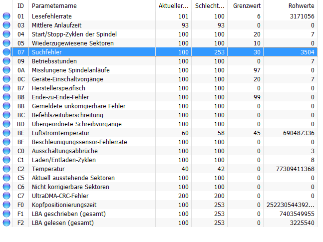

Andee1 schrieb:
Wichtig sind die Hex-Werte die das Tool anzeigt und nicht die 3 Spalten mit den Richtwerten.
Ich habe eine SEAGATE mit 16.000h und "139 Mio" Lesefehlern drin und alles ist in Ordnung, sagt das Tool.
Echt?
Dann solltest Du mal nachlesen, wozu es Aktuelle/Schlechteste Bewertung und den Grenzwert gibt, im Beispiel des TE
sind die 1 und damit weit unter dem Schwellwert 51, was die Platte sogar dazu bewegt, dem System vorzujammern, dass sie krank ist.
Die Werte bei Deiner Seagate ... das ist eine Frage der Interpretation der Hex-Werte(1./2.+3. Word) und wird von CDI in Dezimal falsch interpretiert. Denn die Fehler stehen bei Seagates im 1. Word, der Rest sind die Lesevorgänge insgesamt(die geklappt haben)
Na, ob er da mitkommt?
@Andee1: stelle die Ansicht auf Hexadezimal, die ersten 4 Stellen sind die Anzahl der Fehler, bei dir = 0.
(Das gilt für Seagateplatten bei den Parametern 01, 07 und C3)

Außerdem sind die Hex-Werte bei verschiedenen Herstellern / Modellen auch unterscheidlich zu interpretieren. Der aktuelle Wert ist nichts anderes als eine Interpretation des Hex-Wertes durch den Controller der Platte selbst.

Guten Tag,
ich habe genau das selbe Problem.
Zwischendurch und auch beim hochfahren zwingt mich mein PC immer F1 dann Exit zu drücken um fortfahren zu können, nach dem hochfahren kommt folgende Meldung:
http://www.pic-upload.de/view-18896653/FESTPLATTE.png.html
Im Internet habe ich dann ein wenig herumgesucht und bin auf "CrystalDiskInfo" gestoßen.
CrystalDiskInfo zeigt bei mir folgendes an: http://www.pic-upload.de/view-18896772/DDD.png.html
Zustand: Schlecht > "Lesefehlerrate"
Ich habe diesen Thread zwar durchgelesen, bin aber trotzdem nicht schlau geworden.
Muss ich jetzt um meine Festplate fürchten oder ist alles nicht so schlimm wie gedacht?
Und kann ich diesen Fehler irgendwie beheben bzw. was bedeutet eigentlich Lesefehlerrate, kann ich diese Windows Meldung irgendwie abstellen?
Vielen Dank schon mal für die antworten :)
Die HDD sollte ersetzt werden, weil so viele Lesefehler aufgetreten sind, dass der Herstellergrenzwert dafür unterschritten wurde.
Prüfe auf der Webseite von Seagate, ob noch Garantie auf der HDD ist. Wenn ja, dann teste die HDD mit SeaTools, das Programm gibt dann einen Fehlercode aus, mit dem du die RMA einleiten kannst. Wenn die Garantie bereits abgelaufen ist, solltest du die HDD trotzdem ersetzen.
