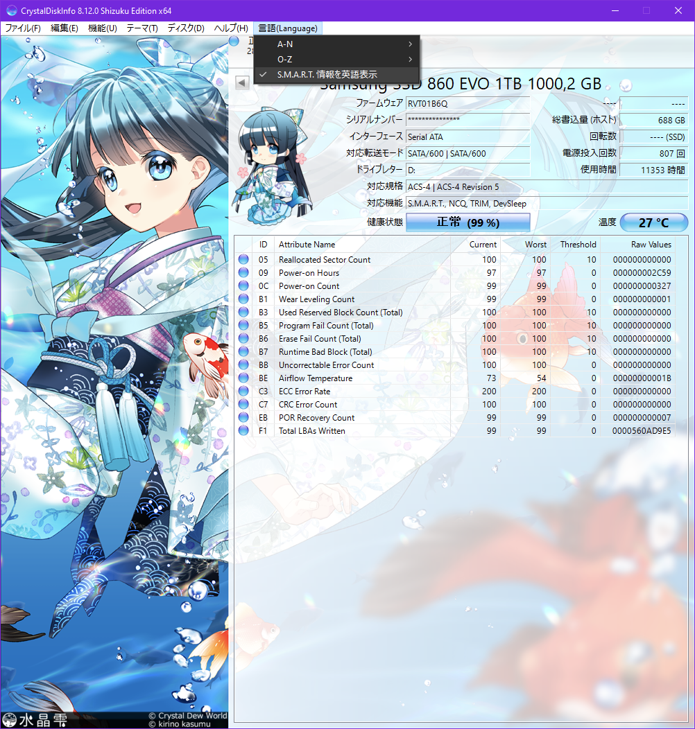

Bei den S.M.A.R.T. -Werten können Hersteller-spezifische Werte dabei sein, nähere Details kann ein Tool vom Hersteller liefern, wenn diese angezeigt werden:
Samsung Magician Software | Samsung
S.M.A.R.T Check
Überprüfen Sie Ihre SSD mithilfe des S.M.A.R.T. Checks, um mögliche Laufwerksfehler zu erkennen, noch bevor diese zu einem Ausfall führen.
TomNova schrieb:
dass die Parameter plötzlich auf englisch angezeigt werden,
P.S.
Die Seriennummer des Datenträgers kann versteckt werden, dazu im Menü 'Optionen' den Eintrag 'Seriennummer verstecken' aktivieren.
