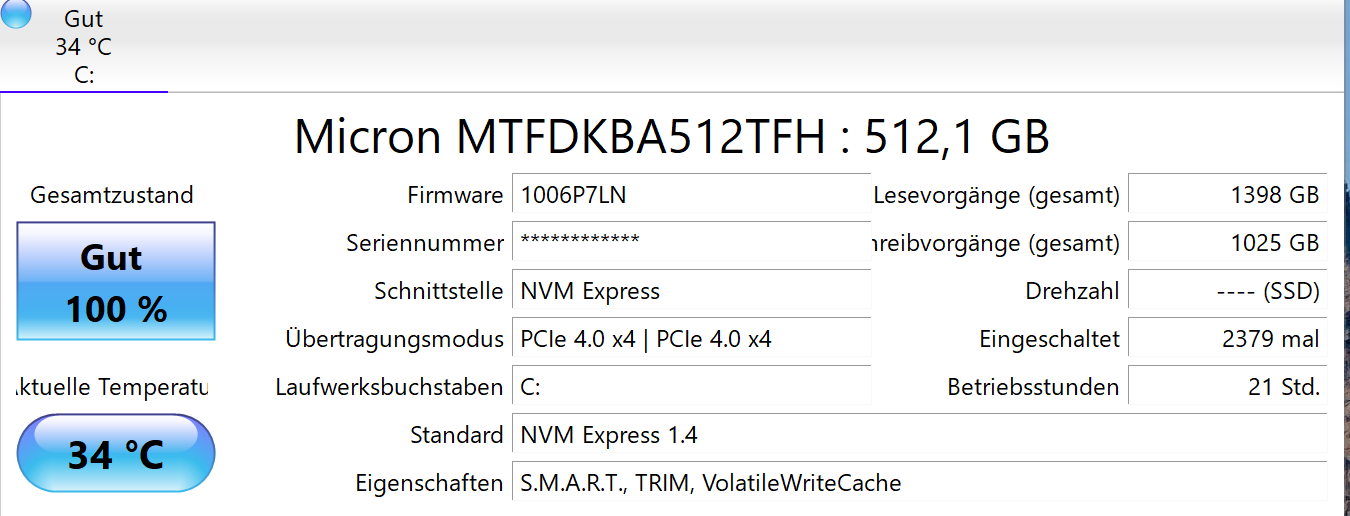

Moin zusammen,
kurze Frage ...
Habe seit ca. 2,5 Monaten mein Notebook ... die Laufzeit passt soweit, da ich es sehr selten nutze ...
Aber was ist mit den Einschaltwerten und den Angaben der Schreib- und Lesevorgänge?
Wurde hier vielleicht eine alte SSD verbaut oder ist es nur ein Auslesefehler von CrystalDiskInfo?
Wer kann mir sagen woran das liegen könnte?
Beste Grüße
Eingeschaltet kann sein, wenn die in den Ruhezustand geht, im Idle, das die abschaltet und beim wiedereinschalten einfach jedes mal mitzählt. Bei Schreib und Lesevorgängen unterschätzt man schnell, wieviel da zusammenkommt, allein bei der Windows Auslagerungsdatei. Ich würde erstmal davon ausgehen das es plausibel ist.
Also wenn er das Notebook nicht alle 30s ausschaltet, ist das eher nicht plausibel. 21 Stunden haben 1260 Minuten, das sind fast 2.400 Einschaltvorgänge. Selbst mit allen Energiesparmodi geht in Notebook die SSD nicht alle paar Sekunden aus, erst recht nicht das Windows Laufwerk. 1TB Schreib-/Leseleistung ist auch zuviel für 21 Stunden, ja Windows schreibt sehr viel, so viel aber auch net.
Hier sehe ich kein Problem, jenachdem welche Windowsversion für das Setup gebraucht wurde - und im Anschluss die Updates gezogen und installiert wurden. Für mich macht das auch einen plausiblen Eindruck, auch im Bezug auf die Aussage von @Jasmin83 .

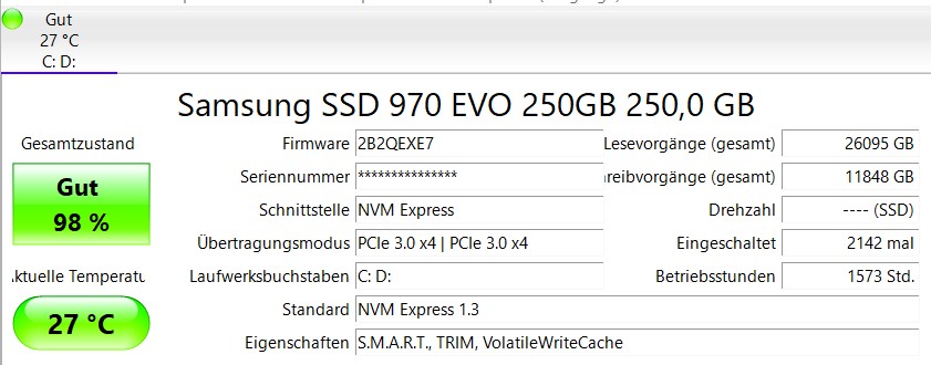

Hier nur mal zum Vergleich, die Werte vom Desktop
@FCK_PTN Also meine Systemdisk mit W11 Pro hat ~827GB read, ~1995GB written bei 312h Betriebszeit. Ka, finde die Relation stimmt nicht bei TE, falls die Betriebszeit stimmt. Aber von welcher Windows Version sprichst du konkret?

Mein Laptop (relativ neu) hat auch so viel Einschaltzahlen. Die gehen nach 10 Sek und den Energiesparmodus. Macht bei Laptops ja auch Sinn, um Akku zu sparen. Ob das so gut ist, kann ich nicht beurteilen. Die Schreib- und Leseleistung halte ich auch für normal nach Windows-Installation mit allen Updates. Programme kommen ja auch noch dazu.
auch das ist im Bezug auf ein Notebook dann wieder plausibel, das liegt auch daran, weil im Notebook die SSD vermutlich sofort abgeschaltet wird, wenn das teil wenige Sekunden im Idle ist und keine Daten von der SSD benötigt werden, um den Akku zu schonen.
Akkulaufzeit ist bei vielen Geräten heute alles und da wird alles sofort in den Sleep geschickt, was nicht benötigt wird, inkl. CPU runtergetaktet, wenn die Rechenpower nicht benötigt wird.

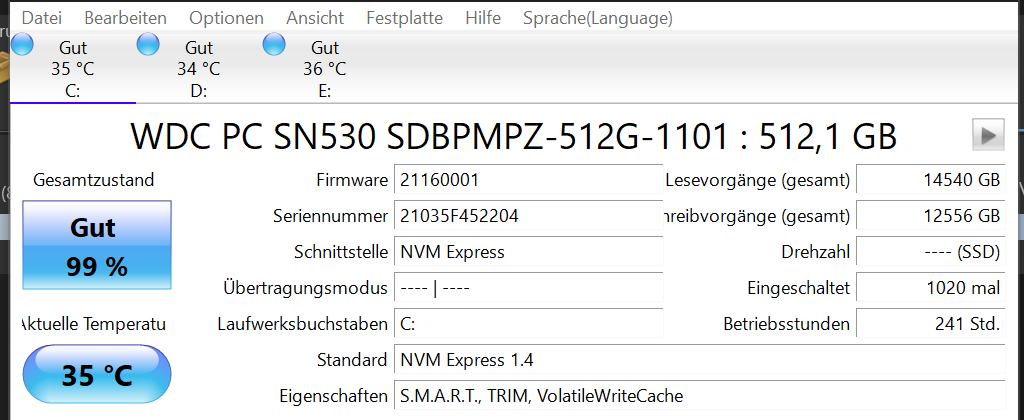

Hier mal ein Screen aus CrystalDiskInfos Märchenstunde:
Betriebstunden: 241 Stunden! - Das sind gerade mal 10 Tage und 1 Stunde
Ist mein Laptop, welches tagtäglich fast rund um die Uhr läuft.
Lenovo V14, Kaufdatum 22.06.2022 also 14 Monate alt und dann nur 241 Betriebsstunden, hört sich beim Verkauf dann richtig gut an, stimmt nur leider ganz und gar nicht. :daumen:
Naja, vielleicht interpretierst du es auch nur falsch. ;) Die muss nicht dauernd "laufen" wenn du denkst, sie läuft. Es gibt wohl auch bei SSDs Energiesparzustände, wo sie inaktiv ist, und daher auch den POH-Zähler aussetzt. CDI liest die Werte ja nur aus.
Ich glaube es gab auch mal Werte, die wurden erst aktualisiert, nachdem die SSD aus/stromlos war, oder beim Reboot.
Oder Tool nicht aktuell genug (bei neuen SSDs), oder Firmware, oder nicht direkt von WD sondern OEM, ...
zu "falschen" Betriebsstunden einer Crucial MX500 mal hier gelesen:
Holt schrieb:
Dies ist bei den Crucial bekannt und liegt an LPM, die zählen dann nur die Stunden in denen die SATA Lane aktiviert ist. Im Energiesparplan Höchstleistung dürfte LPM deaktiviert sein, ist aber zumindest einstellbar. Hier ein Link zu einer Anleitung wie man LPM bei Windows auch im Ausgewogenen Energiesparplan einstellbar machen kann, einfach auf Active stellen, dann bleibt der SATA Link immer aktiv, LPM ist dann also deaktiviert und die MX500 zählt die Stunden dann normal.
Reaktionen: Waldheinz
