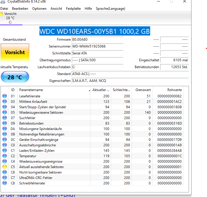

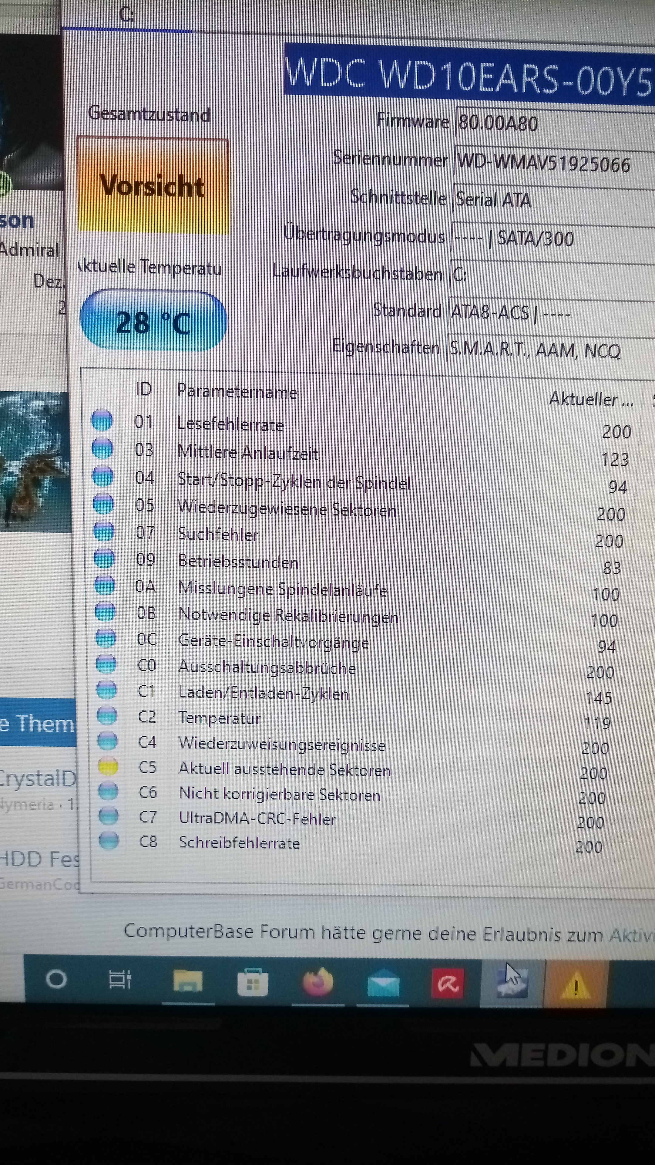

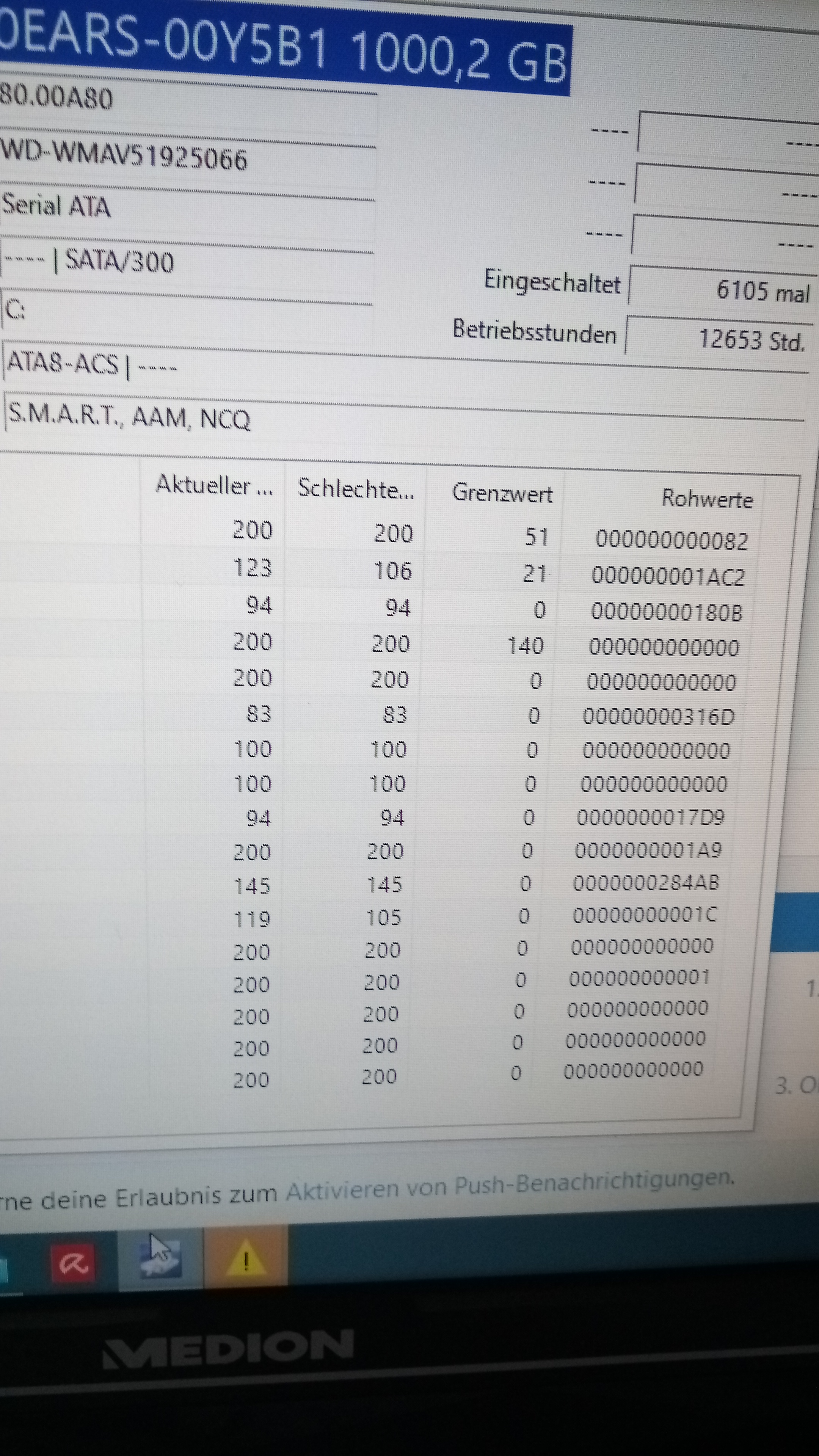

habe gestern mit CrystalDiskInfo einen Festplattentest gemacht.
Angezeigt wird( Vorsicht ).

Mach mal ein Screenshot! von CrystalDiskInfo, auf dem Foto kann man nichts erkennen.

1 schwebender Sektor (der kann nicht gelesen werden), 130 Lesefehler.
Es wurde ja schon geschrieben, der TE hat es auch schon angesagt: Platte ersetzten.
Nach der Aktualisierung der Datensicherung kann als Workaround ein chkdsk /f ausführen, dabei wird dieser Sektor aus dem Filesystem genommen, unter CDI bleibt dieser eine Fehler aber weiter eingetragen.

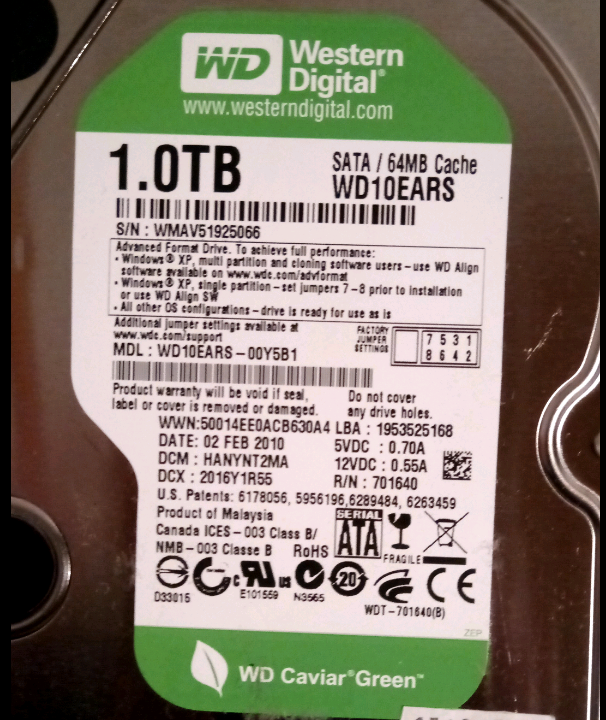

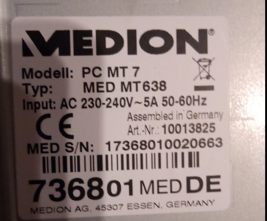

Was ist den das genaue Modell? Bzw. Kannst / traust du dir zu den pc zu öffnen und zu schauen ob das alles standard Komponenten sind? Nur um sicher zu gehen das man die Platte auch ohne Probleme rausbekommt.
Danke. Eine Datensicherung habe ich gestern schon gemacht. chkdsk /f ist gerade in Ausführung

Gerad gesehen: Western Digital Green Festplatte!
Wenn mein Kollege so eine sieht, bekommt er einen Wutanfall!
Weil die echt Müll und reihenweise ausgefallen sind!
Was bringt dir das Millionstel Prozent Stromersparnis im Vergleich zu einer anderen HDD wenn der Schrott dauern kaputt ist oder sich mit defekten Sektoren verabschiedet?
Da kannst gleich externe HDDs von Chiligreen kaufen. Die waren auch immer defekt bzw sogar Betrug, weil 1-2TB angezeigt wurden, aber in Wahrheit war da eine viel kleinere Platte (und schrott) drinnen.
