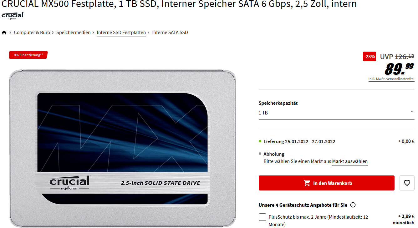

Nilson...also Du meinst die hier MX500 mMn
Ja
Jut, wenn alle stränge reißen, dann schicke ich das andere Teil wieder zurück und nehme dann die von dir vorgeschlagene MX 500. Der bootfähige Stick ist auch gerade fertig geworden

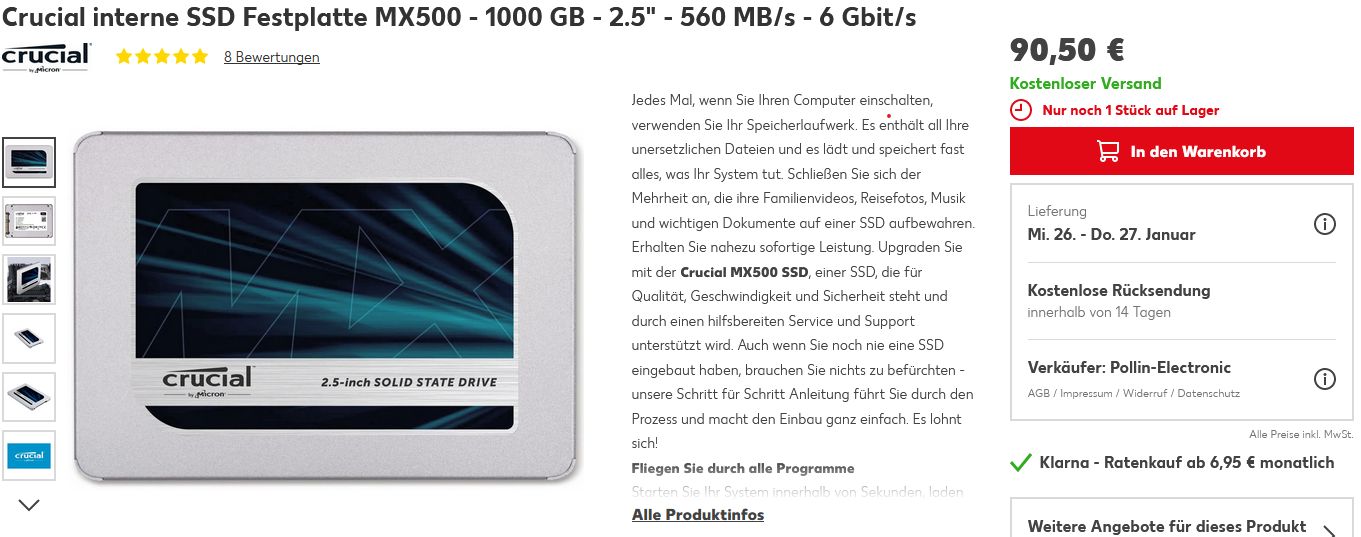

Habe gerade, die von Samsung Storniert und möchte dann diese bestellen.
Ich denke mal , die müsste dann besser sein. Nilson hatte die Festplatte vorgeschlagen.
Also noch einmal ein Okay geben
Hat jemand mal den Werbetext in dem Bildschirmfoto im Beitrag #30 gelesen? Ich musste lachen. Datensicherheit war noch nie ein Argument für SSDs (wird dort aber behauptet). Dafür nimmt man eine klassiche zuverlässige HDD.
