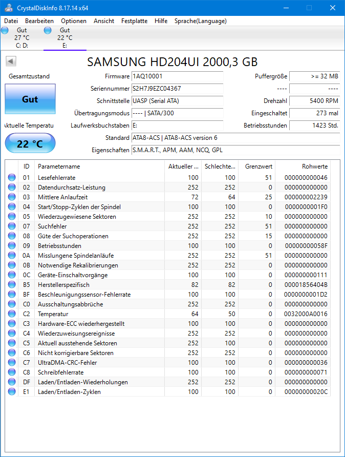

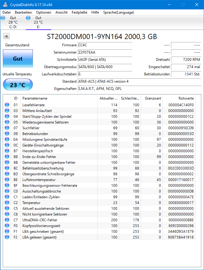

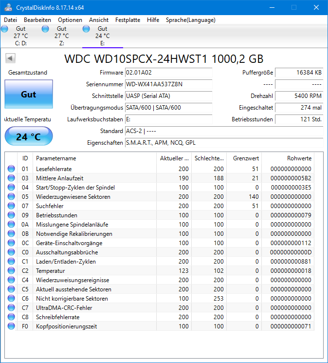

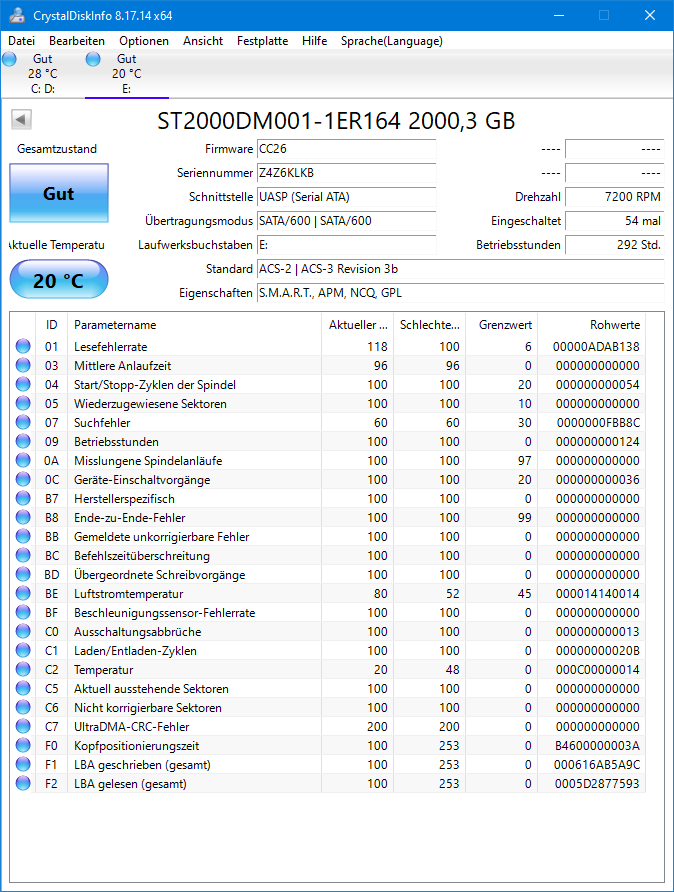

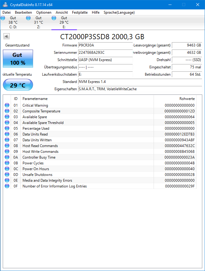

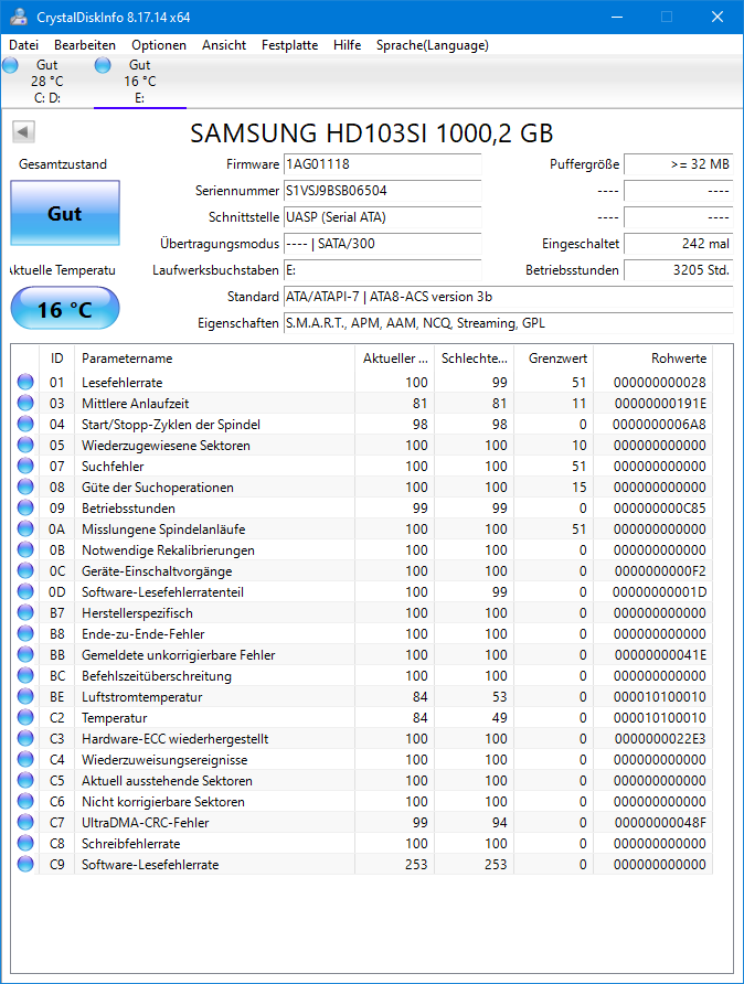

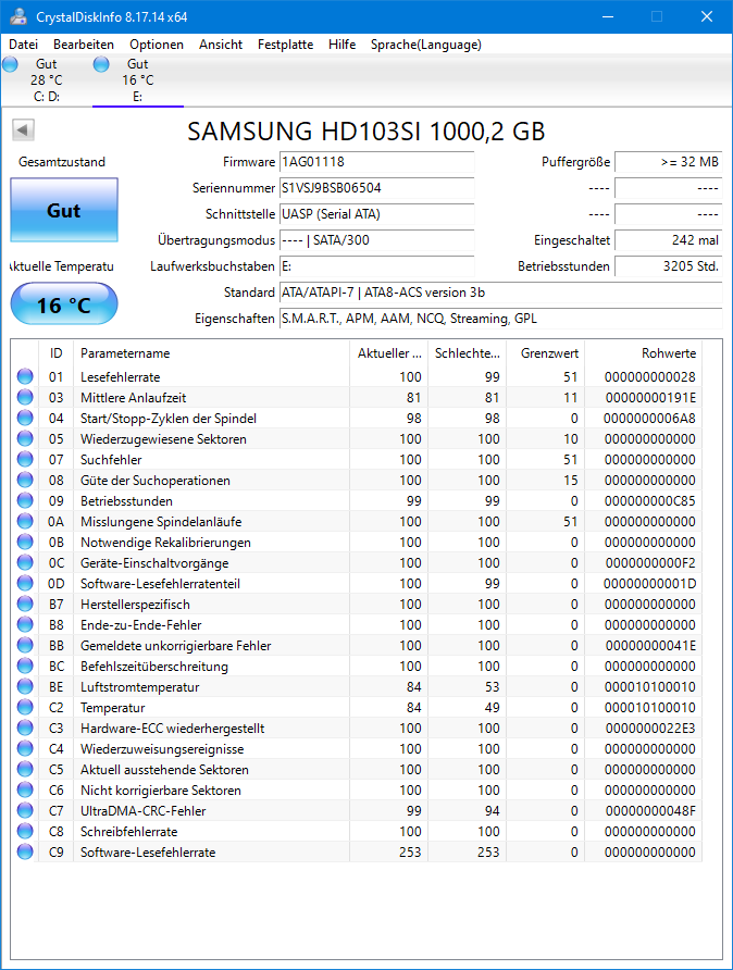

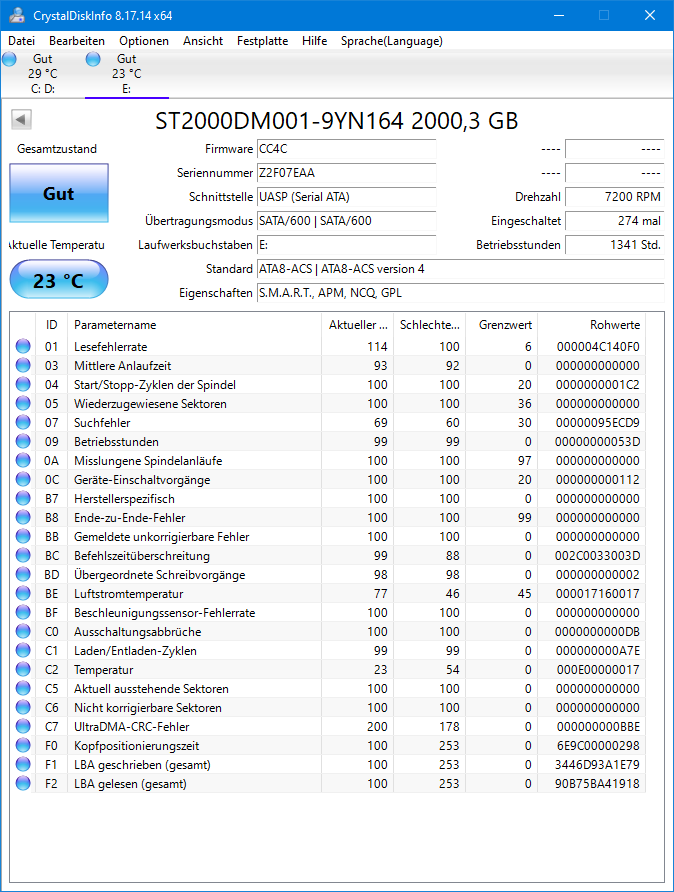

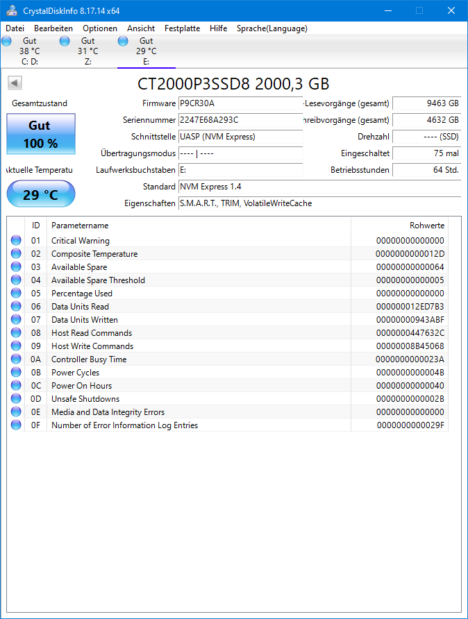

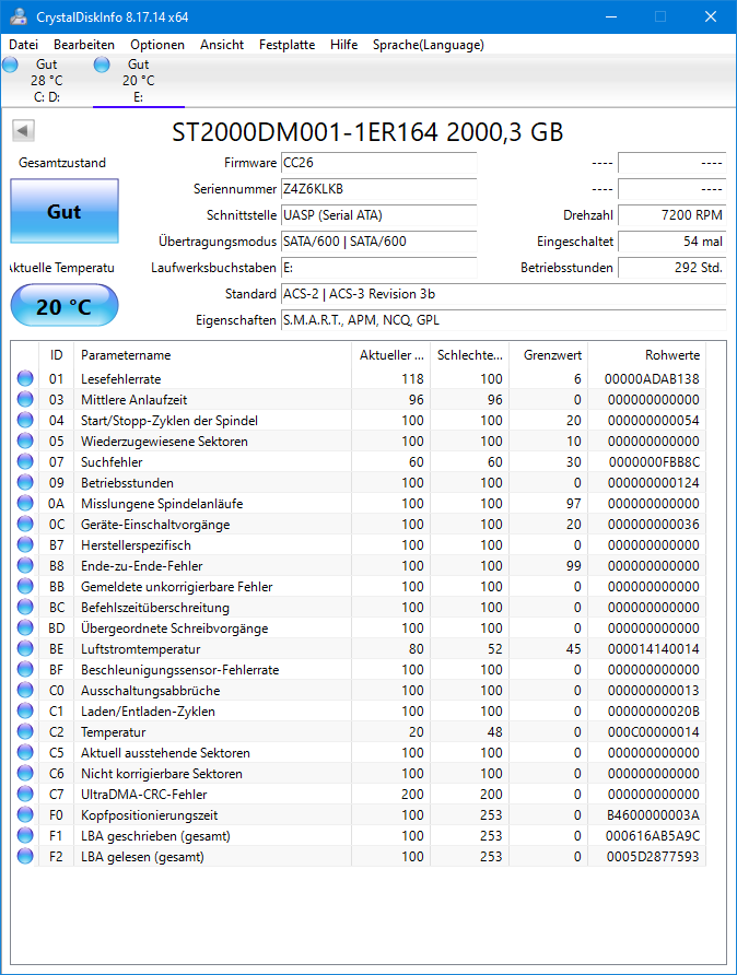

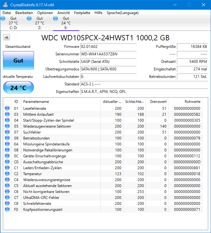

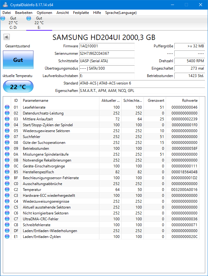

ein Screenshot wo es zu sehen ist, wäre brauchbar.
Ich hab mehrere Festplatten bei Ebay-Kleinanzeigen im Angebot - und die zeigen je nach Hersteller und Schnittstelle (ob HDD oder SSD - SATA oder PCI-NVMe) immer unterschiedlich an.
Aber nirgendwo die Schreib und Lesevorgänge - oder ich bin zu doof die zu sehen.
Hier alle CDI-Screenshots der HDD/SSD die ich aktuell bei Ebay anbiete.
Bei der PCI-SSD (eine Crucial P3) fehlen gleich ganze Spaltenwerte im Vergleich zu SATA-SSD und SATA-HDD

Bei meiner alten Crucial m4 wurde auch nix angezeigt, und bei HDDs hab ich es noch nie gesehen ( da macht es ja auch eigentlich kein Sinn)
Da hätte ich sofort eine Frage - warum macht das bei HDD keinen Sinn?
Ich bin übrigens erst auf das Fehler der Angaben zu Schreib- und Lesevorgängen aufmerksam geworden, weil mich einer der Interessenten zu den ext. Toshiba-HDD 4TB danach befragt hat.
Wird hier bei den beiden Externen (USB 3.0 - HDD) 1 TB WD auch nicht angezeigt.
Macht bei HDDs keinen Sinn, da sich diese beliebig oft überschreiben lassen, anders als die Flash Zellen von SSDs, die nur eine begrenzte Haltbaltkeit haben und daher so selten wie möglich überschrieben werden sollten.
Die Segate stellt die Werte 0xF1 und 0xF2 bereit:
Self-Monitoring, Analysis, and Reporting Technology (Wikipedia).
IDAttribute nameDescription
241
0xF1
Total LBAs WrittenTotal count of LBAs written.
242
0xF2
Total LBAs ReadTotal count of LBAs read.
Some S.M.A.R.T. utilities will report a negative number for the raw value since in reality it has 48 bits rather than 32.
243
0xF3
Total LBAs Written ExpandedThe upper 5 bytes of the 12-byte total number of LBAs written to the device. The lower 7 byte value is located at attribute 0xF1.[78]
244
0xF4
Total LBAs Read ExpandedThe upper 5 bytes of the 12-byte total number of LBAs read from the device. The lower 7 byte value is located at attribute 0xF2.[79]
249
0xF9
NAND Writes (1GiB)Total NAND Writes. Raw value reports the number of writes to NAND in 1 GB increments.[80]
Jetzt ist offen. ob der USB Bridge Controller die Werte bereitstellt und CrystalDiskInfo diese kennt.
