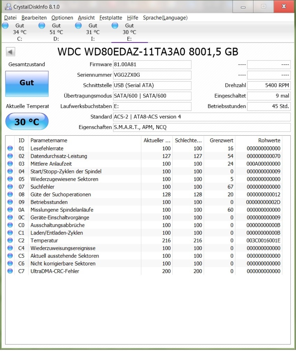

ich habe einige MyBook-Festplatten von WD. Ich weiß zwar, dass sie generell hohe Temperaturen erreichen, aber mindestens 2 der Festplatten weisen ein Sonderproblem auf. Und zwar steigt ihre Temperatur auch an, ohne dass ich irgendwelche Schreib-/Lesevorgänge vornehme. Das ist bei den anderen MyBook-Festplatten nicht der Fall.
Ich habe mal einen Screenshot angehängt. Laufwerk E ist die betroffene externe Festplatte (WD MyBook 8GB). Laufwerk D ist die nicht betroffene externe Festplatte (WD MyBook 8GB). Laufwerk C ist die interne SSD des Laptops, Laufwerk I eine externe SSD.
Wie man sieht, ist die betroffene MyBook (E) noch bei 30 Grad. Gerade erst angeschlossen. Die andere MyBook (D) läuft schon mehrere Stunden mit Schreibvorgängen. Die 51 Grad gehen völlig in Ordnung und erhöhen sich auch nicht mehr. Sobald ich das Schreiben auf die Festplatte einstelle, sinkt die Temperatur wieder nach und nach deutlich unter 50 Grad.
Die betroffene MyBook (E) wird hingegen kontinuierlich heißer.
Ich habe mal im Ressourcenmonitor nachgeschaut. Da ist für Problemlaufwerk E in der Spalte "Aktive Zeit (% Anteil der Zeit, in der sich der Datenträger nicht im Leerlauf befindet" 0.00 angegeben bzw. es springt zwischen 0.00 und einem Wert im Bereich von 0.28 etwa. Für Normallaufwerk D ist ein Wert im Bereich von etwa 99% angegeben, während tatsächlich auf dem Laufwerk Schreibvorgänge stattfinden. Trotzdem wird E kontinuierlich heißer, bis über 60 Grad. Nach ein paar Stunden, wenn dann wirklich >60 Grad erreicht wurden, habe ich bislang immer die Reißleine gezogen und die externe Festplatte von Laptop und Stromnetz entfernt. Erst dann kühlt es sich wieder ab. Wie weit sich die Temperatur erhöhen würde, weiß ich nicht und möchte ich ungern ausprobieren. So kann ich die Festplatte eigentlich nicht nutzen, wenn ich immer darauf achten muss, dass ich sie nur ein paar Stunden (eher nur 1-2 Stunden) angeschlossen habe. Bestenfalls als reine Backup-Festplatte, aber das Problem ist mir jetzt wie gesagt schon bei mindestens 2 Festplatten aufgefallen. Beide noch nicht lange in Benutzung (ein paar Mal befüllt).
Vom Klang her ist die Problemfestplatte allerdings wesentlich leiser und vor allem gleichbleibender. Bei Schreibvorgängen höre ich eigentlich überhaupt keinen Unterschied zum "Ruhezustand". Sie wird dann etwas lauter, jedoch mit einem gleichbleibenden Geräusch, das einem Lüfter ähnelt. Während die "normale" WD MyBook bei Schreibvorgängen richtig rattert und dann ohne Schreibvorgänge quasi lautlos ist (und manchmal mit nervigen Geräuschen anspringt...aber das ist ein anderes Thema und stört mich nicht weiter).

Was könnte hier das Problem sein? Laienhaft gesagt wirkt es auf mich so, als ob diese Problemfestplatten (und es sind wie gesagt mindestens 2 der neuen WD MyBook 8GB, sodass ich nicht von einem Defekt ausgehe) nicht in so etwas wie einen "Ruhezustand" gehen. Kann ich irgendetwas tun? Kann ich irgendetwas überprüfen? Ist es ein ernst zu nehmendes Problem/Sicherheitsrisiko? Oder kann ich davon ausgehen, dass Western Digital die Festplatten darauf ausgerichtet hat, mit diesen steigenden Temperaturen bis über 60 Grad (bei etwa 20 Grad Zimmertemperatur) zurecht zu kommen?
Fällt sonst noch irgendetwas bei den Werten von CrystalDiskInfo auf?

Die neuen externen Platten könnten andere Modelle sein - siehe Nachricht über 7200rpm
Ansonsten sind Fesplatten für eine Umgebungstemperatur angegeben und eigentlich auch eine Temperatur im Betrieb, die nicht überschritten werden sollte, dh. in dem externen Gehäuse sollten Maßnahmen vorhanden sein (Abschaltung, Kühlkörper, Luftschlitze) - die unabhängig vom Hostsystem funktionieren sollten und den Betrieb sicherstellen.
Operating Temperature (eher "Umgebungstemperatur") 5-35°C lt. pdf Prospekt (via google);
Interne Festplatten haben je nach Modell "sichere" Betriebstemperaturbereiche bis 60/65°C - (q: reddit, datasheets alter interner WD HDDs via google zb: ezrz wdd hdd datasheet).
Wenn bei ~20° C Zimmertemperatur die ~60 Grad erreicht werden, dann könnten im Sommer (30° C Raumtemperatur zb) dann durchaus mehr als 65°C erreicht werden - fraglich ob dieses (mögliche) Problem vom Händler oder vom Hersteller ein Rückgabegrund ist - da die 60°/65° so im Prospekt/Datenblatt der externen HDD aktuell nicht auftaucht - für dein Basismodell EDAZ sind 65° im pdf angegeben - google: wdd edaz datasheet.

Das die neuen wärmer werden, dürfte daran liegen das sie offenbar nicht mehr mit Helium gefüllt sind, es fehlt das Attribut 0x16 für den Heliumsensor. WD hat ja schon vor einiger Zeit HDD auch mit 10TB ohne die teure Heliumfüllung eingeführt und es war zu erwarten, dass auch die White Label in den MyBook 8TB und 10TB dann umgestellt werden. Wegen der aufwendigen Versiegelung ist eine Heliumfüllung eben teuer und deshalb ist gerade bei den billigsten Modellen nicht erwarten das sie dort lange weiterverwendet wird.
Las mich mal kurz raten. Die kühleren Platten sind WD80EZAZ oder WD80EMAZ? Das sind heliumgefüllte Platten und laufen leiser, kühler und sparsamer (und hoffentlich auch länger), während die EDAZ herkömmliche Luftgefüllte Platten sind. Sieht man auch sofort an der Bauform der Platte. Leider schwenken sie ja bei den 10TB auch schon teilweise auf luftgefüllte Platten um.

Die andere, ältere MyBook-Festplatte von Laufwerk D ist tatsächlich vom Modell WD80EZAZ. Danke für eure Hilfe! Das erklärt es mir. In der Tat hatte ich die beiden Problemfestplatten erst jüngst gekauft, angelockt von Schnäppchen-Preisen ;) Bei den weiteren MyBooks müsste ich erst nachschauen. Aber gut...dann ist es, wie es ist. Ich weiß dann zumindest, dass der Hersteller hier eine gewisse Temperaturentwicklung bedacht hat und es kein spezieller Defekt meiner Exemplare ist. Mit einer schnelleren Abnutzung kann ich leben.

Hast Du Tipps, was für einen Lüfter ich da nehmen könnte bzw. was ich noch zu beachten hätte? Ich kenne mich damit noch überhaupt nicht aus. Oder einfach gesagt: Was tippe ich bei Amazon ein, um das Produkt zu finden, das ich benötige?
Also ich habe bei mir nur ein Provisorium gebastelt bestehend aus mehreren Lüfterkabelverlängerungen, womit ich einen Arctic F8 direkt an das Mainboard angeschlossen habe.
Wenn man es schöner haben will, kann man zB. diesen USB-Lüfteradapter nehmen. Dann entweder ein USB Netzteil dazu, oder in einen aktiven USB-Hub stecken und einen Lüfter welcher auch noch mit 5V läuft nehmen.
Als Beispiel den Arctic F12 oder eventuell sogar den Silent oder eben 80mm für nur eine Festplatte.
Das sind nur Beispiele. USB FAN Adapter gibt es viele und ich weiß auch nicht, ob das mit jedem USB-Netzteil funktioniert. Aber du hast ja bestimmt einen USB Hub am Tisch.

Super, danke! :) Bislang nur einen billigen USB-Hub ohne eigene Stromversorgung. Dann mache ich mich mal ein bisschen schlau und schaue, welche Lüfter+Adapter für meine Bedürfnisse passen.
Nachtrag: Zu meiner Überraschung habe ich jetzt festgestellt, dass die Problemfestplatte doch irgendwann in den Ruhemodus geht. Das scheint hier etwas länger zu dauern (eher mehrere Stunden ohne Zugriffe als mehrere Minuten). Ich hatte sie jetzt einfach mal über Nacht dran gelassen in der Hoffnung, dass bei 60, 61, 62 Grad Schluss ist. Und tatsächlich: Heute Morgen war sie komplett kalt. Obwohl sie nach wie vor angeschlossen ist und auch schnell aus dem Ruhemodus wieder startet. Insofern alles in Ordnung, wenn WD hier Temperaturen im Bereich von 60-65 Grad einkalkuliert hat. Für den Dauerbetrieb sind die MyBooks sowieso nicht gedacht, und ich habe Backups.
Ich habe mir jetzt einen 5V USB-Lüfter bestellt. Kann sicher nicht schaden, wenn der zusätzlich noch das ein oder andere Grad Erhitzung vermeidet. Danke euch noch mal!
