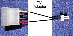

Mhm, danke. Des mit dem 120er überleg ich mir dann nochmal. Wie siehts denn aus wenn ich den vorhandenen YS-Tech Power auf 7V laufen lasse?? Meint ihr des bringt sehr viel, wenn ja wie mach ich des (ans NT anschließen?)?

Ich meinte wie ich die Kabel umstecken muss (am CPU-Lüfter) damit der auf 7V läuft und ob ich ihn dann über nen NT-Stecker laufen lassen muss.
achso na da kann ich dir auch helfen wenn du deinen cpu lüfter auf 7volt betreiben willst dafür musst du aber löten aber ich nehme mal an das kannst du oder für dei faulen einfach nen 7volt adapter kaufen
aber nun zur anleitung
du nimmst einafch einen molexstecker also wo du z.b. deine festplatten anschliesst
dann lötest du das rote 5volt kabel am molexstecker einfach mit dem schwarzen stecker der vom lüfter weggeht zusammen.
dann nimmst du am molexstecker das gelbe 12volt kabel und lötest es an das rote kabel welches vom lüfter weggeht und schon hast du 7volt
ist eigentlich nciht sonderlich schwer oder einfach bei http://www.oc-card.de/ oder ähnlichen schobs nen 7volt adapter kaufen
ich häng auch mal ne zeichnung von 7volt an
