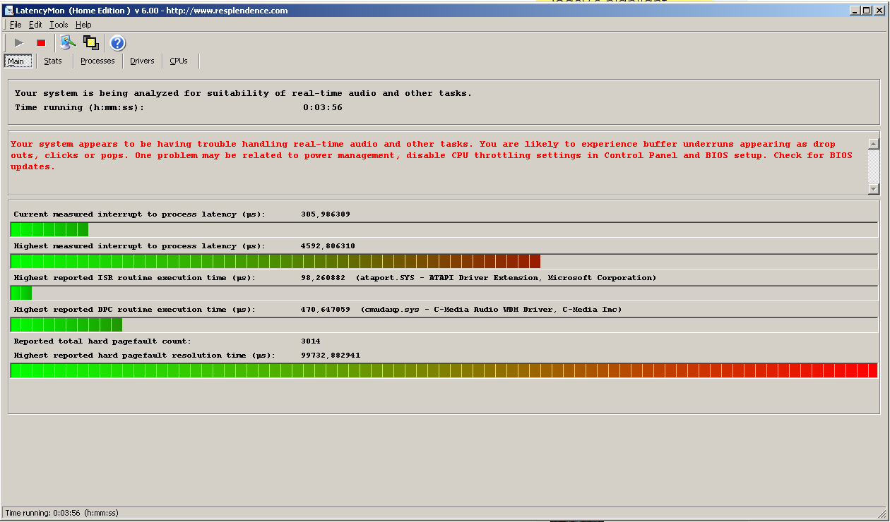

Hab grad mal ein Programm names "LatencyMon" laufen lassen. Das hat mir folgende gemeldet: LatencyMon.png
Was genau sagt mir das jetzt?^^ CPU throttling ist im BIOS deaktiviert. Keine Ahnung wie ichs im control pannel deaktiviere.

Hier nochmal meinedit von oben falls die Leute die schon geantwortet haben das nicht gesehen haben:
Hab grad mal ein Programm names "LatencyMon" laufen lassen. Das hat mir folgende gemeldet:Anhang anzeigen 453774

der Screen von latency mon ist bedenktlich - dort liegts laut Screen an der atapi.sys
