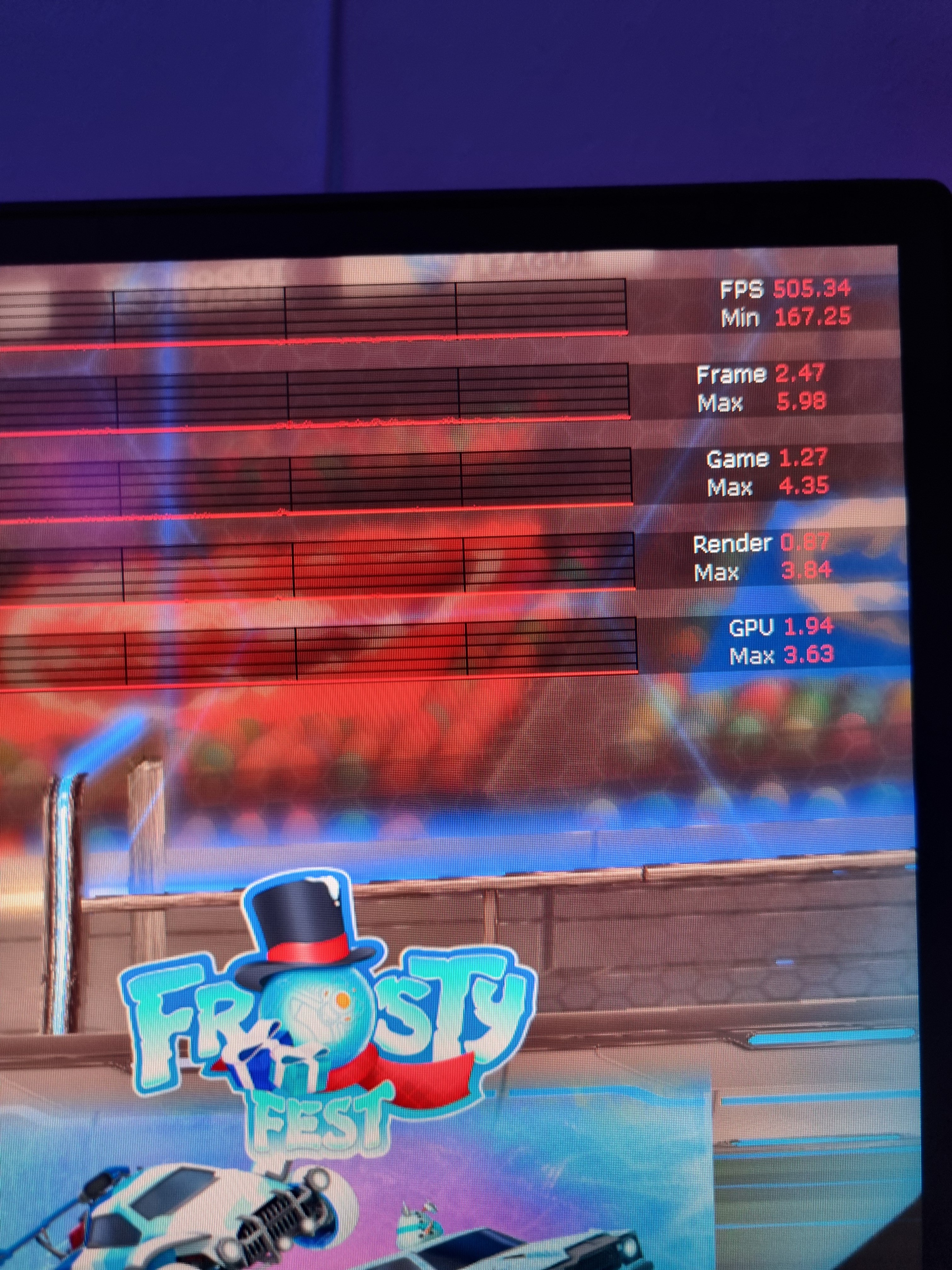

Ich hab bei manchen Spielen (als Beispiel in Rocket League und Trackmania) so Mini-Frame/Render Einstürze - fühlt sich an als würde es kurz stottern, einfach nicht flüssig laufen - obwohl ich dauerhaft 120+ FPS (bei dem Bild - nicht ersichtlich, nur als Erklärung - beim Mini Freeze geht der Strich bei Render und Frame kurz nach oben, jedoch nur bis zur Mitte ungefähr) habe. Es läuft alles flüssig nur manchmal hackt bzw. freezt das Bild für vll eine halbe Sekunde - also man merkt es kaum, jedoch leider aber genau so, dass es mir auffällt bzw. nervig ist. Außerdem kommt es mir so vor als würde das Bild manchmal ganz leicht flackern - im Menü wenn ich zum Beispiel bei manchen Register herumswitche. Hoffe es kann mir jemand helfen. Danke!
Habe bereits bei der NVIDIA Systemsteuerung alles so umgestellt, dass es statt Qualität mehr Leistung bzw. FPS unterstützt. In Rocket League ist zwar alles mehr auf Qualität eingestellt, jedoch hat es leider nichts geändert wie ich die Einstellungen auf Leistung umgestellt habe (ich meine ich hab mit der Qualitätseinstellung schon fast immer 300 FPS).
Ich verwende außerdem einen 155 Hz Monitor mit 1ms und einem DP Anschluss der mit dem voreingestellten Racing Modus läuft. Der FPS oder RTS Modus hat leider auch nichts geändert. LG

hast du schon mal die Framerate auf die 155 FPS deine Monitos begrenzt? ggf hast du dann eine flüssigere Erfahrung?
Du meinst, dass die zu vielen FPS ohne Begrenzung für die kurzen "Ruckler" verantwortlich sein können? Ich probiere morgen Mal die FPS in Rocket League auf 155 (falls dies möglich ist) zu begrenzen und geb dir dann eine Rückmeldung, ob es etwas gebracht hat. Danke trotzdem vorab. LG
Das Ding ist das, zumindest empfinde ich das so, Drops von sehr hohen, auf immer noch hohe FPS, als ruckeln wahr genommen werden.
Ich stelle den FPS Begrenzer (in meinem Fall mache ich das per RivaTuner) immer auf rund 4-6 FPS weniger als der Monitor an Hz schafft. Bei einem 144hz Monitor also auf 139 oder 140FPS.
Damit hat man neben stabilen FPS auch stabile Frametimes und auch weit weniger Stromaufnahme und Abwärme.
