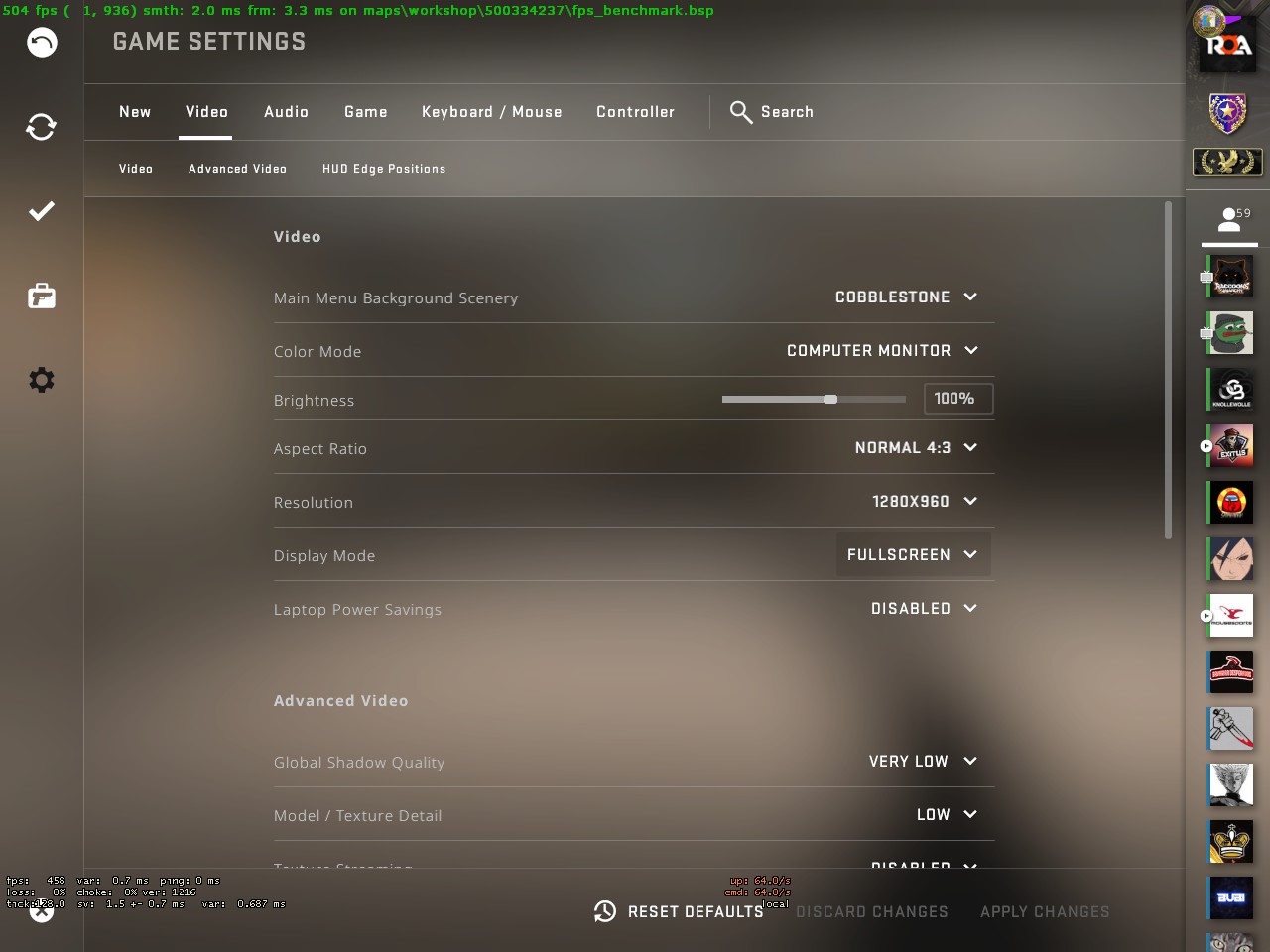

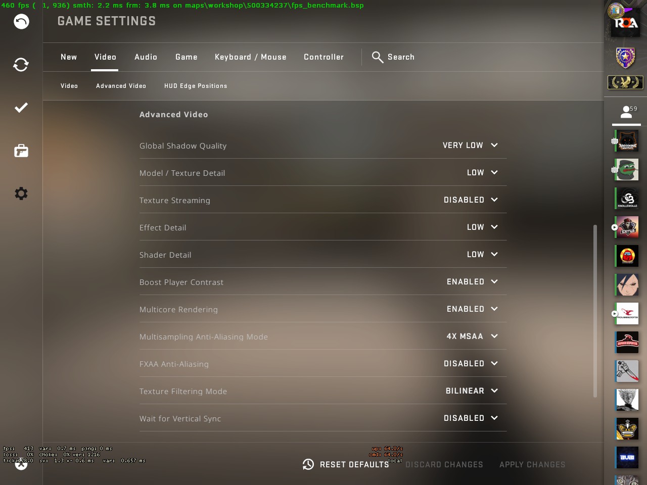

Die Auslastung der GPU sind zwischen 30 und 40% und bei der CPU zwischen 80 und 90% Nur ein Kern die andern sind kaum belastet. Hier sind Bilder meiner Grafikeinstellungen. Habe die fps zahlen von Pracgames auf 128tick servern

Ja ich spiele fast nur auf gescheiten 128tick servern. Scheinbar nicht bei mir wird nur ein Kern zwischen 80 und 90% ausgelastet und die anderen kaum. Wie kann ich Mehrkernotimierung einschalten? Hier sind meine Settings

Multicorerendering ist aktiv. Passt also.
Uber Shader kannst auch aktivieren.
Könntest in die startoptionen nochmal "-threads 8" und "-high" hängen. Evtl bringt das noch was.
Ansonsten installier das Game nochmal neu und/oder lösch mal deine ganze config und probieres mal mit den Standard Settings.
