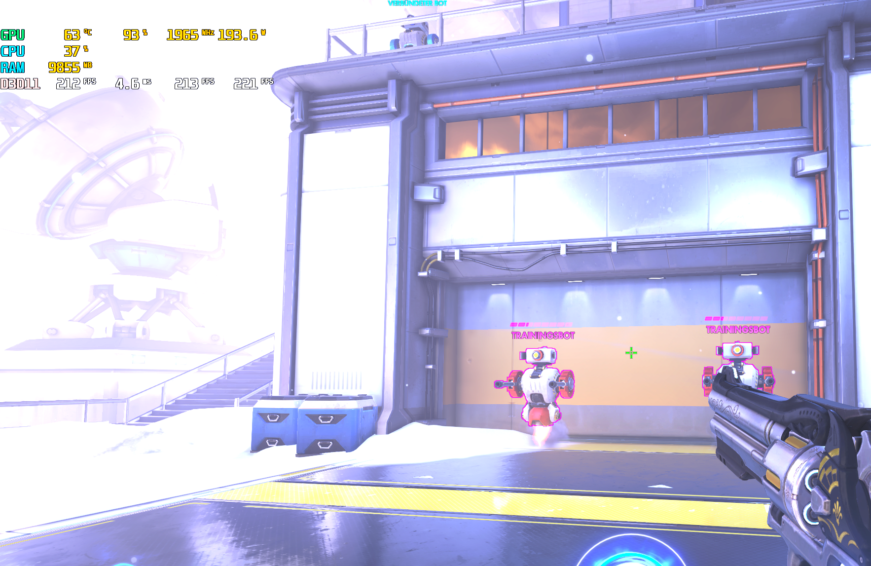

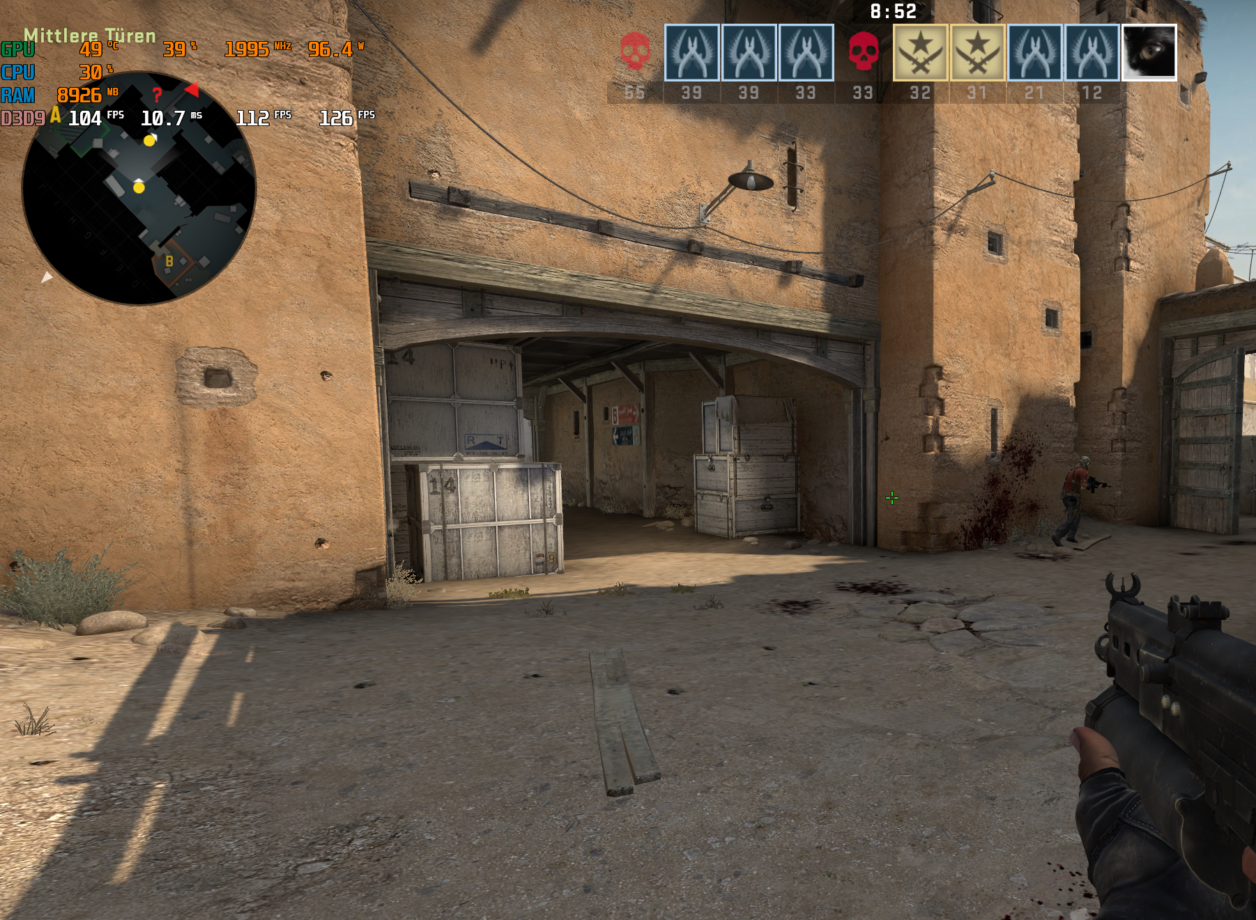

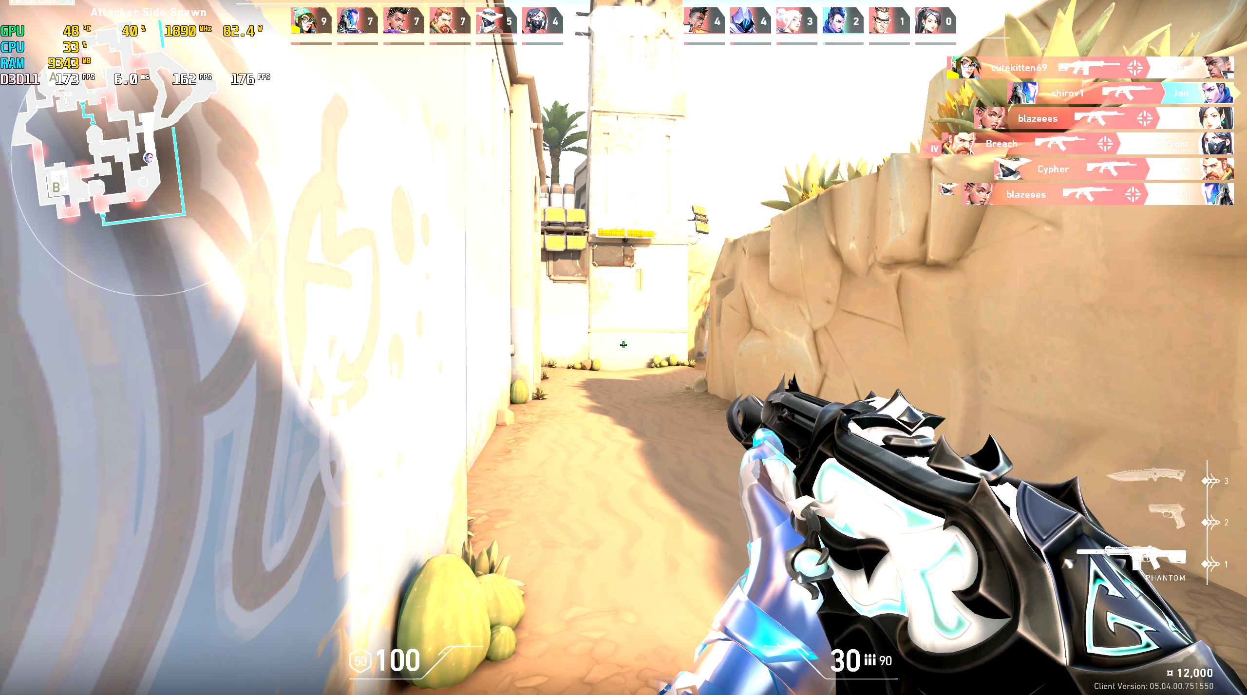

Gestern habe ich mir CSGO heruntergeladen um es mal aus zu testen. Ich habe dort das gleiche Problem. Auf Hohen Einstellungen nur um die 150 FPS mit einbrüchen auf 80 FPS obwohl die CPU und GPU auslatung nur zwischen 20-40% liegen. Bei Spielen wie Overwatch habe ich solche Probleme nicht. Kann gerne Tests ohne ähnliches hochladen falls es hilft.
(Sorry für die Helligkeit, Ist ein bug wegen HDR)
1. Valorant
2. CSGO
3.Overwatch

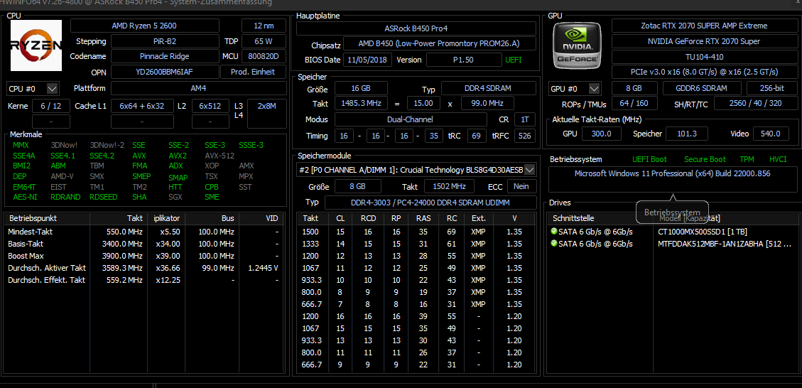

Screenshot von der HWInfo übersicht bitte. Ich würde erstmal vermuten dass der RAM nicht vernünftig eingestellt ist. Schrott ist ein 2600 bei weitem nicht aber auch kein überflieger zum Spielen.
Wenn die GPU nicht voll auslastet und du auch kein FPS Cap eingestellt hast dann ist es tendenziell ein CPU-Limit (RAM Geschwindigkeit spielt da auch mit rein) ganz unabhängig davon wie die angeblich ausgelastet ist.

RAM läuft korrekt, das ist es schonmal nicht.

wenn man sich die 3 Screens mit einander vergleicht
dann hat ja Jan nur bei overwatch eine GPU last von 93% bei den beiden anderen Spielen ist sie bei 39 und 40%. selbst meine 2080 hat bei Valorant die Auslastung nicht bei 39 bzw. 40% sondern wie in overwatch
